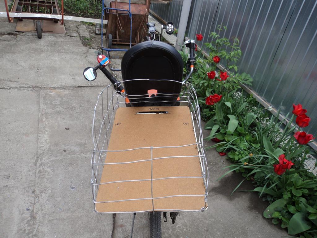

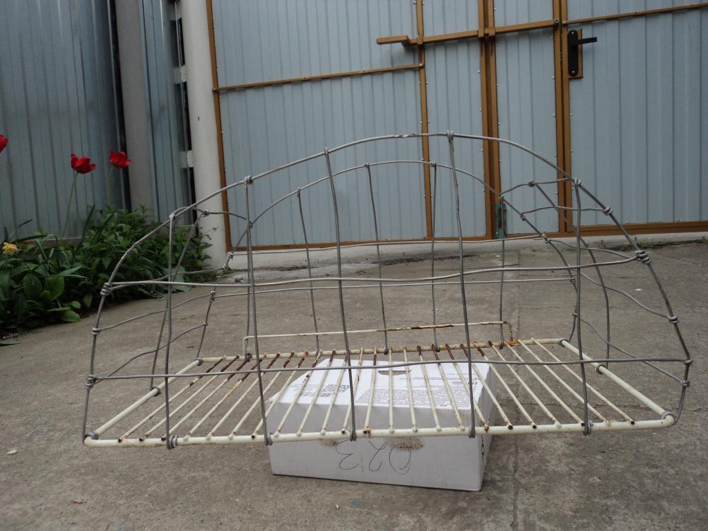

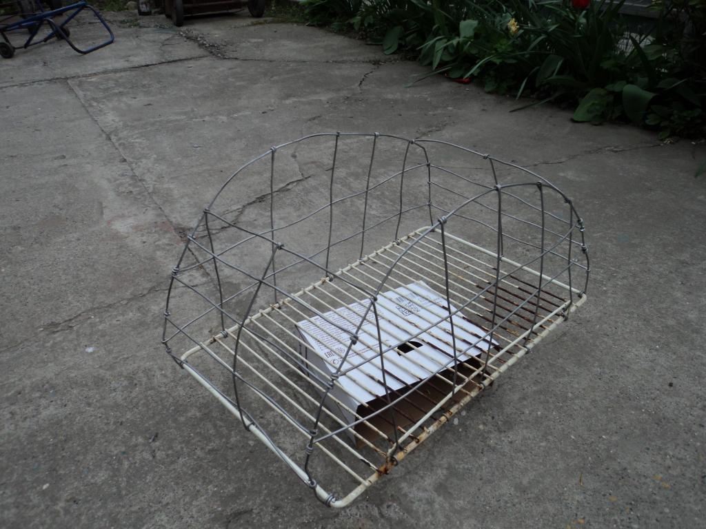

Комментарий к файлу: Берем решетку из старого холодильника.Из аллюминиевой проволоки мастырим каркас применительно к форме вашего коня

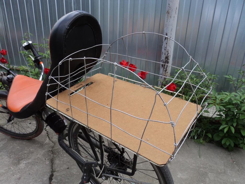

Комментарий к файлу: То же с другого ракурса
Комментарий к файлу: В качестве днища-ДВП

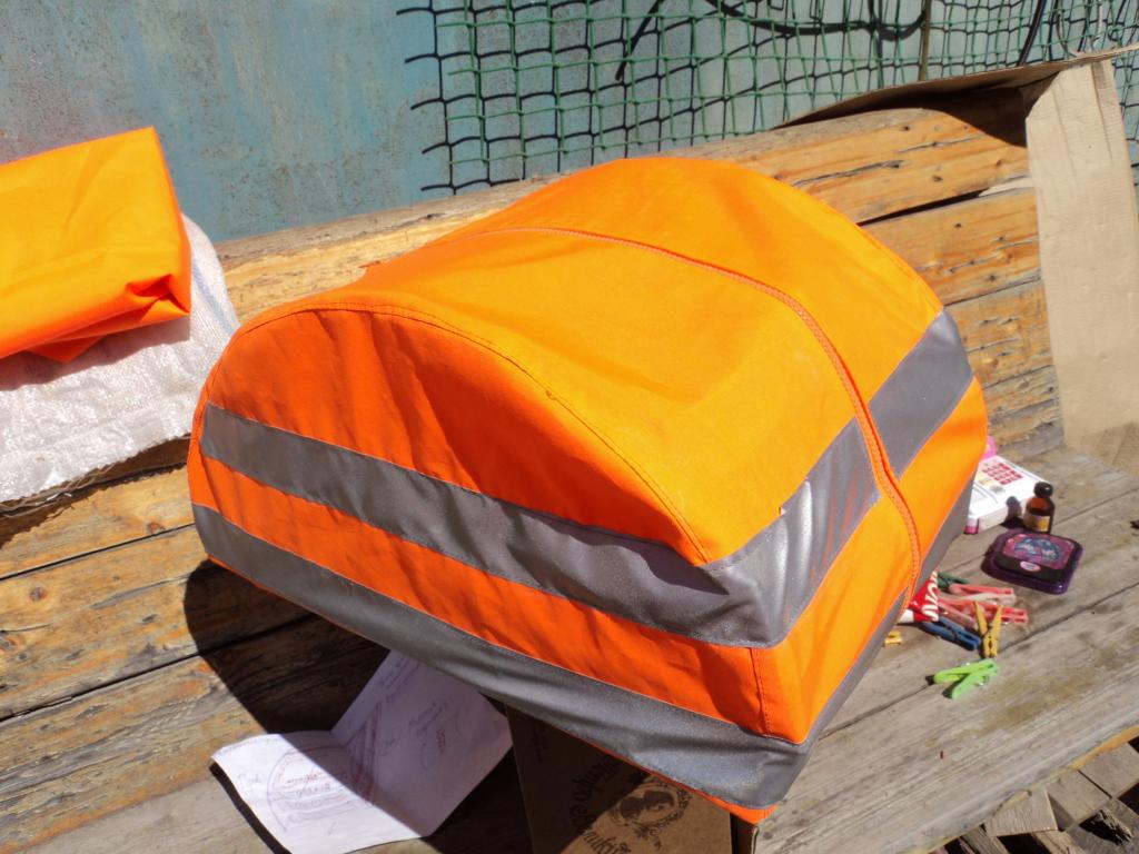

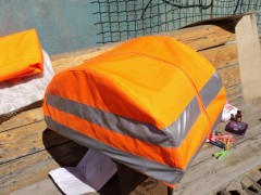

Комментарий к файлу: Берем эту конструкцию и тащим в ателье.Подробнейшим образом обьясняем "тете"вашу задумку.
Комментарий к файлу: "Тетя"дело свое сделала.

Комментарий к файлу: Монтаж я начал в перевернутом состоянии.Дабы дырочки были там где и им надо быть!
Комментарий к файлу: Переворачиваем.Затягиваем окончательно стяжки.
Комментарий к файлу: Там где багажник "задирается,"в ДВП надо сделать пропил еще до того как вставлять вовнутрь.Этот "задир"послужит и как "крючок",т.е. ваша сумка не "уедет" назад.

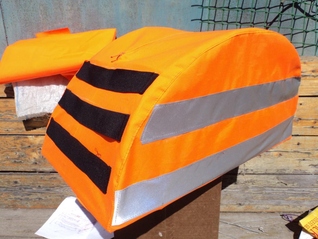

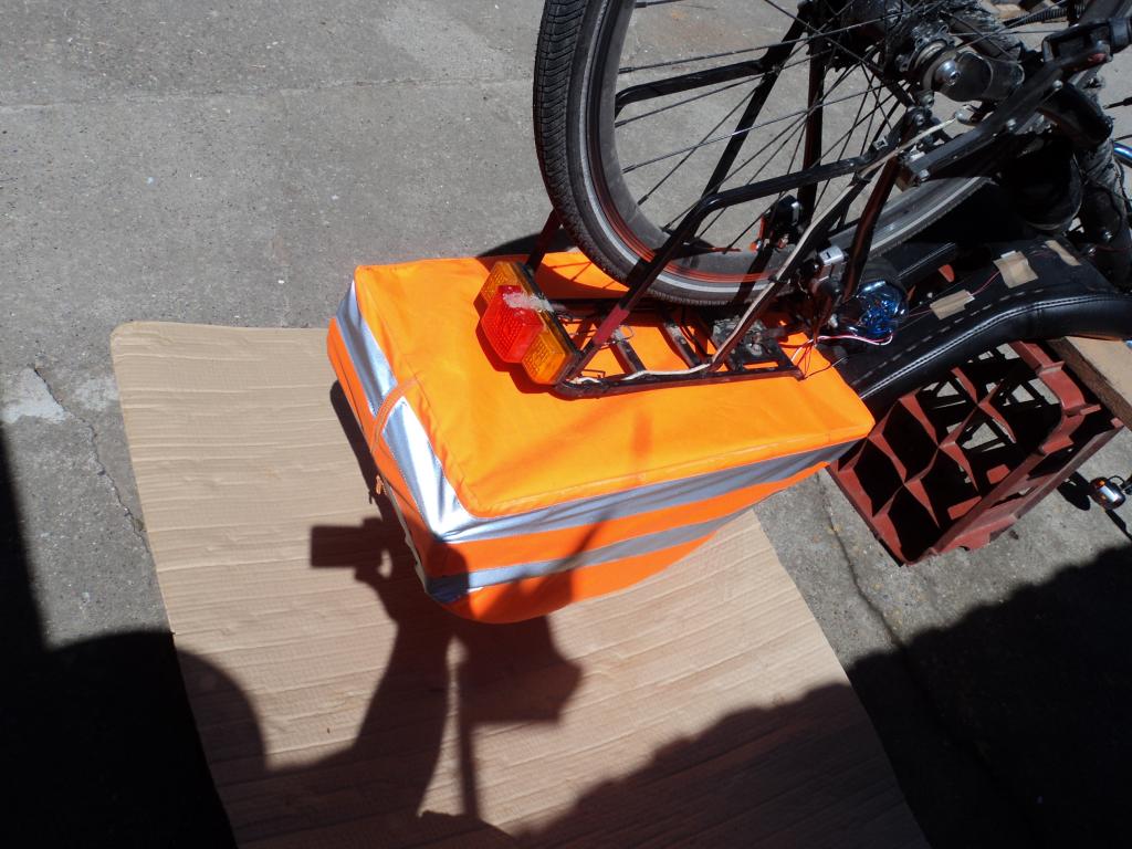

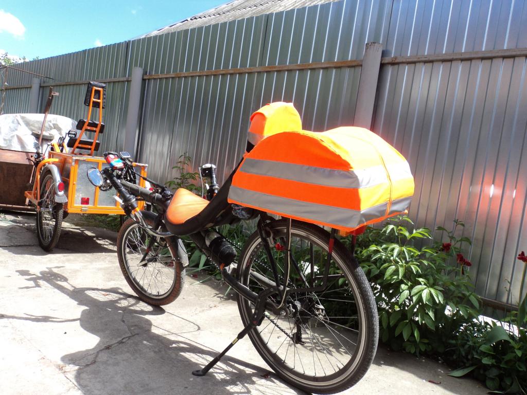

Комментарий к файлу: Вот собственно результат.Итого;материал 592р.,работа(тети)-400.

Возмущает то, что проволочные элементы каркаса - не сварены.
Это же всё расползётся со временем и растрясётся.
А вообще, я фанат проволочных каркасов, - но только сварных! По такой технологии я все обтекатели для велосипедов и лигерадов строил...

Умелый текстиль может скрыть любой треш! Ты умеешь шить? Сколько весит всё вместе?
