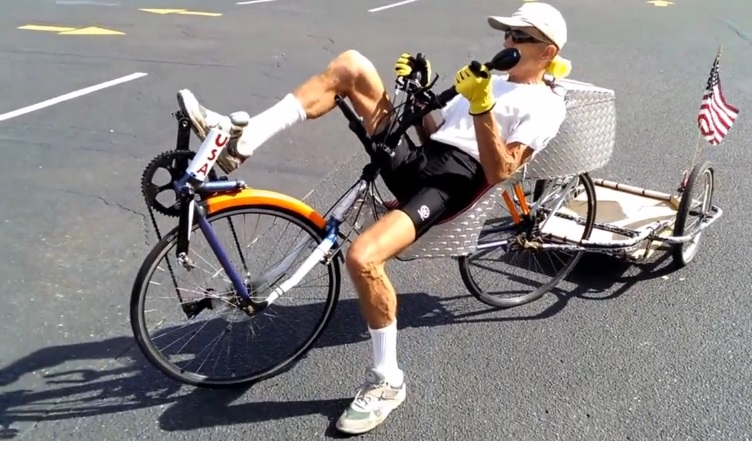

Хороший Товарищ, подарил старый прицеп. :music-tool: :music-rockon:
Что-бы я мог акваланги возить к морю. Мне до моря ехать 17км в одну сторону. При испытании прицепа совсем его не чувствовал. Вело прицепа у меня никогда небыло.
Моя возникшая ИДЕЯ ; в прицепе поставить мотор-колесо и батарейки.
Чтобы прицеп толкал мой Лежа-Пед
Какие у кого будут идейки?
p.s. В любимом-парке электро-розетки почти под каждой скамейкой
Комментарий к файлу: Флажок на прицепе закрепил струбциной, рукоятка которой вибрировала и шумела во время езды

там 2 колеса - если мотор лишь в одном, прицеп будет стремиться развернуться...
если мотора два, то их работу нужно синхронизировать...
что будет, если ненароком "прибавить газа" моторам и круто повернуть руль?...
да и вообще, Никита Ватин vs 17 км ... неужели 17 км побеждают? :mrgreen:

Легко потому что прицеп не загружен был.
В следующие выходные буду испытывать с аквалангами.
Зацепить - отцепить прицеп менее минуты времени.
Поэтому двигатель на прицеп.
Так как двигатель малой мощности то одно мотор-колесо не будет толкать в сторону. (проверено на мотоцикле с коляской).
Ну и канечна расчет на ленивых чтобы купили. так как в нашей деревне безмоторные вещи спросом не пользуются

Может, установить мотор в заднее колесо? Будет байк-вездеход с прицепом.
 Заголовок сообщения: Re: Электро прицеп для SOFABIKE
Номер сообщения:#8  Непрочитанное сообщениеДобавлено: Вс апр 12 2015 21:08
На счет заднего мотор-колеса на велосипед, это тухлая затея, потому что (разжевываю) придется это колесо на себе и по поводу и без возить.
Мы говорим об исправном мотор-колесе и заряженном аккумуляторе? Тогда всё наоборот, это оно будет возить. Владельцы электровелосипедов подтвердят.
А если мотор-колесо сломалось или аккумулятор сел, то какая разница, в заднем колесе оно или в прицепе? Всё равно на себе везти придётся.
И ещё, если прицеп пустой, то заметной тяги он не даст, ведущее колесо будет проскальзывать.
Не вы ли dim колхозили бескамерки из-за лишних 130 гр.

Это не я, это опять вы за меня решили. Я только сказал, что если уж ставить электропривод, то удобнее будет на велосипед. А если прицеп используется редко, тогда электропривод на нём - просто выброшенные деньги.
Но если всё это затевается для того, чтобы продать этот прицеп подороже, тогда не знаю, может действительно с мотором лучше будет.
Прицеп отцепил и все, а с колесом возиться нужно.
Возиться - это как, накачивать, ремонтировать или ещё что? То есть прицепу ничего такого не требуется, он ведь никогда не ломается и не требует обслуживания.
Или если что-то случилось в дороге, то прицеп всегда можно отцепить и бросить? А что мешает в таком случае бросить велосипед?
Пустой прицеп будет скользит только тогда когда велосипед будет стоять, тут ваша теория явно сдала.
Это не моя теория, физику в школе надо было учить. Есть такая штука - коэффициент трения, он всегда меньше единицы. Это значит, что прицеп весом 5 кг может создать горизонтальное усилие максимум 5 кгс, а скорее всего и того меньше.

мотор-колесо нужно только для перевозки груза в прицепе(смотрим тему)
А по-моему не только. Смотрим тему и видим: "Чтобы прицеп толкал мой Лежа-Пед". Тут явно не только о грузе идёт речь.
Ну и до кучи, я возил в прицепе камни, килограмм по 100, если не больше. Удовольствие ниже среднего. Но мотор-колесо тут вряд ли сильно помогло бы, т.к. спицы в колёсах лопались примерно по 1 шт на километр пути. А вот мешок картошки доставлял гораздо меньше проблем, желания поставить мотор-колесо не возникало совсем.
Так что всё зависит от того, сколько весят акваланги.
Скользить не будет, сложите в сумме массу телеги, массу мотор колеса + обычного и массу аккумулятора, где тут 5 кг?
А потом всё это надо разделить на два(по числу колёс). Вы попробуйте несколько раз прочитать, иногда помогает. Пусть не 5 кг а больше, скользить будет, когда сила тяги превысит нагрузку на колесо, и даже ещё раньше. У пустого прицепа нагрузка на колесо невелика, намного меньше, чем у велосипеда. И соответственно, шансы на проскальзывание намного выше.
Слово накат вам известно?
Известно, и оно здесь совсем ни при чём.
