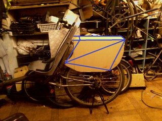

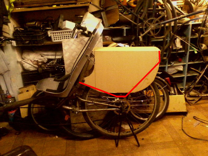

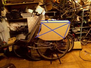

Для моего нового проекта
Багажник должен быть съёмным и совместимым с велоштанами, то есть они не должны лезть в спицы.
Всё, что я придумывал из mhe,jxtr? получалось аццкой трудоёмкости и всё равно за 2 кг.
Напросилось простое решение - алюминиевый лист в виде буквы П. Потом в нём прорезать окна для кручков, ремешков и т. д.
Картонная модель выглядит как-то так
Весить будет по расчётам 2200
Есть более креативные идеи?

1. трудоемко
2. огромный бессмысленный расход алю листа, т.к. в нем будет куча окон и отверстий
3. уши все равно надо будет усиливать
4. вес и жесткость не сопоставимы.
самый простой и надежный вариант: рамка из алю уголка и скрепить болтиками.
из плюсов - в походе можно снимать и использовать как табурет/столик

трудоемко
Примерно полчаса на модельку, полчаса на её вырезание, максимум час на гибку и облизывание. Никакой сварки с выставлением, никаких тонн развинчивающихся болтиков.
Не считай мои деньги. Сюда уходит 0,5 м2 листа.
Позади будет вклёпана перемычка из обрезка.
В том-то и дело, что вес сопоставим, жёсткость надо смотреть (4 точки крепления П-образного профиля)
Бонусом получаем крыло и 100% изоляцию штанов независимо от из pагрузки от спиц.

Номер сообщения:#5  Непрочитанное сообщениеДобавлено: Ср июл 30 2014 10:48
я бы края делал прямые и загнул бы их...
лист не держит скручивание, желательно ребро, можно внутри ...

Ребро внутри обязательно вклепаю позади колеса, иначе боковины вогнутся в колесо.
Усилить края - хорошая идея.

ну давай порассуждаем...
полчаса + полчаса + максимум час
2 часа vs полчаса: отрезаем 12-16 уголков/профилей и сверлим дырки - примерять и подгонять проще - можно сразу на веле.
про фиксатор резьбы никто не слышал. про контргайки и гроверы тоже. 30 болтиков с гаечками представляются сделанными из осмия или иридия... ага :)
зато имеем универсальную конструкцию, которую в походе можно приспособить под стол или стул или даже стойку для тента.
фу как некрасиво. есть такая штука - экономия ресурсов. и, по секрету, деньги не при чем.
думаешь это избавит эту жидкую конструкцию от "хлопания ушами" и прогибов? ну посмотрим... всегда же лучше самому наступить на грабли, чем прислушаться к совету.
Володя предложил загнуть край и сделать ребро жесткости. потрать еще час на загибание))
кстати, не претендую на супер-пупер-мега-мастера, просто подумать: почему ВСЕ заводские багажники делают не вырубкой/штамповкой из листа, а "сложной" сваркой из согнутых труб?
а почему-то спортивные авто усиливают рамой, а не штампованными листами... :)
* будешь всегда ездить с таким багажником? ))
* плоская крыша этого крыла и дыры в боковых стенках и вся грязь будет лететь во все стороны и на штаны... крыло должно быть вогнутым чтобы не разбрызгивать грязь. еще полчса на гнутие? ))
* крыло красивее сделать отдельно и в одном стиле с передним, а вообще легко сделать из куска тонкого пластика, кто его там у тебя увидит под штанами то?
* вариант с рамным багажником со штанами с пластиковой вставкой на боковине (чтобы не выпячивалась в сторону колеса)... вставки можно использовать как столешницу на том-же багажнике...

Вырезал и согнул. Вес листа 2250, жёсткость уже даже без усилений впечатляет.
Добавлено через 4 часа 2 минуты 48 секунд:
Поставил. После обрезки лишнего уложился в 2 кг, но ещё усилители вставлять. Но и без них он я бы не сказал что дрищеват! Иными словами, жёсткость аху....тельная!
