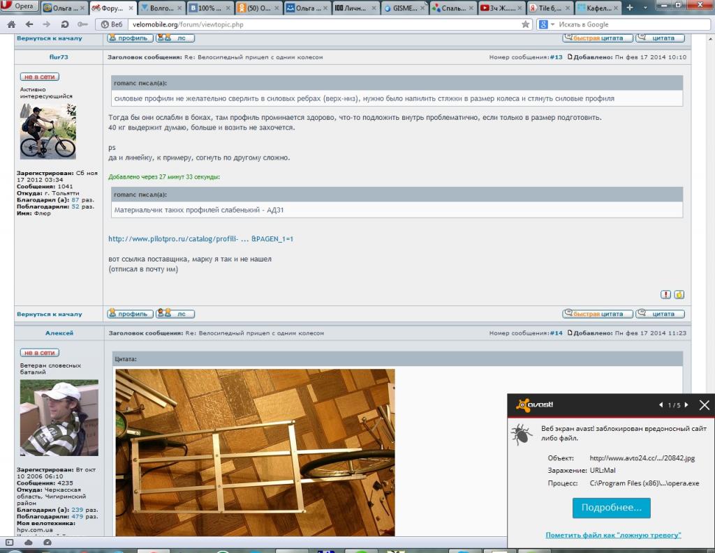

Народ, а у меня одного при открытии этой ветки антивирус ругается?

O-Witte, оба Каспера, китайский Байду и файрвол Emsisoft молчат. (на разных компах открывал страничку).
Аваст может и не такое.
если хочется бесплатного антивиря, то советую Baidu (два антивирусных движка: свои и Avira, и не такой параноик как Аваст :mrgreen: )

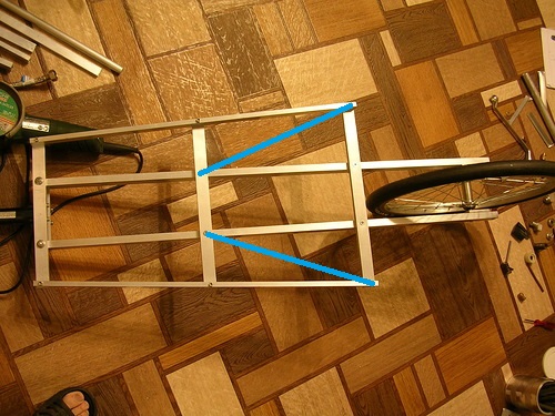

flur73, интересно увидеть его в деле.
вопрос: а расстояние между колесом и ближайшей поперечиной не маленькое - крыло встанет?
еще Алексей правильно заметил - жесткости может не хватить, может как-то усилить?
например так:

romanc писал(а):
то можно фермами делать (треугольниками)
Это как? уже подсмотрел :)
Добавлено через 4 минуты 14 секунд:
А сразу профиль поболее нельзя было взять?
Профиль по более есть, но вот сдается мне что толщина его такая же(в кастораме, ну то что более доступно у нас, так) поэтому.. :snooty:
Причем у того что по более, толщина на несколько десяток меньше :(
на прочность и жесткость влияют габариты, а не толщина.
