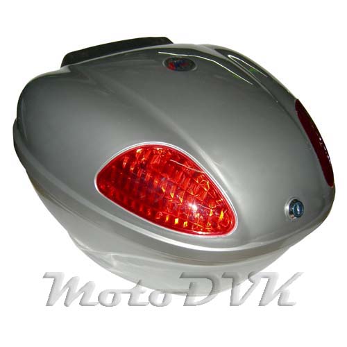

Может конечно и глупость, никто не думал приспособить небольшой мотобагажник на лигерад? Понятия не имею каких они размеров :oops:
Например вот такой:

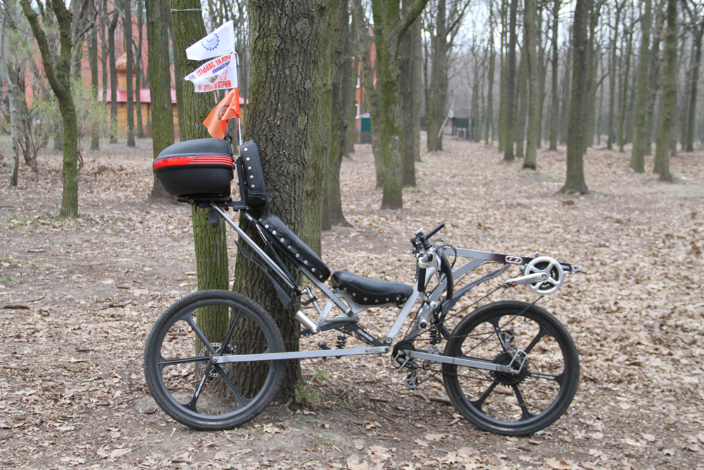

Помнится, Иосиф Седлакович ставил на свой "Андроид" кофры от скутера. Интересно будет услышать его отзывы об их эксплуатации в таком виде.
Оригинальные лигерадовские довольно дорогие.
Такое китайское чудо окупиться даже если его использовать как болвана для последующего изготовления матрицы и своих боксов.
Да, ценное преложение. У нас в некоторых магазинах мотозапчастей подобные кофры иногда можно найти по цене 100-150 грн. Понятно, что они тонкие и непрочные, и к тому же "залежалый товар", поэтому и цену скидывают, но в качестве болвана для матрицы они пойдут аж бегом! А при самостоятельном изготовлении подобного кофра переделать способ открывания его крышки - совсем не сложно...

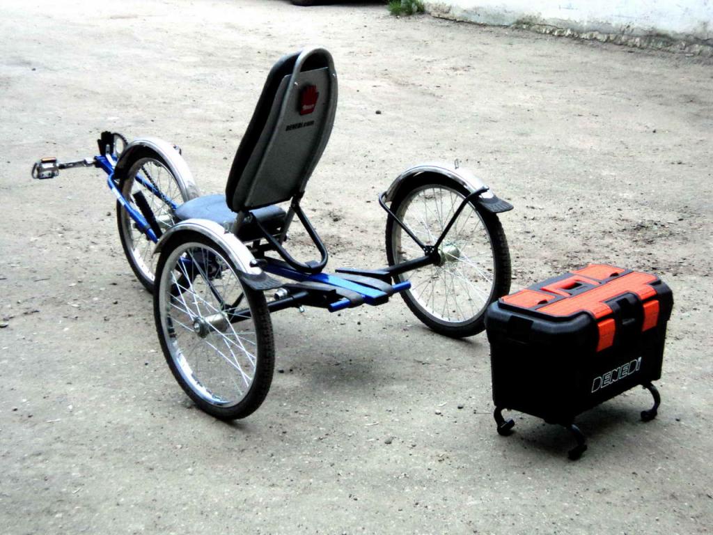

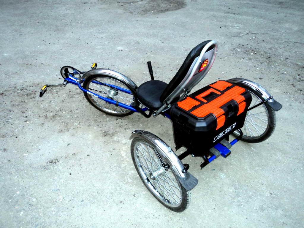

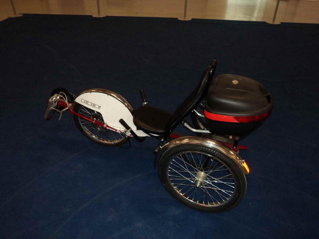

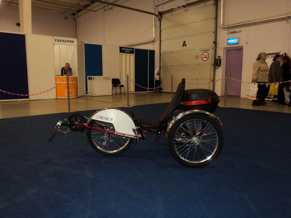

Делали так. Веломобилю Биг-Денди мото-кофр очень идет. Кстати, в комплекте идет быстросъемное крепление обычно. И цена на это чудо действительно невелика при достаточно больших внутренних габаритах, а габариты бывают очень разные, например, есть кофры для квадроциклов и снегоходов, так те довольно крупные.
Цены: http://www.moto18.ru/cat/2178/150273/
И, кстати, этот кофр не хлипкий, пластик напоминает ABS, но специально сломать не пробовал.
Можно еще ящик для инструментов для этих целей использовать:

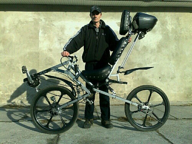

Номер сообщения:#14  Непрочитанное сообщениеДобавлено: Вт июл 29 2014 20:33

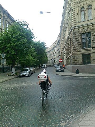

Ставил себе три разных...действительно, нужен некоторый промежуток между кофром и сиденьем, чтоб можно было открыть, или установить так, чтоб петли были немного высше верхнего края сиденья. При падении дешевый вдребезги, конечно, а вот черный с красной полосой весьма крепок - сделан из гнущегься пластика. Вообще вещ удобная и в многих случаях необходимая, только на плохой дороге тарахтит прямо за головой.
