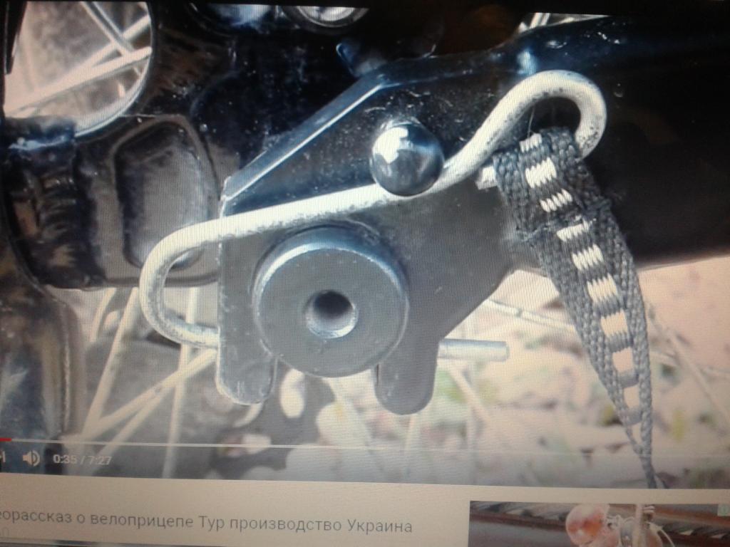

Ещё замок прицепа.
Добавлено через 6 минут 49 секунд:
Тоже классная конструкция...
Там вроде гайка- катушка.
Удалите повтор.
в которой вся вертикальная нагрузка на проволочку... перевернуть бы...
Леш, ты невнимателен. Проволочка - только замок, чтобы с пальцев не соскочило. Опирается на стальную пластину. А верх проволочки просто застегнут за головку болта, чтобы не вылетела...

O-Witte, сорян. понял, что пластина - это часть прицепа. мельком глянул прошлый раз.
Да, "проволочка", расходный материал, но когда она износится.
Попробуйте перекусить спицу, диаметром 2 мм тела.
Конструкция по-моему очень сомнительная. Стоит проволочке соскочить - и всё. А соскочить могут оба конца, или один с этого маленького шарика(или если за верёвочку что-то зацепится) или при "удачной" нагрузке другой конец не удержит ось и разогнётся.
