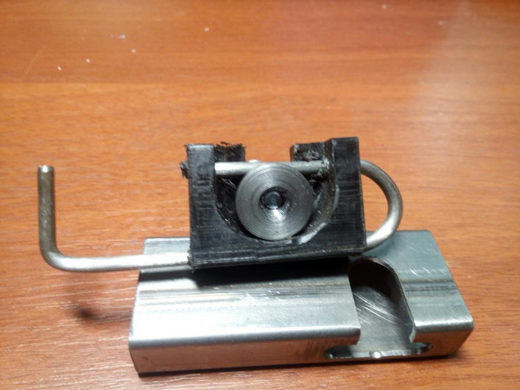

Замки прицепного устройства:
Прицеп будет крепиться к пластинкам с пальцами, которые, в свою очередь, будут крепиться к дропам велосипеда.
Я понял так:-замки сделаны из профильной трубы. А что внутри?
Не понял никак:-прицеп крепится к замкам, или как? И ещё:- на дропах резьба М6, думаю, что проще перерезать участок болта М8, (там головка имеет описанную окружность Ф15 мм), и закутить в дропы, законтрив самостопорящимися гайками М6 с обратной стороны.

А что внутри?
У нея внутре неонка! (с) Стругацкие "Сказка о тройнике"
на третьем фото в сообщении #62 проволочку видите? вот это она внутри.
почему даже я, далеко не конструктор и, по вашему, ничего не понимающий в технике, все-таки с первого взгляда даже без описания понял как это работает?
Внутри - вкладыш из ПНД, который держит запорную скобу и заполняет место вокруг пальца.
Сам замок из профтрубы приварен к трубкам поворотной части прицепа.
Проще, да, несомненно, но неправильно. Если внимательно посмотреть, то головка пальца достаточно сложной формы, и просто болт не подойдёт.
И как же оно работает?. То, что показало видео, а это автоматическое устройство в два щелчка, меня очень заинтриговало.

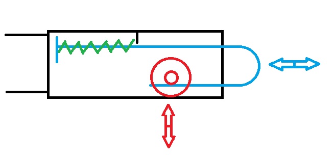

Номер сообщения:#69  Непрочитанное сообщениеДобавлено: Чт фев 01 2018 20:04
тяните проволочку (синий) по стрелке вправо, короткий хвост освобождает фигурную шайбу (красный) и та вынимается вниз - отцепляете прицеп.
вставляете шайбу вверх и задвигаете проволочку влево - зафиксировано.
я добавил для вас автоматики - пружинку (зеленый), но сути это не меняет.
надеюсь, понятно, что черный - это как-раз эта финтифлюшка и есть.

Номер сообщения:#70  Непрочитанное сообщениеДобавлено: Чт фев 01 2018 20:39
Вот так устроенно внутри. Ну уж как работает, надеюсь, понятно...

Номер сообщения:#71  Непрочитанное сообщениеДобавлено: Чт фев 01 2018 21:01
а че пружинку не поставил? :mrgreen: :mrgreen: :mrgreen:

Решил, что будет неудобно. Удерживать груженый прицеп, направлять замок прицепного на палец и еще удерживать фиксирующую скобу - сильно много. А еще умножь на два...
Это ещё "сырой" макет.

Номер сообщения:#74  Непрочитанное сообщениеДобавлено: Пт фев 02 2018 11:55
С пружиной лучше, чем без неё - безопасность выше.
Это же не камаз, да и вес груза в основном на колесо приходится.
Палец можно сделать коническим, чтобы он сам отжимал защёлку при надевании. Или защелку изогнуть.
Можно на скобе или на корпусе сделать какой-нибудь зубчик, который будет удерживать скобу в открытом состоянии.

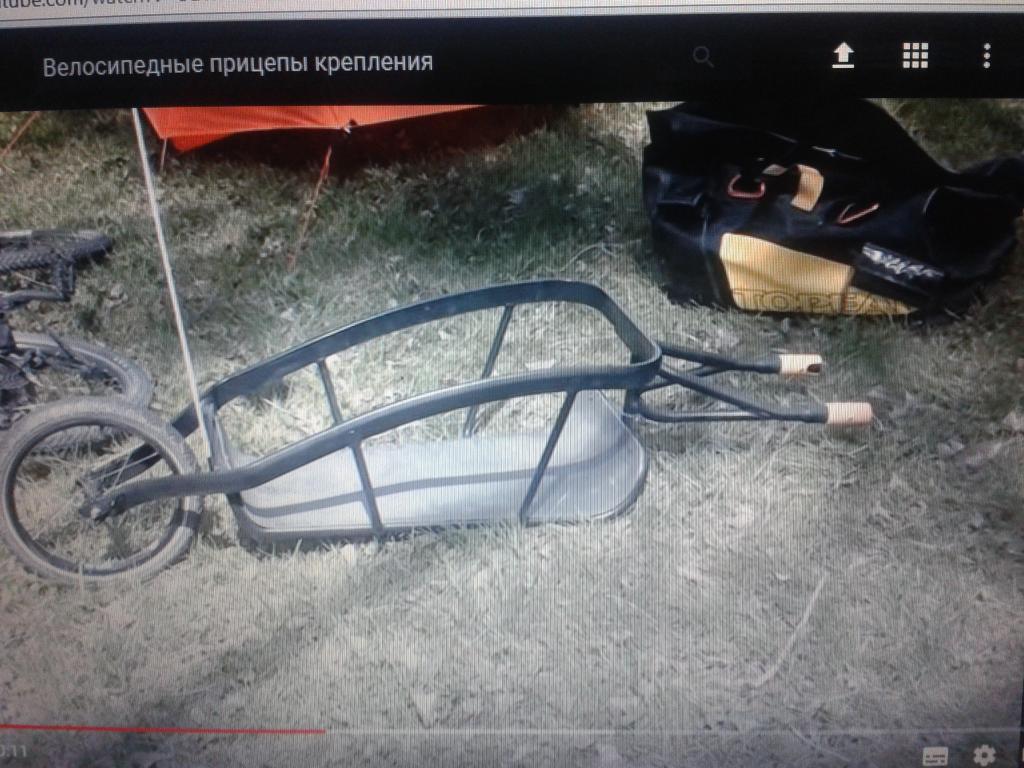

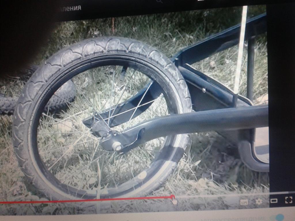

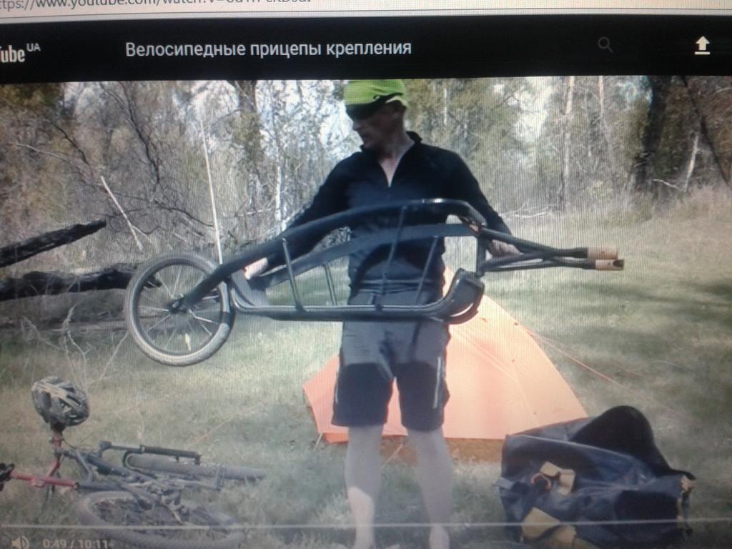

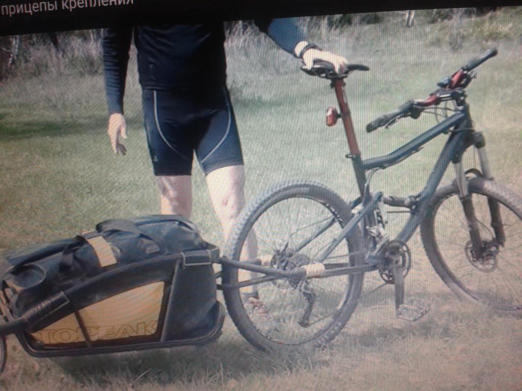

Номер сообщения:#77  Непрочитанное сообщениеДобавлено: Пт фев 02 2018 16:51
Нашёл на Ютубе:
Одноколёсный вело прицеп с шаровыми замками. Шаровые опоры закреплены вертикально. На них сверху надеваются концы вилки прицепа, на которых смонтированы подпружиненные наружные трубки с профилированными отверстиями для защёлкивания.
Добавлено через 9 минут 59 секунд:
Одноколёсный:-второе фото ошибочное. Остальные сюжеты с видео. Как правильно делать эти файлы.
Добавлено через 4 минуты 52 секунды:
Прицеп"Топик", сделано в Украине, даже не верится.

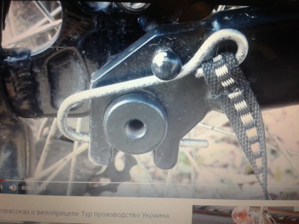

Я ошибся. Прицеп "Тур" сделан в Украине. См. Ютуб.
Добавлено через 2 минуты 28 секунд:
Ещё замок прицепа.
 Заголовок сообщения: Re: Велосипедный прицеп с одним колесом
Номер сообщения:#80  Непрочитанное сообщениеДобавлено: Пт фев 02 2018 17:28
Ещё замок прицепа.
Тоже классная конструкция...
