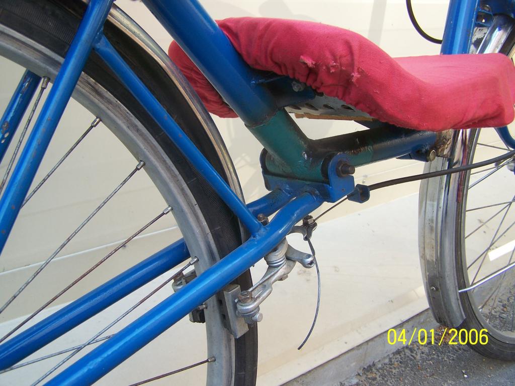

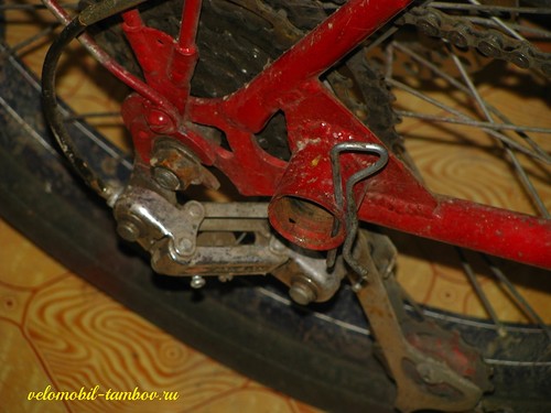

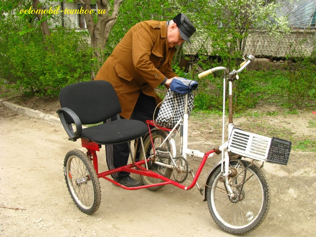

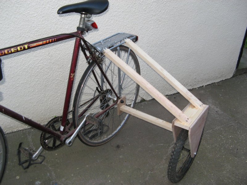

Фото прикрепляю. Я сам попробовал сделать боковой велоприцеп и пришел к выводу. Есть "жесткая"(1) схема-когда прицеп является "продолжением" рамы. При поворотах тело водителя находится вертикально. Оправдано в пассажирской версии для неспешных прогулок.
Вариант 2. Велоприцеп позволяет наклоняться в повороте. Для этого в двух точках крепления к велу(лигераду) стараются опустить пониже эти точки крепления. Мало того, что сделать крепления надежно сложно, так еще появляется сдвиг колеса и проскальзывание при наклоне велосипеда.
Выбрал себе(и сделал) вариант 3. Когда можно хорошенько загрузить прицеп. Крепление в трех точках. При правом повороте вел "ложится" на колесо прицепа. Угол ограничен конструктивно. А при левом повороте(развороте) наклон не ограничен совсем! За счет продольно-рычажной подвеске колеса прицепа.
Велосипед вправо, а прицеп влево и вниз. Проскальзывания не будет заметным при движении. Нужна схема.
В трёх точках-жёсткое крепление. Колебание седла в стороны приводит к дискомфорту. Теряется равновесие, типично, как с приставным мостом.
Лучшее крепление (я писал выше), на параллелях, как в пантографе (чертёжный прибор), или на кривошипах (есть в накл. схемах веломобилей).
 Заголовок сообщения: Re: Боковой велоприцеп
Номер сообщения:#45  Непрочитанное сообщениеДобавлено: Пт сен 02 2016 23:20
Вы почертите, попробуйте в повороте груз. Определитесь с вариантом. Они уже все давно известны. В любом случае Ваш карлюка будет компромисс между устойчивостью и комфортом.

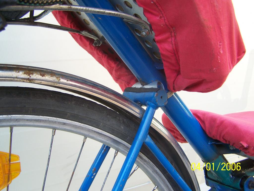

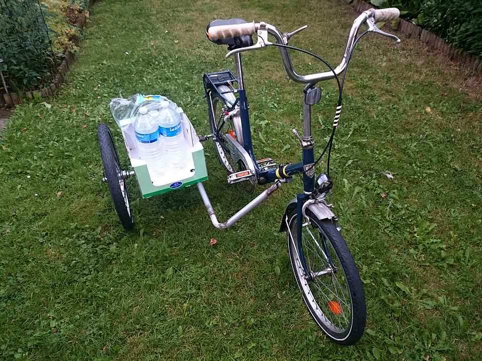

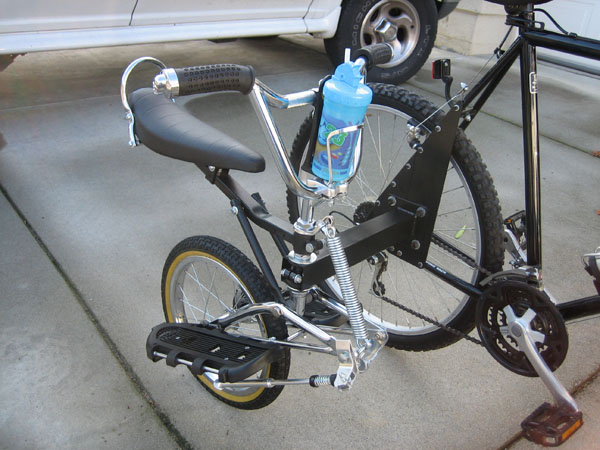

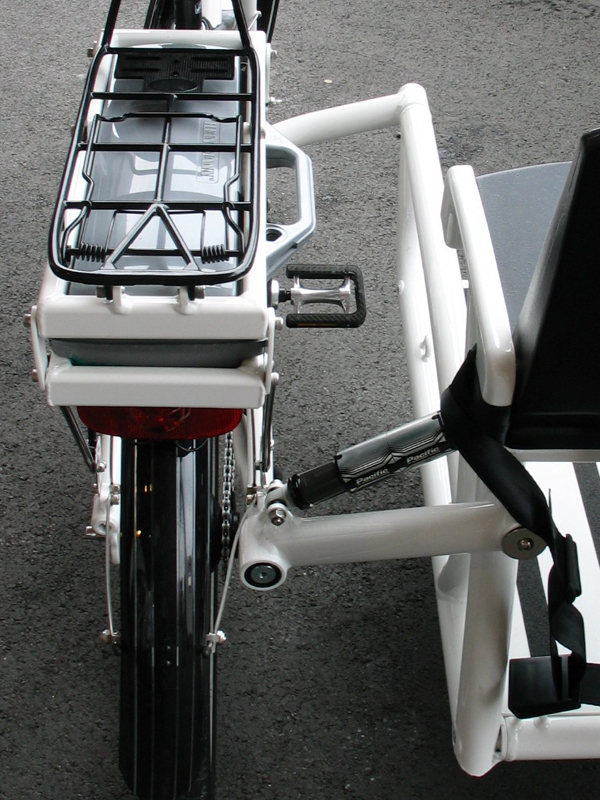

Любуюсь третьей картинкой, там подвес, не жёсткой будет реакция на велосипед. Руль без шарнира (?).
Прикольно смотрится картинка пятая-натурально и смешно-дети.

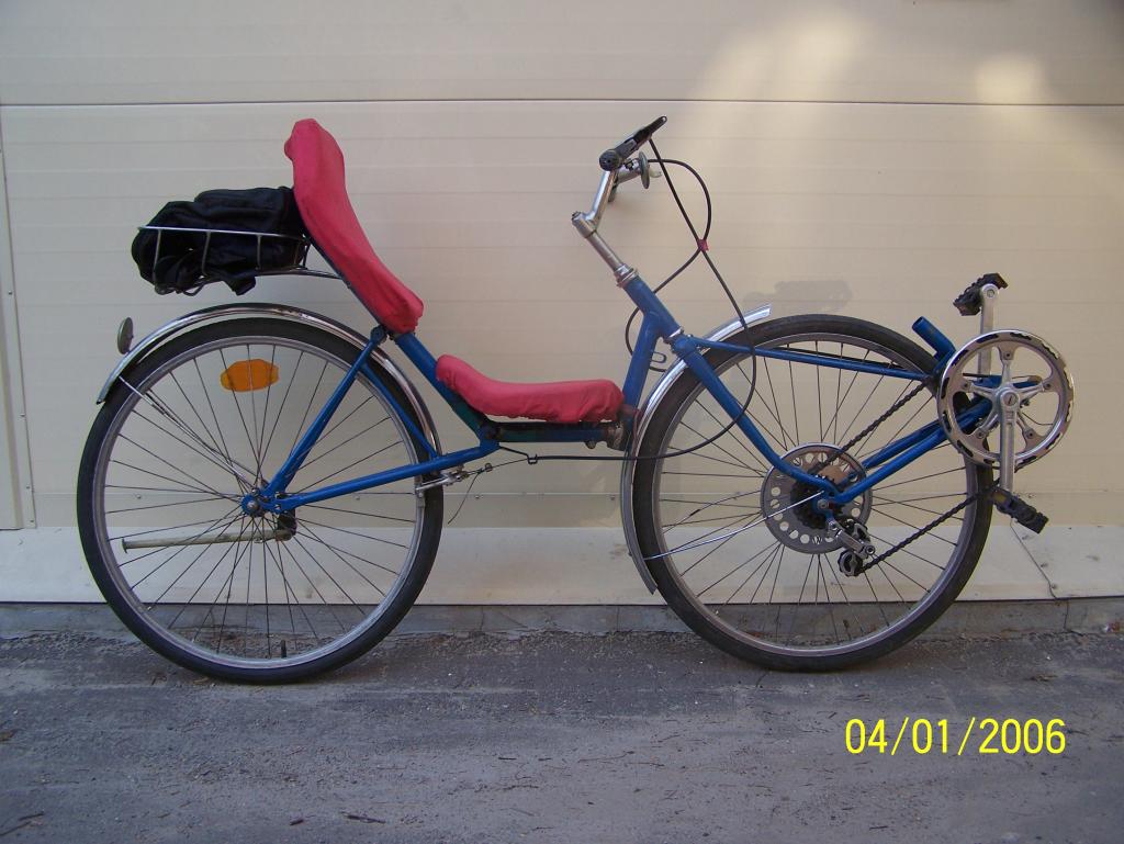

И ещё:- мой переднеприводный лигерад (из прошлого века), первый претендент на боковой прицеп.
Добавлено через 6 часов 28 минут 52 секунды:
Надеюсь, что закреплю его фотку:
Добавлено через 7 минут 53 секунды:
Детали:
Добавлено через 2 минуты 51 секунду:
Не то:

Посмотрел на профиль вашего лигерада. Для жесткости маловата база. (у меня 700 мм) Центр тяжести у вас низко, радиус поворота большой. С наклоном можно не заморачиваться. В крайнем случае сделать подрессоренное колесо.
Для "жесткого" прицепа у вас имеются три места для крепления.
Извините, порисовал на фотке

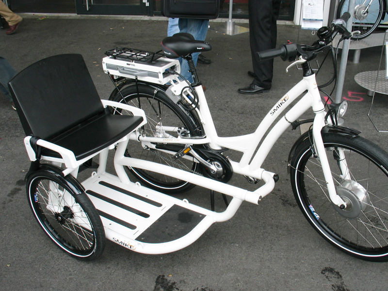

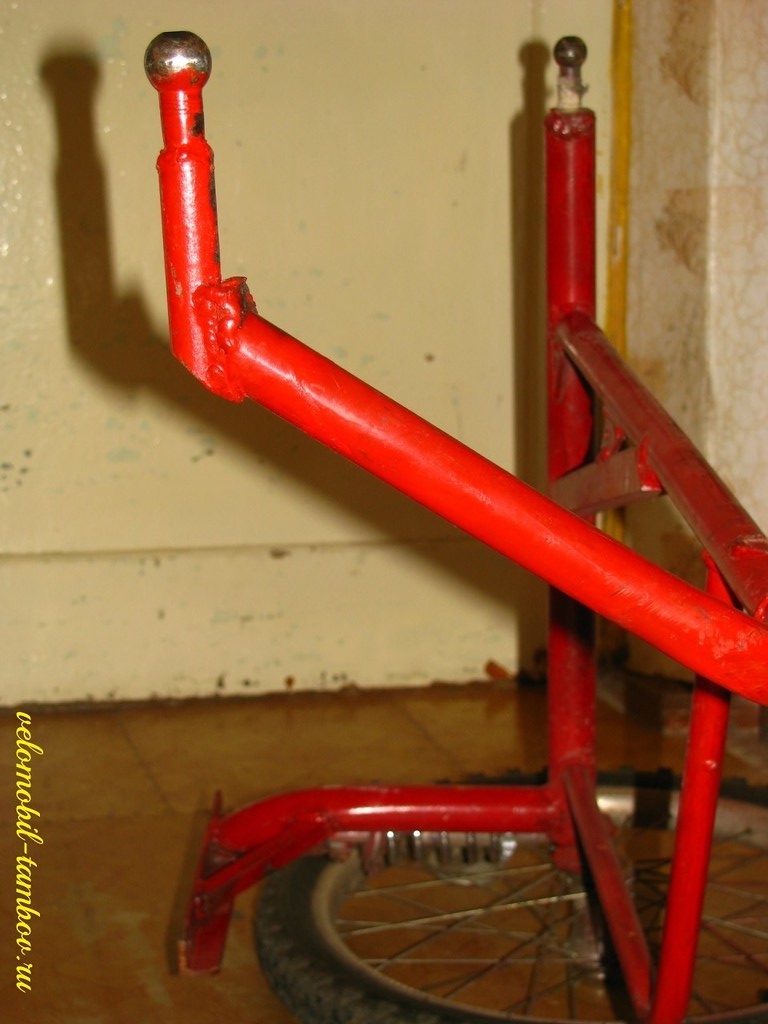

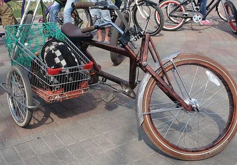

Легче всего боковой прицеп на чоппер повесить!

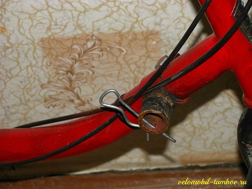

Комментарий к файлу: красотень

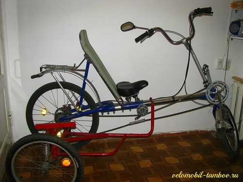

Комментарий к файлу: тамбовский узел крепления
Комментарий к файлу: задний
Комментарий к файлу: тамбовская рама прицепа
За это сообщение автора alex поблагодарили: 2 Mazur4ak (Чт сен 08 2016 17:54), Warlus (Чт сен 08 2016 08:52)
Первое фото класс, вроде две точки крепления. Может кинете схему наугад, плиз.
Есть у меня чоппер, достал из подвала, это класс комфорт-байков (определение сайта).
Думаю, что покажу его, лишним не будет, только где?

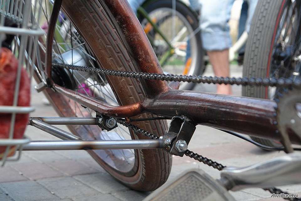

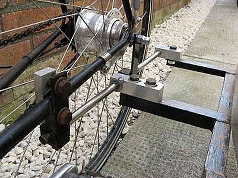

От подседела идет труба. За люлькой не видно. Может и задумывался наклоняемым "на двух точках", потом укрепили для прочности. Жесткости нижнего пера вилки для крепления прицепа недостаточно!
Посмотрите на фото от Шурикена как заваливается чоппер на стоянке. Это здорово "съедает" полезное пространство.

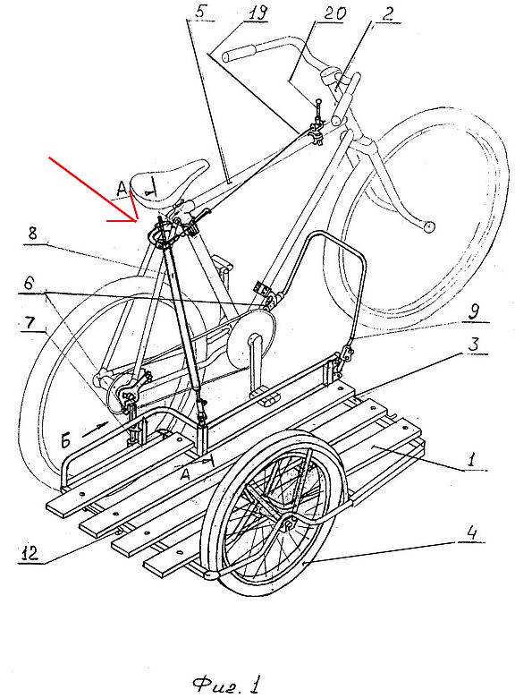

Следующее фото патента за стояночное устройство "противозаваливания" :)
А варианты тамбовский и от Владимира я сразу попробовал сделать. Очень сильное расхождение направления качения вела и прицепа! В статике при наклоне даже сдвиг колеса!
Избежать этого поможет строгая параллельность оси наклона прицепа. И лишние заморочки с её опусканием и жесткостью.
Комментарий к файлу: фиксация на стоянке

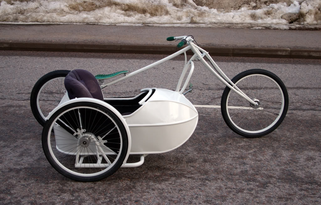

Еще sidecar
Отсюда : http://www.w3sh.com/2016/10/09/agnelli- ... ue-unique/
