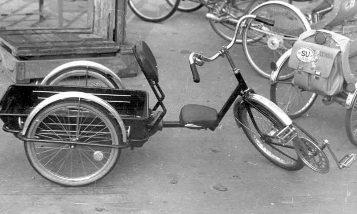

Из той же серии прицепов.

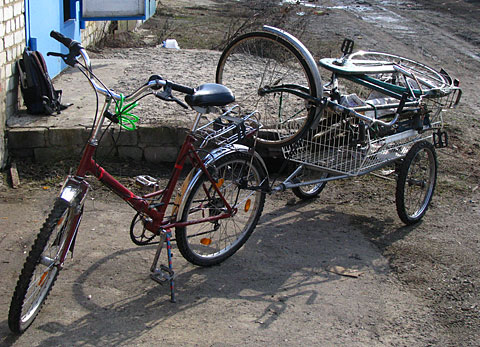

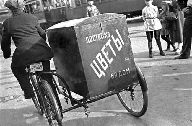

Хорошая идея вместо карданов использовать витую пружину.
Комментарий к файлу: Чисто грузовик! с урожаем!...
 Заголовок сообщения: Re: Прицеп к велосипеду
Номер сообщения:#23  СообщениеДобавлено: Вт ноя 03 2009 21:46
на фото пружина не просматриваеться.....

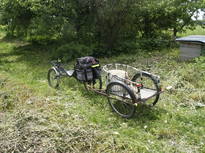

Я для прицепа выбрал форму римской колесницы так как строил его для того чтобы взять с собой в тур-поход собаку. Ей удобно залезать и слезать. Тогда мы с женой и собакой прошли около 680 км. Тогда ехали на обычных велосипедах. Самый длинный пробег за день- 110 км, около 20 -30 км за день собака бежала сама. Колеса 26", на эксцентриках, рама из стального профиля формы г , днище и борты - дуралюминий и пластик. Прицеп легко прицепить к любому велосипеду с колесами 26"-28" и без ножного тормоза, цеплял и к рикамбенту, и к трайку. Прицепное устройсво из части подножки, части шатуна и педали с подшипниками, поворачивается в X, Y и Z осях, вверх-вниз - на подшипниках.

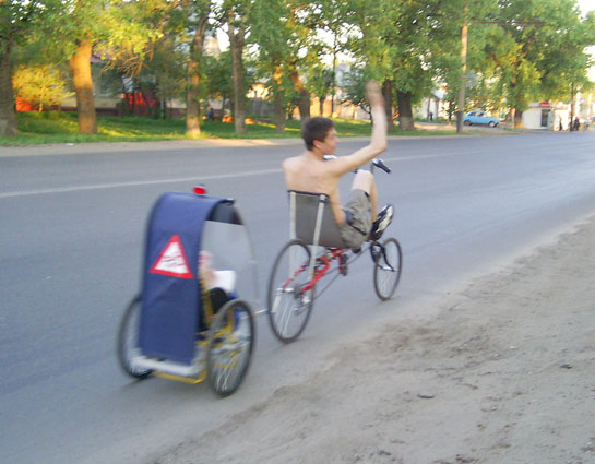

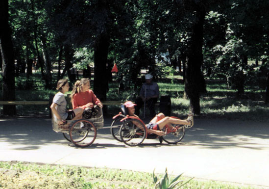

Конструктор
Сообщения: 787
Откуда: г. Тамбов
Благодарил (а): 52 раз.
Поблагодарили: 95 раз.
http://velomobil-tambov.ru/
Тема по Тамбовским велоприцепам:
http://luchistoe.ru/index.php?option=co ... 8&Itemid=1

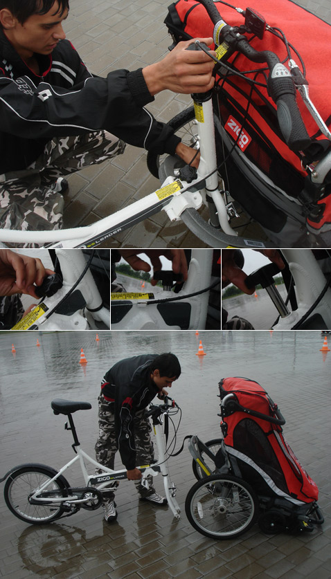

Номер сообщения:#36  СообщениеДобавлено: Ср янв 26 2011 19:23
у меня такой
Номер сообщения:#37  СообщениеДобавлено: Ср янв 26 2011 22:45
как для меня лично прикололо то что я ничего не понял в этой конструкции. подвески нет? зачем такой сложный и непонятный форкоп?колеса вообщем то хорошие. но остальное непонятно.

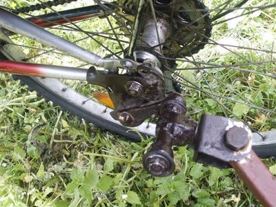

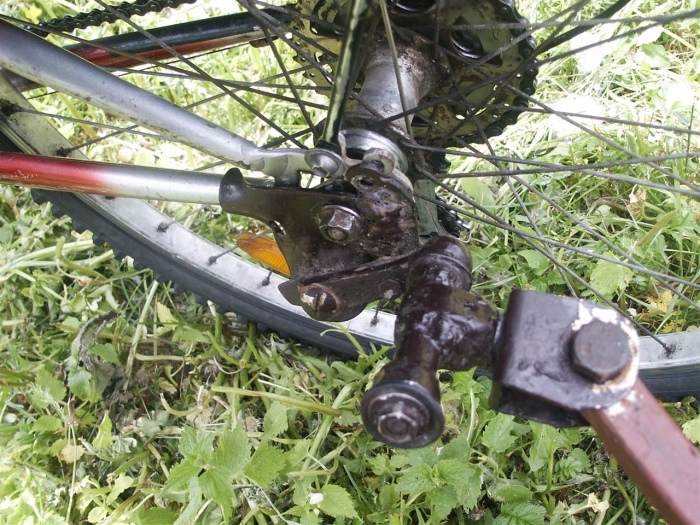

Вот-вот, именно фаркоп-то здесь и интересен! Я разобрался, как он действует, а вы?
Шарнир опущен ниже центра колеса для того, чтобы дать максимум места при повороте - чтобы дышло прицепа не задевало за колесо.
Номер сообщения:#39  СообщениеДобавлено: Пт янв 28 2011 12:29
Вращение вокруг поперечной оси происходит по задней втулке, вращение вокруг вертикальной и продольной осей - в месте подсоединения дышла. П-образная хрень - для жёсткости и передажи тягового усилия на обе стороны втулки.
Место подсоединения прицепа нагружено постоянным моментом относительно поперечной оси, но небольшим, т. к. расстояние между скрещивающимися прямыми вертикальной (направление и плечо момента) и поперечной осей невелико - в месте крепления дышла к рамеприцепа нагрузки куда больше (см. крепление).
В целом решение красивое, но достаточно громоздкое. Несомненный плюс, особенно для нестандартных и дорогих велосипедов - контакт с велосипедом всей конструкции только по втулке, без зажимов на раме.
Номер сообщения:#40  СообщениеДобавлено: Пт янв 28 2011 15:39
Зарегистрирован: Пт янв 29 2010 14:54
Сообщения: 38
Откуда: Беларусь, Гродно
Благодарил (а): 5 раз.
Поблагодарили: 3 раз.
Моя велотехника: велоприцеп типа "BOB"
Судя по всему, т.к. имеется свободное вращение по задней оси колеса, то в месте соединения дышла с прицепом должен стоять некий торсион, иначе перед или зад прицепа "соедениться с землей" балансируя на оси колеса прицепа. И соединение со второй стороной втулки колеса велосипеда, я считаю, исключительно для возможности вращения без перекосов прицепного вокруг оси заднего колеса, усилие тяги второй стороной передаваться не будет.
Получается "фишка" этого прицепа в том, что вся нагрузка, положенная на прицеп будет действовать только на колеса прицепа, создавая качающуюся нагрузку-разгрузку заднему колесу велосипеда, во время преодоления препятствий. Необычная такая "фишка".
Что касается шарнира, опущенного ниже центра колеса, то я думаю, это сделано чтобы дышло стояло параллельно платформе прицепа и следовательно эта конструкция не складывалась в месте соединения дышла с прицепом при торможении.
