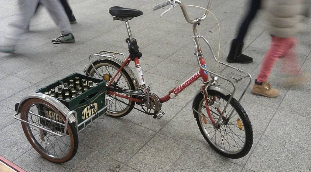

Воолодя, а твой пример из личного опыта? Ещё на ходу?
Складничок с пивом понравился!

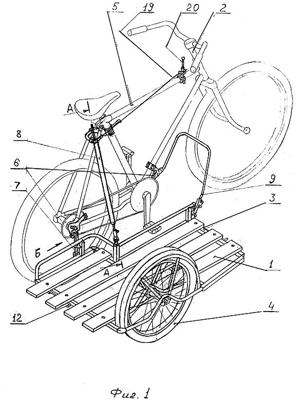

Комментарий к файлу: трехточечный

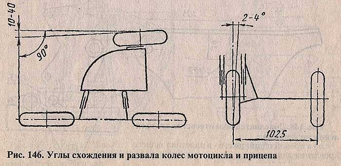

Комментарий к файлу: углы крепления прицепа(мото)

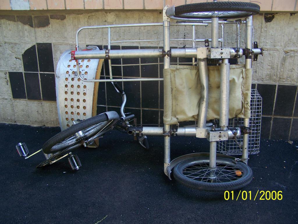

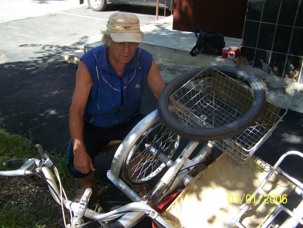

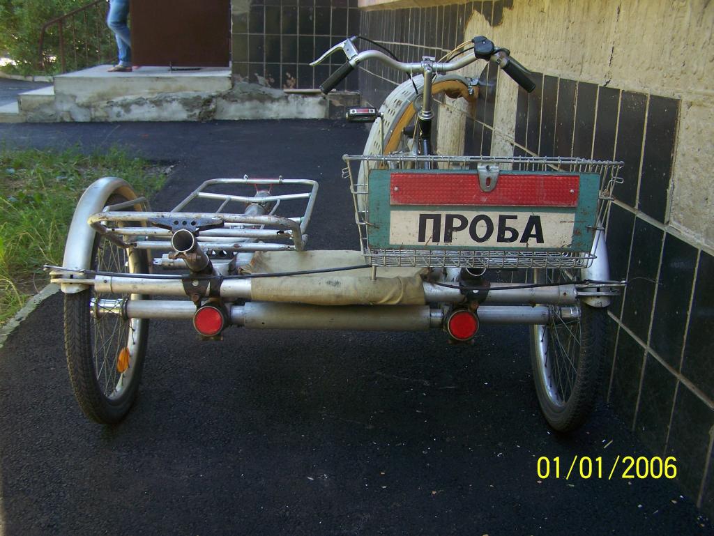

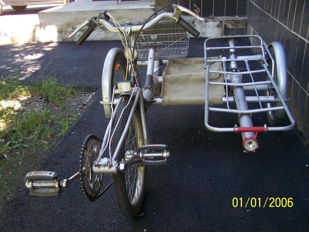

Боковой багажник к веломобилю "Диагональ" В,а Мазурчака, 2000 г. Фото этого месяца. Профилактика. 182_4886.JPG
Плюс задний багажник:
Добавлено через 5 минут 5 секунд:
Вид сверху (без сиденья).
Добавлено через 3 часа 47 минут 1 секунду:
Ещё, боковой багажник, вид с низу:
Добавлено через 12 минут 24 секунды:
Масса с сиденьем=27.5 кг. Подвеска с фрезерованных дет. (люмин.), которые сняты с двух предыдущих моделей, как силовые элементы (без подвесок). Легко заменимы сварными+снижение массы. Труба Ф38х1.5 (люмин.) и Ф55х2 (люмин.), Сиденье (люмин.) тоже может быть из листа =2 мм, сильно дырчатое.
Комментарий к файлу: Я возле веломобиля. Профилактика.
Комментарий к файлу: Багажник слева, почему?
Комментарий к файлу: Сиденье снято, 2.5 кг.

Я вижу только нереально широкий трайк, а где именно боковой прицеп-то?
Прикинь колею: колесо Ф=500 мм. На фото оно Ф=25 мм. 2х2=6 или 8? - проффессор.

Mazur4ak на нем прицеп боковой отстегивается? если нет. тогда это трайк.

Володя, а почему слева крепил? К велу подходишь не по-феншую? Или так груз более сохранней?
