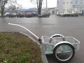

Категория: Техническое решение
Название: "ПРИСТАВНОЕ ДЫШЛО К ВЕЛОТАЧКЕ"
Год создания: 2017
Где применено: В "Велотачке " В. Мазурчака
Зачем: Бывают ситуации (работа во дворе, доставка груза в холодную пору) применить рабочую тачку, где ручная тачка, имеющаяся в хозяйстве, не применима. А вот тут находка- заднюю часть "Велотачки" можно использовать, как рабочую, оснастив её приставным дышлом

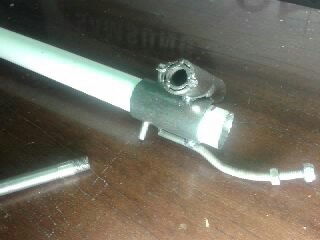

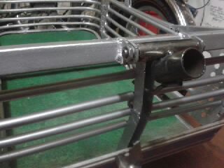

Описание: "Приставное дышло" представляет немного изогнутую трубу,входящую в "соединитель", состоящий из 2-х, взаимно перпендикулярных трубок, в одну из которых (большего диаметра) и входит дышло, а трубка меньшего диаметра шарнирно контачит с задней частью при помощи горизонтального шарнира, расположенного на передней кромке платформы.
Соединитель имеет дополнительную фиксацию от проворота в виде изогнутого резьбового стержня
Плюсы: Фирменный вид, а "приставное дышло" может демонтироваться (с поворотом) в кузов платформы
Минусы: При переоборудовании приходится крутить резьбовые соединения, вместо автоматических фиксаторов, а отделение от "Велотачки" привода и сиденья занимает некоторое время, но не приносит раздражения.

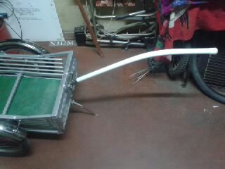

Добавлено через 20 минут 18 секунд:
Минусы:
Удлинить дышло на 100...150 мм.
Добавлено через 7 минут 44 секунды:
Но в кузов уже не войдёт, зато и меньше будет манипуляций с поворотами.
