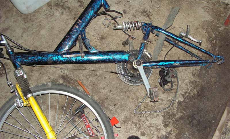

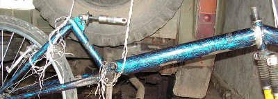

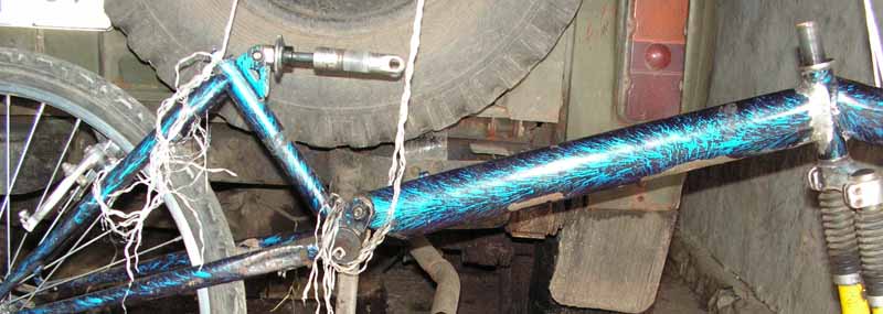

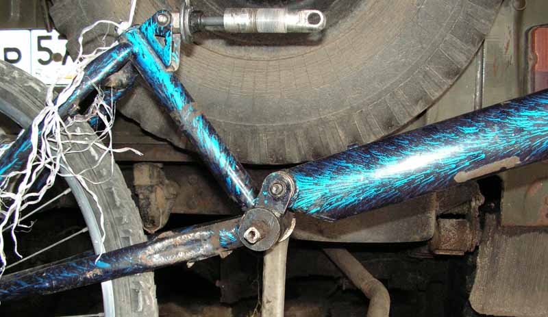

Привет!
Вот и обещанные фотки!
На первой рама без изменений, только откручен задний амортизатор и задний треугольник находится на одной плоскости с основной трубой рамы. На второй и на третьей - "стапель" - задний трейгольник перевернут, стакан приварен.
Видны следы на раме от срезанной трубы ведущей к седлу.
Я попросил чтобы "стакан" приварили "вверх ногами" т.к. не знаю - симметричен ли он.
Далее на фото узел шарнира более подробно.
Хочу заметить, что средний ход возле шарнира свободен, можно наверное вставить туда звездочки, переклюк и будет как на "Лосе" с этого сайта или на некоторых других веломобилях. Но это на будущее - как вариант.
