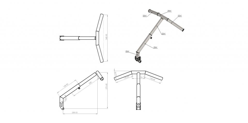

А кто какие трубы использует для изготовления руля? Черная труба есть 22 и 25 мм диаметра со стенкой 1.2 и 1.5. При желании использовать стандартные выносы нужно ориентироваться на 25мм, ручки ориентированы на 22мм, а вот основную часть делать также из 25ой или сразу 22й?
Из нержавейки такую трубу со стенкой меньше 1.5 найти тяжелее, хотя из нее наверное получится гораздо красивей :)

Да, и насчет радиусов гиба - какой вариант кажется более красивым? 2 или 2.5 или 3 диаметра трубы?

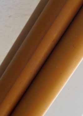

Комментарий к файлу: Самое простое сварить из алюминия.
Но так как это будет перед глазами то решил покрасить чтоб не блестело.
 Заголовок сообщения: Re: Выбор трубы для изготовления руля
Номер сообщения:#11  Непрочитанное сообщениеДобавлено: Вс июн 22 2014 15:51
То о чём я говорил, вес 113 грамм.

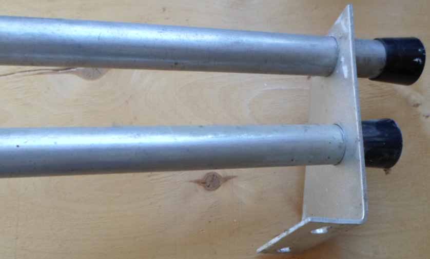

Помимо раскладушек бывают еще трубы карнизов для занавесок. Советские, алюминиевые. Наружный диаметр 22,5 мм; внутренний 19,5 мм. Внутри проходит шов от сварки. Трубы бывают как чистые, так и лакированные.
Поскольку они обычно висят под потолком, руки до них доходят в последнюю очередь. Поспрашивайте среди знакомых. :mrgreen:
Комментарий к файлу: труба ал 22,5_19,5
Комментарий к файлу: труба ал 22,5_19,5 лак

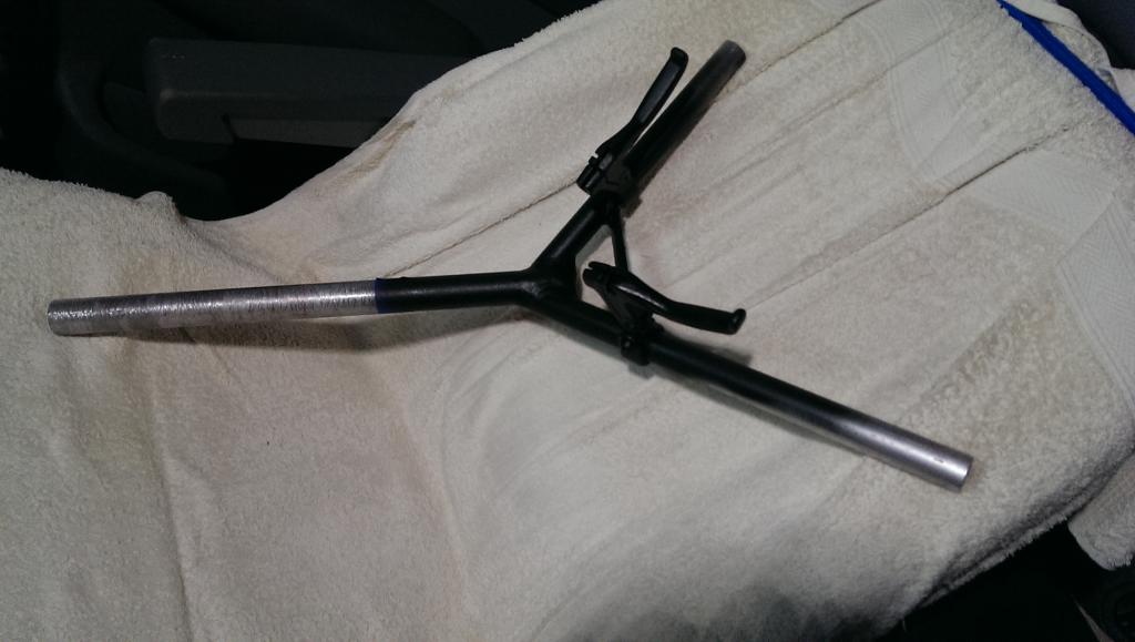

В моём случае эта загогулина у меня в руках, там нет рычажных нагрузок, вот если применить такую трубу около рулевого стакана, тогда конечно.
В любом случае я не повисаю на руле, будут фотки напишу почему...
Согнуть руками эту трубку у меня сил не хватит.
