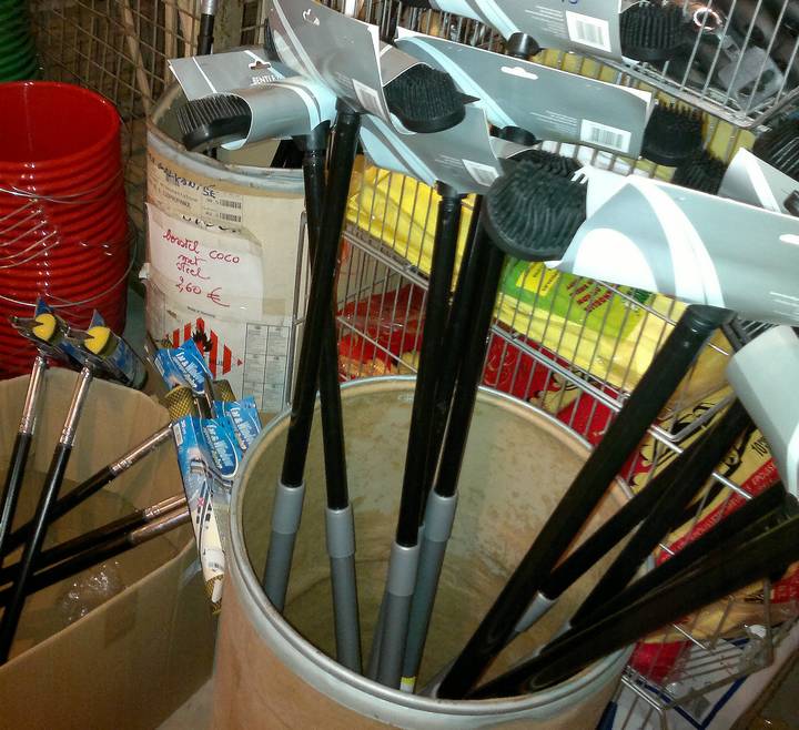

"Ногу" для штатива хочу подобрать от швабр с цанговым зажимом. Имеется ручка. В зависимости от "широкоугольности" камеры выберу длину.
Степени свободы головы хватит одной. Остальное вращение-поворот рукой. Никто не делал такой самодельный девайс? Покажите. А может вообще обойтись гибким шлангом? Где взять?
Комментарий к файлу: "Палки" для ручного штатива

Длинный штатив это хорошо в плане захвата видео, но хреново в инерции. Чем длиннее плечо, тем больше момент силы. Тогда штатив должен быть реально легким, прочным и жестким. Мой изготовлен из оригинальной ноги штатива, чем и отличается своей прочностью (алюминий), легкостью (тонкостенный) и жесткостью (отличное защемление в "шарнирах", имеет специальное сечение).
Как писал в своей теме viewtopic.php?f=93&t=7204 , длина от 45 до 120 см.
Из одного штатива выходит соответственно 3 ручных.

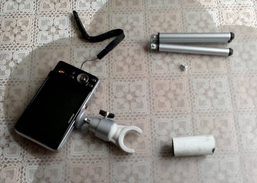

Открутил "головку" от "игрушечного штативчика. Очень хорошо стыкуется с кронштейном 19-22 мм. для крепл. электропроводки. Который в свою очередь плотно садится на руль или штангу от метлы.
