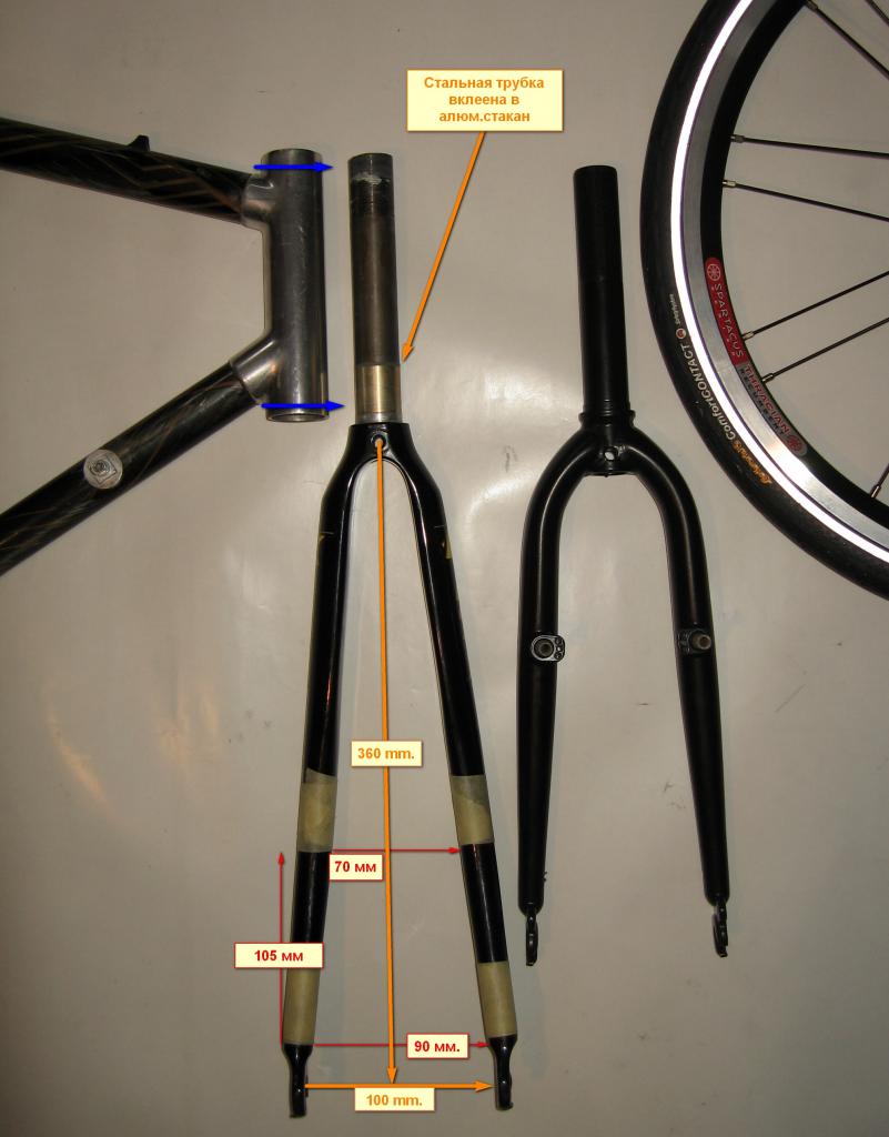

Задача такая :
вообще нужна легкая "шоссейная" вилка на колесо 20" под ви-брейки.
В наличии шоссейная алюминиевая вилка под взрослые колеса 700 и стальная 20" вилка для рикамбентов (есть крепления для канти и для Ви-брейков).
Проблема в том, что у стальной вилки шток с резьбовой частью оказался намного короче, чем "стакан" рамы.
Конечно у рамы есть небольшой запас и я могу срезать сверху и снизу стакан (по синим стрелкам), но это по 2-3 мм. с каждой стороны, не более.
Шоссейная алюминиевая вилка имеет шток подлиннее, вполне реально снять с неё дропауты, укоротить перья и вклеить дропы на новое место.
Но тогда уменьшится расстояние между дропами. Сегодня даже испытывал вилку, тисками "наоборот" раздвигал перья, они спокойно выдержали растяжку до нужных размеров, но точно так же спокойно вернулись в прежнее положение...
Вариантов решения три:
- искать новую вилку на 20" с длинным штоком
- каким-то образом удлинять шток имеющейся 20" вилки
- переделывать шоссейную под взрослые колеса выбрал вариант 3

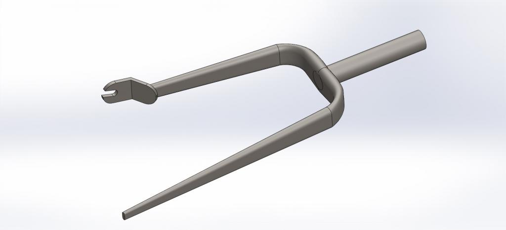

У меня аналогичная проблема. Я буду обрезать шоссейную алюминевую и приваривать новы дропауты. Дропауты сделаю такой конфигурации, чтобы перья вилки не надо было разгибать.
вот такие ?

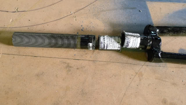

Заодно нашел, как укорачивали сталюгу

Нет, проще и симпатичнее, я уже у кого т ов сети видел такое, немогу вспомнить у кого ...

1. можно удлиннить шток стальной вилки ввариванием вставки, либо ввариванием длинного куска от штока другой резьбовой вилки
2. к шоссейной алюминиевой вилке можно приварить дропауты по типу тех, что советовал Володя

Привет. Я удлинял шток стальной вилки путем вваривания более длинного куска. Как усилитель использовал буж. Работало. Нужно только не забывать что еще должен поместиться вынос руля.
Ал. вилку я бы не портил.
