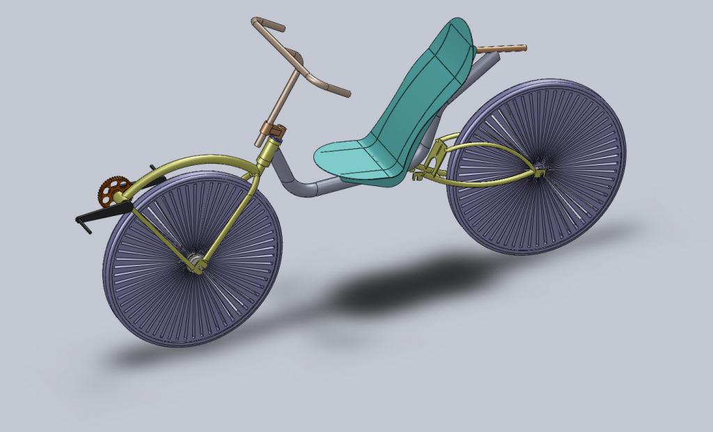

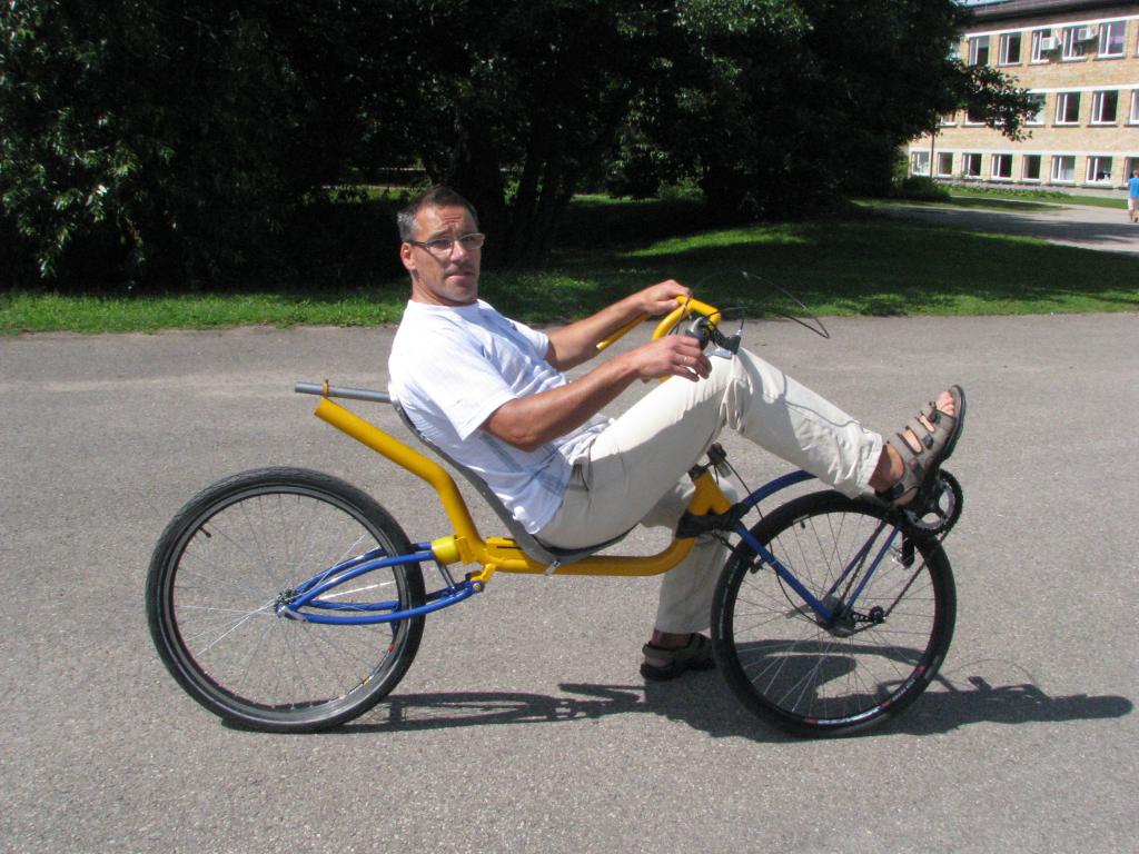

Приближение сезона сподвигло меня закончить задуманные модификации своего переднеприводного аппарата. IMG_5324.JPG
Большинство переделок касаются привода. Я решил отказаться от планетарки в пользу обычной кассеты. Правда пока не придумал как присобачить передний переключатель (но это мелочи).
Самый важный момент, я хочу установить устройство поддерживающее руль в нейтральном положении. На первых порах эту задачу выполняла обычная велосипедная камера намотанная на раму и вилку
Сейчас хочу сделать что то посолидней. На ум приходят две простые конструкции первая: это две пружины с двух сторон а вторая резиновая втулка между рамой и вилкой. При этом хочется сохранить возможность быстрого снятия - установки передней вилки. С пружинами все понятно и хорошо, можно предусмотреть регулировку натяжения, это позволит и положение регулировать. Но смущает вес и внешний вид такого девайса. Пружины из-за малого плеча придется брать килограмм на 100, а такие усилия и кронштейнов потребуют соответствующих. Да и обрыв такой пружины вблизи ног сулит мало хорошего.

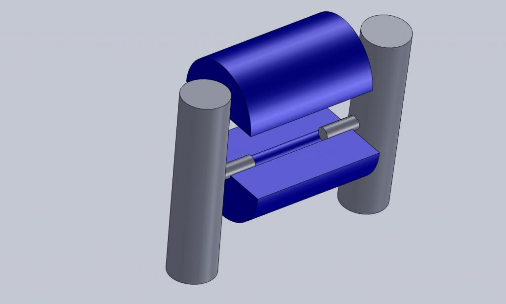

Короче, склоняюсь к втулке, вот только как сделать конструкцию работоспособной? По идее резинка должна быть полая, на раме и на вилке нужны фиксирующие штыри. Что бы конструкция легко снималась втулка может состоять из двух половинок Сборка1.JPG
а стягиваться хомутами. Но вот вопросы, сколько понадобиться хомутов и каких чтобы удерживать эту конструкцию, особенно в крайних положениях. Как выставлять - регулировать положение руля.
И вообще может есть способы попроще?

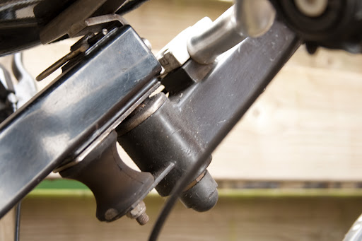

Вот это мне нравится. Рядом с рулевой закреплем резиновый цилиндрик. Вторым концом идет на вилку. Работает на растяжение-скручивание.
Компактное решение, я правда только сейчас понял, что резиновая втулка не будет работать вблизи нейтрального положения. Хотя "заваливание" она предотвратит, а это уже неплохо.

Резинка, как у "флево" наверное самое нормальное решение. Все остальное, что приходит в голову надо вместе со стаканом переделывать. Кроме того, безсмысленно по-моему делать стабилизатор так, чтобы он даже в центральном положении держал руль строго прямо - когда поедешь будет мешать.
В данном случае надо резинку и блокиратор руля в переднем положении. Должно ИМХО хватить.
