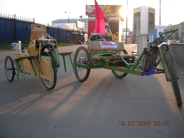

Номер сообщения:#7  Непрочитанное сообщениеДобавлено: Чт ноя 23 2006 23:25
Если шеф скажет, чтобы бухгалтерша тоже работала, я поставлю упорно-возвратно-поступательную "подножку" с храповиком на промежуточный вал\вот тогда точно-хрех догонишь\.
Такая схема даёт разворот почти на месте +!!
Рама: чер-мет ++!!
Задний тормоз на ОБА колеса+++!!!
Не в концепцию?

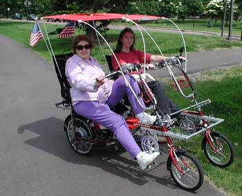

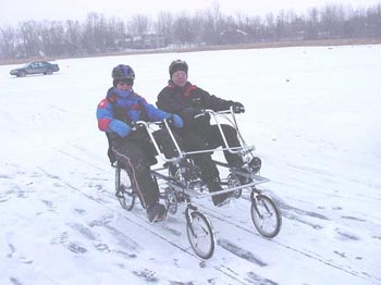

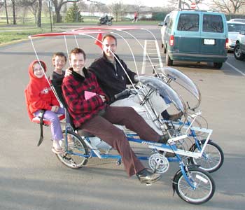

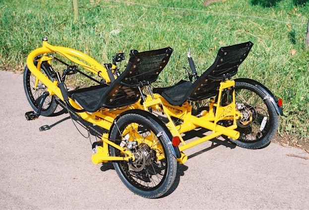

Номер сообщения:#8  Непрочитанное сообщениеДобавлено: Пт ноя 24 2006 10:42
Другой варинат конструкции
Добавлено спустя 1 минуту 32 секунды:
лето наступило
Добавлено спустя 39 секунд:
С детьми
Добавлено спустя 33 секунды:
зимой
Номер сообщения:#9  Непрочитанное сообщениеДобавлено: Пт ноя 24 2006 11:22
отличный вариант

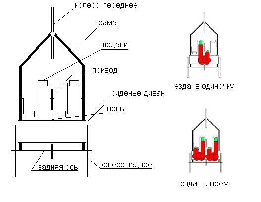

То, что предлагает Ильяка, в принципе интересно, но в одиночку на этом мобиле ехать, судя по фото, не очень удобно, педали-то сбоку. Хотя может я чего на фото не разглядел. Я попробовал изобразить схему привода, которая, как мне кажеться может решить эту проблему, посмотрите. А бюджет конструкции, я оцениваю в 400-800 USD в зависимости от качества изготовления и уровня оборудования. Тот мобиль, что на фото, может и хорошо ездит,ну очень жуткий с виду.

Номер сообщения:#11  Непрочитанное сообщениеДобавлено: Пт ноя 24 2006 19:32
Не надо "огород городить" с двойными педалями. На этом рисунке жизнеспособная конструкция. Плюсы в том, что используется максимальное число оригинальных велоузлов, раз! Педали каждый крутит в меру своих способностей, два! Одному можно гонять без потерь на лишнее трение в промеж.вале, педалях, три!

По варианту Ильи все-таки +1. Агрегат при желании разбирается на полностью автономные конструкции. Темная вещь.
Впрочем, вариант Алекса тоже интересен своими техническими фишками. Да и автономный привод должен быть по-любому. Сколько этот "социабль" весит"?
Номер сообщения:#13  Непрочитанное сообщениеДобавлено: Сб ноя 25 2006 00:15
Вариант №1
Цепь должна проходить справа, снаружи напрямую на колесо.Сиденье сделать раздельное для разного возраста.
- минусы - цепь быстро испортится от больших нагрузок.
Скорость педалирования разная у седоков в паре тяжело крутить.
Вариант №2
Велосипед с боковым (прицепом) седят как в твоем варианте. Крутят вместе.
Что бы крутить двойные педали, совмещеные с педалями велосипеда нужно заднию часть отодвинуть на 30-50 см.
Колесо прицепа можно поставть любого деаметра .
Бюджетный вариант!
Вариант хорош тем;
Вы сами определяете "донора"(марку).
Можно сделать разборным прицеп.
Велосипед можно использовать отдельно.

Кстати, зеленый двухместный веломобиль двух безбашенных парней из Зеленограда меня (как многих, кто его видел и катал на нем) просто потряс: из подземного перехода выбраться своим ходом - это просто очень сильно!

Собирать то что предложил Shuriken не кто не станет. Это корабль "Призрак". Реально собрать вариант типа "Зеленого" 1 шт.Вот реальная вещь Могу повторить в разных вариантах, с багажником ,с раздельным приводом, с полным подвесом, с крышей ,с раздельными седениями и т. д. .Чем проще тем дешевле.
И на его базе определишься (покатаешься) что тебе надо .

Артем, тогда тебе нужно точно нечто похожее на Зеленый Зеленоградский веломобиль, только культурно сделанный.
