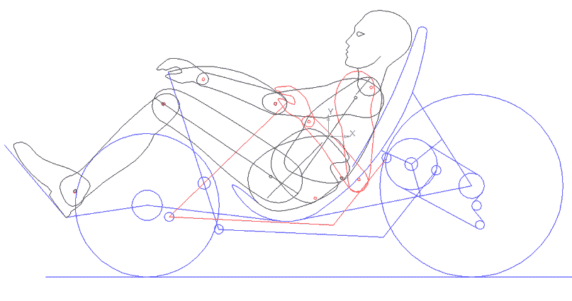

Есть как я понимаю 2 способа - крутить и тянуть/толкать. Когда крутим работают практически только руки, когда толкаеи/тянем - подключается спина. Поэтому мне больше нравится второй вариант ручного привода. Я имею в виду не тот рукоход, что предлагал ранее, а несколько другую конструкцию.
Представьте себе штурвал пассажирского самолета, не ручку как на истребителе, а именно штурвал. Руль близкий к обычному пониманию этого слова расположен на колонке и вращается вокруг горизонтальной оси, так же как и на машине. Колонка имеет вращательную степень свободы, её можно потянуть на себя или оттолкнуть от себя. Отсюда само собой напрашивается примерно такой механизм, как показан на рисунке. Его можно класифицировать как трайк, с приводным задним колесом и передними поворотными. Тяги от руля должны выходить из оси крепления колонки, для неизменности геометрии рулевого управления во время совершения основного приводного движения.
Рисунок, конечно, убогий, но смысл, я думаю, вам понятен. Если кто-то по такой схеме надумает строить, могу помочь нормальными чертежами и расчетами.
А как предлагается бороться с мёртвыми точками? Они ведь будут мешать не только при трогании, но и при медленной езде. Сама идея, тем не менее, весьма нравится, только я бы предпочёл механизм с катушками и трещётками (нужны 2 трещётки, на каждой из которых крепится 2 катушки - можно использовать стандартные велосипедные трещётки, прямо вместе со втулками, катушки прикрепить к спицевым фланцам втулок). На каждой катушке закрепляется и накручивается трос в таком направлении, что при разматывании троса с одной катушки данной втулки с другой катушки той же втулки трос разматывается. На нашем качающемся рычаге крепим трос в 2 местах - выше и ниже оси качания, на ровно одинаковых расстояниях, и присоединяем те тросы, которые будут при натяжении вести машину вперёд. Тросы с других катушек присоединяем к свободно качающемуся рычагу тех же размеров, и получаем такой как бы параллелограмм из рычагов и тросов, в который врезаны 2 наши муфты свободного хода. Далее со звёзд трещоток привод цепями на какой-то вал, далее уже смотря по ходовой части.
