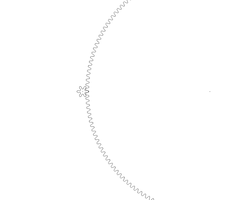

Всем привет! Мне нужны чертежи двух шестеренок с разницей кол-во зубьев в 24 раза. Маленькая шестеренка 6-7 зубьев, а большая следовательно 144-168 зубьев. Делаю мотовелосипед. Дайте чертежи плз. :D

Я правильно понимаю, тебе под велоцепь с шагом 12.7мм ?
чертёжик звёздочек 6 и 7 зубов есть в кривых, В corel. форум не пускает сюда эти файлы, кинь свой мейл в л.с.
А зачем тебе звёздочка на 168 зубов? это ж блин под 700мм диаметром? вручную делать- умрешь :)
можно лазером конечно порезать...
может стоит посмотреть в сторону готовых промышленных редукторов?
Добавлено через 7 минут 41 секунду:
или тебе просто шестеренчатая пара нужна? могу и такую сгенерить :)
