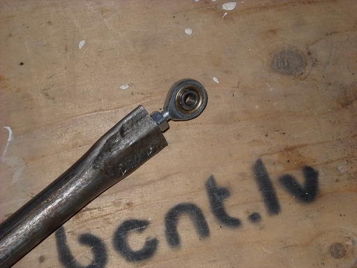

Не знаю, как технически правильно этот подшипник называется, но вот:
Труба сплющена молотком, но в нее предварительно вставлена ось 5мм. Затем нарезана резьба М6 и вкручен подшипник. Держит вроде бы крепко, потому, что резьба достаточно длинная.
Если так делать опасно или у этого метода есть какие-нибудь явные недостатки, которых я не заметил, скажите пожалуйста. Узел будет использован на моем длиннобазнике ER1 на рулевой тяге.

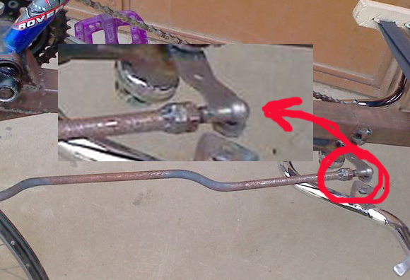

так как у меня есть сварка я бы купил высокую гайку\высота около 15мм\ на м6 и вварил бы её в торец трубы. на одном из своих трайков я поперечную рулевую тягу сделал из регулировочной тяги доводчика двери . резьба там м 10 . недостаток нет пыльника.

Я бы проточил втулку под диаметр трубки, запрессовал втулку в трубу и заварил. во втулке резьба под подшипник. Втулка длиной 20-30мм.

Ну для этого токарный требуется верно? Для меня, например, это уже не вариант.
Для варианта деталей из стали сделал бы так же, поскольку...
...требует наличия токарного станка и материала. А так же это лишняя работа затраченое время. Если делать по стали, разумеется.
А для варианта из алюминия выбрал бы второй вариант.

А какая толщина стенки у трубы? Если стенка тонкая, я бы для страховки поставил вдоль резьбы по две-три заклепки с каждой стороны. Это не потребует ни сварки ни токарных работ.

Труба там 1.5мм. Уже катался, вроде держит. Но про заклепки это идея... :think:
С другой стороны тяги поставил алюминиевую трубу, вот на нее тоже нужно закрепить подшипник.
Делал еще так: отрезал из советской педали резину, вставлял в трубу и вкручивал туда строительный болт или шуруп для дерева, у которого на конце вместо шляпки ушко. Но это не для лигерадов использовал. Держит крепко.

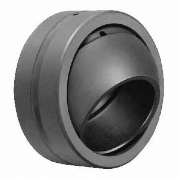

Шарнирные подшипники (обозначенте в РФ - ш,шп,шс...) - это подшипники скольжения, внутренние и наружные кольца которых имеют поверхности скольжения сферической формы.
Шарнирные подшипники предназначены для передачи радиальных, осевых и комбинированных нагрузок в подвижных или неподвижных соединениях машин и механизмов.

Труба сплющена молотком,...
Круто ... более не чего не могу добавить!
Опасно? Всё зависит от качества обжатия резьбовой части. Может пройти 10 метров, а может и 1000 км без проблем, но скорее всё-таки с проблемами...
Испытывайте аккуратнее!

Приварить гайку я и сам хотел бы, но сварщика найти не смог быстро, поэтому пришлось изобретать.
Проехал уже километров 20, держится пока что. Лигерад не быстрый, поэтому, надеюсь, ничего страшного не произойдет.
Но держит крепко, не шатается не раскручивается - ничего. Как приваренная.
