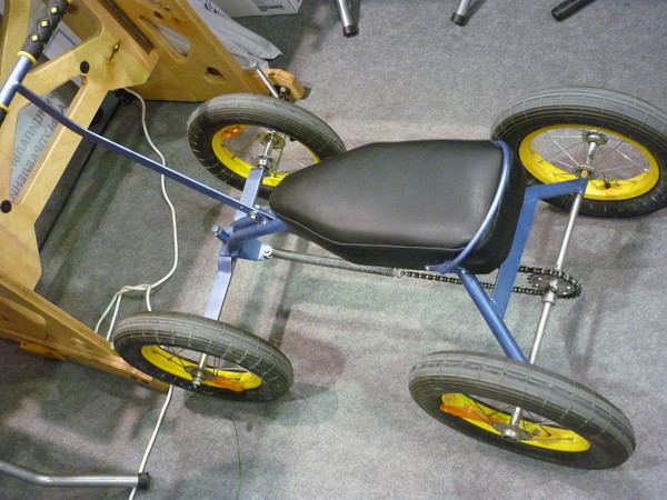

Назначение:
Городской веломобиль-тренажер
Мысли по конструктиву:
Трайк, скорее всего дельта.
Привод - движениями академ. гребли.
Управление - наклоном.
Наличие конструктивной стеклоткани и эп. смолы подсказывает не только материал для рамы, но и заставляет задуматься о подвеске на стеклопластиковых рессорах.
Как все это решить и скомпоновать, в голове полный сумбур.
Нужны ссылки подсказки информация. Гугл с яндексом от меня уже шарахаются как кошаки от кусучего барбоса. :shock:

Serj писал(а):
Назначение:
Просто, как два рубля! Смотри картинку. Ось поворота сделай с "градусами"-будет тебе наклон.
"Рессоры" ставь на оба моста. Если получатся-встаю к тебе в очередь за ними! Это весьма свежая идея!

На таких вариантах управляют поворотом руля через тяги. Если управлять наклоном то будешь вываливаться наружу в повороте проверенно на себе.

Нет, Serj , ты надолго не замолкай! Вот что надо тебе и остальному велосообществу. Сможешь наладить выпуск рессор, обтекателей...? Пример на ссылке- http://www.youtube.com/watch?v=2BPLeQ3rTIU&NR=1
Просто пытаюсь думать. :shock: Получается не очень. Вот и помалкиваю. :D
Насчет выпуска, мысль интересная. Только это дело надо сначала освоить, а потом уже что то предлагать.
Об обтекателе для себя, вообще не думал. Зачем он городскому веломобилю, париться под ним? И честно говоря не думаю что стеклопластик лучший вариант для обтекателя.
По рессорам сразу возникает вопрос, как ее рассчитать? Можно конечно без расчетов, методом научного тыка, но это жеж не айс.
Добавлено через 11 минут 48 секунд:
Соображаю, что вываливание на внешнюю сторону, при прохождении поворота происходит по причине отсутствия фиксации корпуса тяглового элемента веломобиля (о как сформулировал). :lol: А если корпус будет фиксироваться качающейся спинкой с боковыми поддержками? Хотя мне эта мысль самому не очень.
Если поворот тягами то как?
И еще задние/передние управляемые, какие плюсы/минусы?
