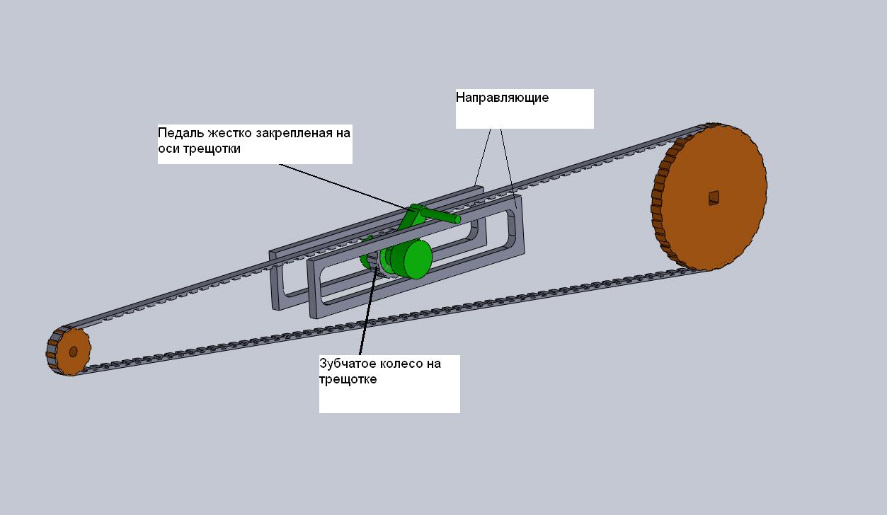

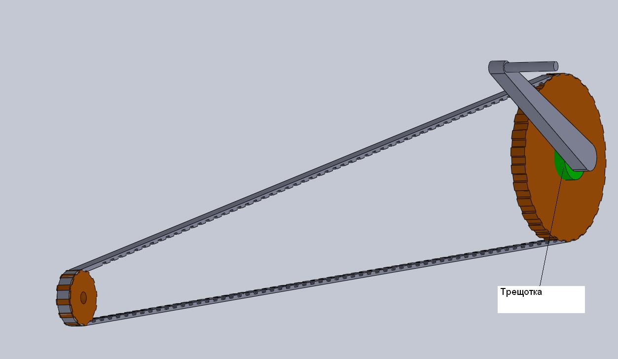

Могу предложить два варианта
Шатун крепится к ведущей звезде через трещотку. Плюсы: стандартные детали, относительно легкое исполнение, рабочий ход без жесткого ограничения амплитуды. Минусы: шум при работе трещотки, ограниченное усилие при использовании стандартной трещотки.
Линейный привод. Педаль двигается по линейным направляющим, соединение с ведомой звездочкой через трещотку. Плюсы: Нет потерь на круговой траектории, наверное лучшие условия для передачи усилия (физиологически). Минусы: гораздо труднее в исполнении, плюс тот же шум.
Я пытался спроектировать линейный привод, но для двух ног. Первый вариант возможен, но он не линейный, а тот же круговой по сути, только с свободным выбором длины рабочего хода. Во втором нужно использовать ремень, цепь не сможет работать на 2-3 зубьях, кроме того вся схема получается громоздкая и очень сложная, там относительное натяжение системы ролик-ремень, обеспечение хорошего хода педали по линейным направляющим и много другого.
Но обе схемы кажется имеют лучший КПД, т.к. сопротивление трещотки явно меньше чем растяжение возвратного механизма.

Чем вариант 1 отличается от обычного, с трещёткой в задней втулке?
Да в принципе ничем, я просто выкладывал свои обрезанные варианты от обычной схемы.

Я про это писал, большое количество натяжителей, усложняет, утяжеляет схему так что воплощать такое даже не хочется. Нужна идея, как это сделать просто, и экономично! Я пока не придумал.
