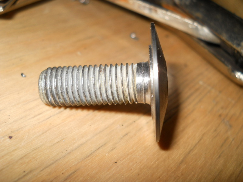

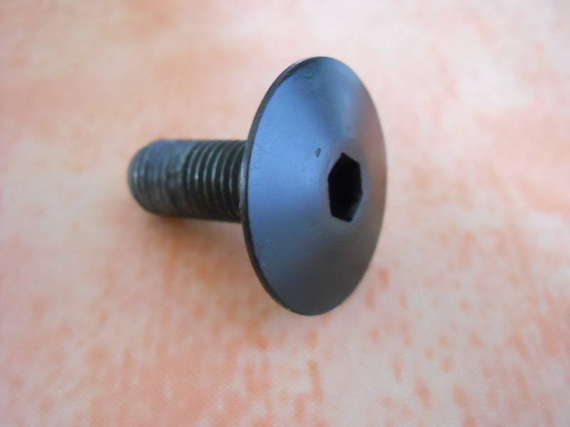

Номер сообщения:#8  Непрочитанное сообщениеДобавлено: Сб апр 23 2011 09:53
Саш, не нравится - купи готовый болт. только где найдешь вот такой, например, болт от подвески Джаинта?
