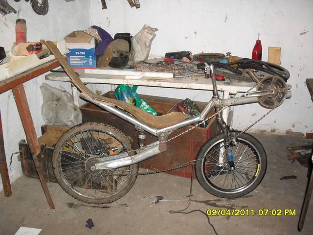

Вот давно уже хотел сделать такой маленький полноподвесный лигерад (заднее 24, переднее - 20 дюймов).
Я думал, что если расположить отжимной ролик вместе с узлом подвески, то реакция на педалирование таким образом будет нейтрализована. Но оказалось, что это предположение было ошибочно.
Я ослабил пружину так, чтобы у неё был свободный ход на штоке, и как только натянул цепь лигерад сразу стал "клевать носом". Присмотревшись я понял, в чём дело. Цепь ведёт себя как натянутая верёвка, а ролик действует на неё как груз в центре. Чем сильнее растягивать верёвку тем сильнее она будет поднимать груз в её центре. А если ролик расположен точно на узле подвески, то как раз там поднять лигерад проще всего. Получается, что реакция на педалирование будет самой сильной именно при таком вот расположении ролика.
Мы раньше правильно сошлись во мнении, что цепь должна проходить как можно ближе к шарниру подвески, но, как оказалось, ролик в этом месте - неудачная идея. Даже не знаю, что теперь делать, так старался совместить ролик и подвеску, и всё зря... Наверное правильно будет доделать лигерад и всё хорошо испытать, особенно на подъёмах, а потом составить подробный отчёт или статью с рекомендациями о том, как уменьшить реакцию на педалирование.

а сделать так что бы цепь в натянутом состоянии была ровной --никак не получаеться?
 Заголовок сообщения: Re: Ошибка на счёт реакции на педалирование
Номер сообщения:#3  Непрочитанное сообщениеДобавлено: Сб апр 09 2011 22:46
Как раз думаю над этим. Но при работе подвески, также на разных передачах и при разном положении каретки траектория цепи сильно меняется. Ролик как раз её стабилизирует и позволяет пропустить в узком месте на всех передачах и положения каретки.
Интересно, а если бы вместо отжимного ролика был промежуточный вал, который делил бы цепь на две независимые ветви, реакция была бы такой же или нет? (Я думаю, что тогда всё было бы идеально).

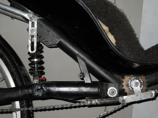

На "Черной Пантере" ролик расположен примерно так же, и так же при силовом педалировании на машине без груза (!) маятник "подкидывает" заднюю часть машины. При езде с грузом этот эффект не так заметен. как мне показалось. Типа, подкидывание маятника компенсирует возникающий импульс от педалирования (P=ma).
http://velomobile.org/forum/download/file.php?id=9558&t=1
На новой машине буду, по возможности, делать цепь ближе к оси маятника.

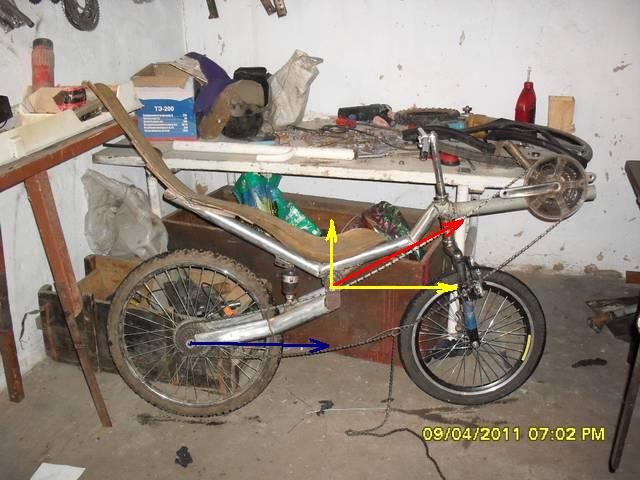

Посмотрим как действует маятник. На рисунке синей стрелкой обозначено действие колеса на маятник во время нажатия на педаль, а красной - воздействия маятника на раму. Если разложить это усилие на горизонтальную и вертикальную составляющие (желтые стрелочки), открывается интересная картина. Оказывается две трети усилия идет на движение по дороге, а последняя треть - на поднятие тела над дорогой. Заключение: маятник желательно располагать горизонтально (шарниры маятника на одной высоте), или даже передний шарнир чуть ниже заднего, чтобы уравновесить другие силы, о которых писал Алексей. Рисунок прилагается.
