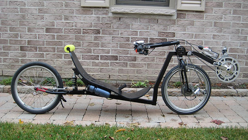

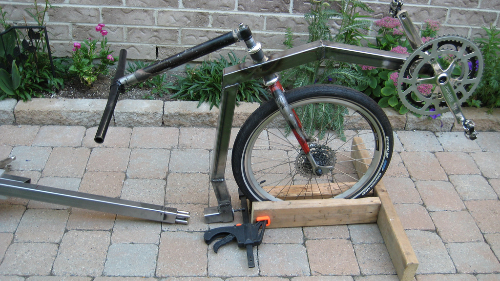

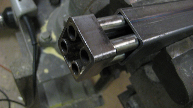

1. Трубы в месте разъема более толстые, чем в остальной части рамы, соединяется все одним болтом. Остальное понятно из картинок.
2. да, кстати, сюда можно выкладывать и другие примеры, как сделать быстроразъемный разъем рамы
3. нужно придумать этому более адекватное название :)

ochen svoevremennaya i interesnay tema.Seychas delayu trike po tipu catrika, rama budet razbornoy i imenno na podkalibernih trubkah. Tri soedineniya. kartinki poka vilozhit ne mogu k sozhaleniyu.Ne znayu ,kak vvarit homut v trubu nu ili ushi pod bolt esli hotite. znayu tolko sposob opisanniy Uvazhaemim VV u nego na sayte. No tam bila stal a u menya alyum. ne uveren v prochnosti kustarnoy svarki...dumayu delat na skvoznom bolte. Budu blagodaren za rekomendacii i kartinki s variantami resheniy dannogo uzla.
очень своевременная и интересная тема. Сейчас делаю трайк по типу Катрайк, рама будет разборной и именно на подкалиберных трубках. Три соединения. Картинки пока выложить не могу, к сожалению. Не знаю, как вварить хомут в трубу ну или уши под болт, если хотите. Знаю только способ, описанный уважаемым ВВ у него на сайте. Но там была сталь, а у меня - алюминий. Не уверен в прочности кустарной сварки... ДУмаю делать на сквозном болте. Буду благодарен за рекомендации и картинки с вариантами решений данного узла.

для квадратных труб проще изготовить квадратню же трубу из наружной. разрезаем на два уголка и свариваем. а зажимать надёжней стяжным болтом через приваренные сбоку трубки.
