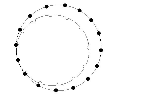

Самая сложная деталь - это сателлиты (розовые). Для низких оборотов достаточно одного, два - это для балансировки. И эксцентрик вдвое проще получается. Я бы их для простоты сделал так:
Сателлит - просто диск, выемки под цевки тупо высверливаются по окружности, потом обтачиваются до половины диаметра. Главное, чтобы длина дуги между двумя цевками равнялась длине дуги между выемками.
Все остальное как на схеме. Получится конечно колхоз, но я пока не вижу, что помешает ему работать. Передаточное число определяется разностью между числом цевок и числом выемок в сателлите. Формулу сейчас не помню, она не сложная.
 Заголовок сообщения: Re: Циклоидные редукторы - кто в теме?
Номер сообщения:#5  Непрочитанное сообщениеДобавлено: Пт мар 11 2011 14:42
передаточное число - разница между числом цевок и числом выемок на сателлите, деленная на число выемок на сателлите
для твоего рисунка это (16-13)/13 = 1/3,25
