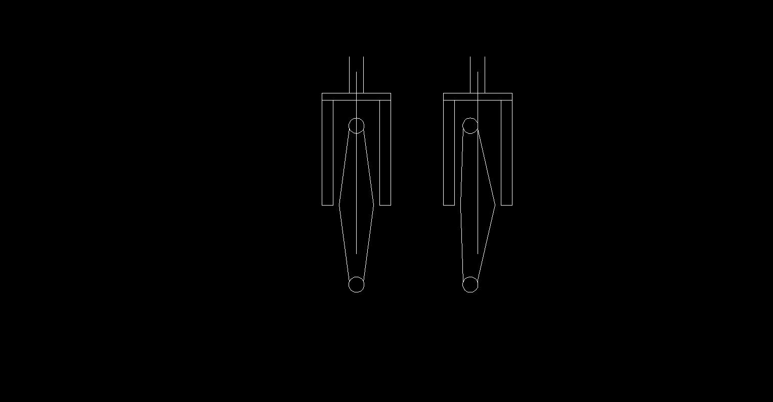

Из за изменений в конструкции заднего колеса появилась необходимость подкорректировать положение переднего, самый простой способ немного подвинуть его спицовкой, как на картинке Чертеж1.JPG
Но что будет с управлением?

Если это вид сзади, то колесо под действием веса велосипедиста будет стремиться повернуть вправо. Это - если угол наклона рулевой близок к велосипедному (70 градусов). это из личной практики.
Из домыслов - если угол рулевой близок к 90 градусам, то при наезде на препятствие колесо будет стремиться повернуться влево. Плюс торможение будет разворачивать колесо влево.

Думаю, что при небольшом смещении, таком как на рисунке, эффект "заваливания" ощущаться почти не будет. Посчитай математически вектор силы при движении и торможении, а потом смоделируй эту силу, приложив к реальной вилки велосипеда полученные нагрузки и сразу все станет ясно. Было бы очень интересно узнать результат )))))

я в молодые годы ездил на велосипедах с явными отклонениями в геометрии. велосипеды оставляли на песке две колеи плюс почти вертикальный наклон вилки.когда едешь ничего особенного--заметно когда пробуешь ехать без рук.так что я думаю ничего страшного не будет.

Попробовать придется, иначе надо переваривать и до кучи перекрашивать раму. Ну сделаю расскажу.
