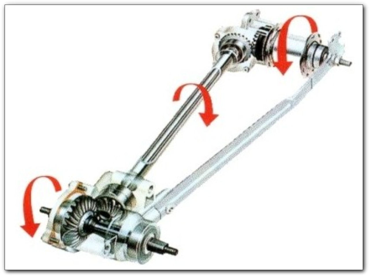

Дело в том, что в лигерадах, особенно длиннобазовых, непомерно длинная цепь заставляет конструкторов и самодельщиков, в трансмиссиях применять непомерное количество натяжных роликов, а также вправлять эти цепи в спецполимерные трубки во избежание болтанок цепи, что сводит на нет высокое КПД цепной передачи.
Плюс для длиннобазовых лигерадов появляется возможность делать их уже складными пополам, для беспроблемного провоза в лифтах, маршрутках и поездах.
Прошу посетителей этого форума скидывать сюда в первую очередь всяческую полезную информацию, по поводу конструкций карданов не встроенных в заднюю вилку, конструкция которых позволяет их использовать как приставку к обычному велосипеду, для возможности замены цепной передачи на трансмиссию КАРДАН-ПЛАНЕТАРКА, примерно как вот:

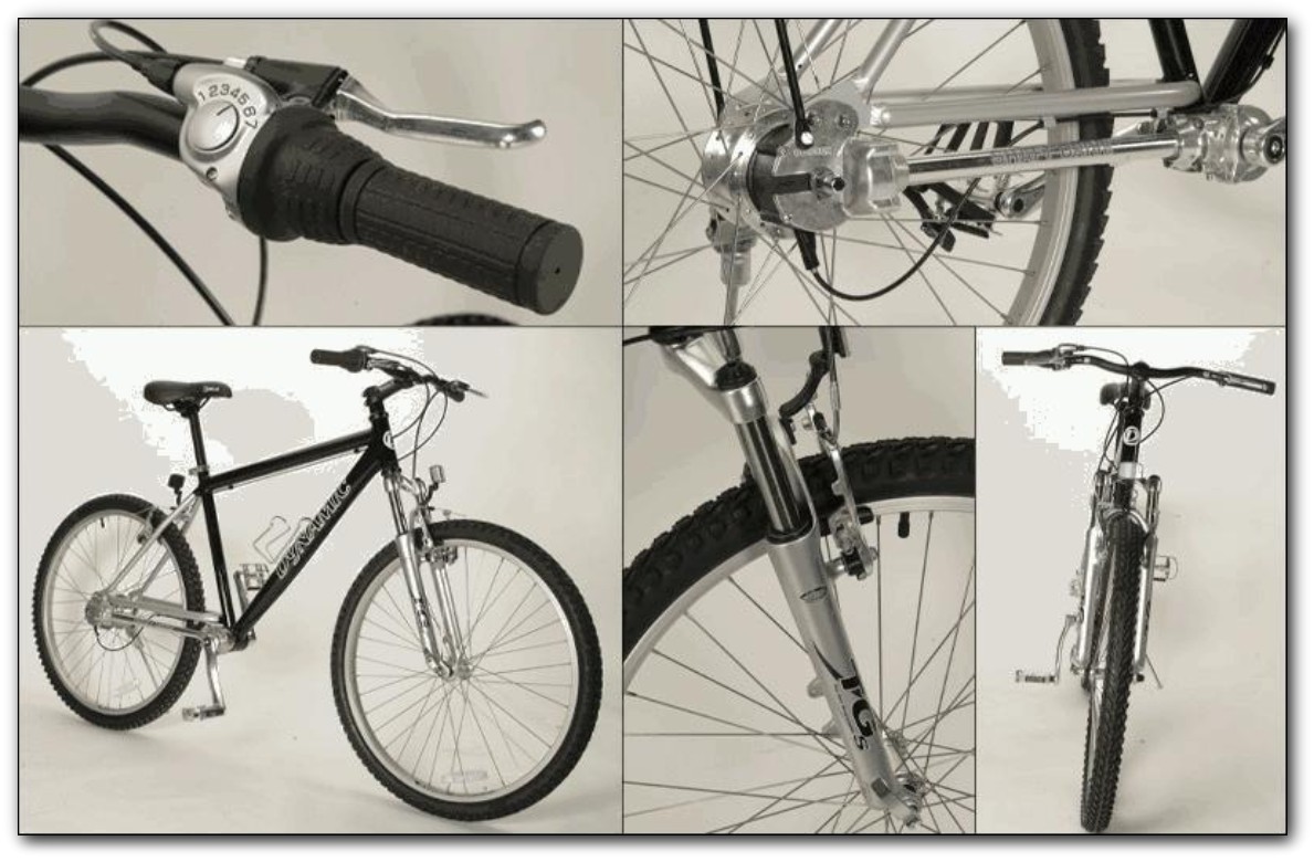

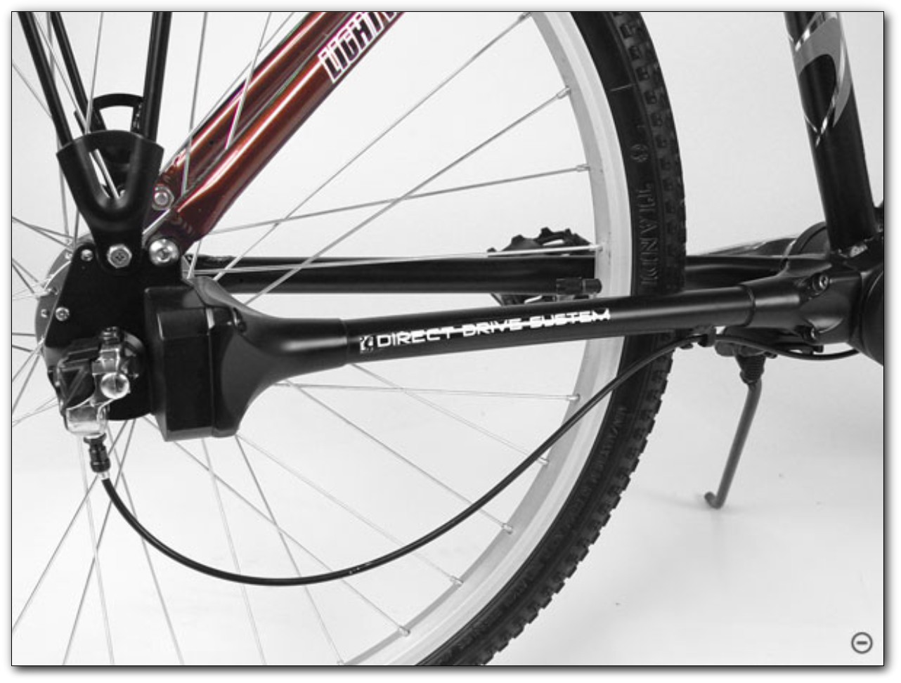

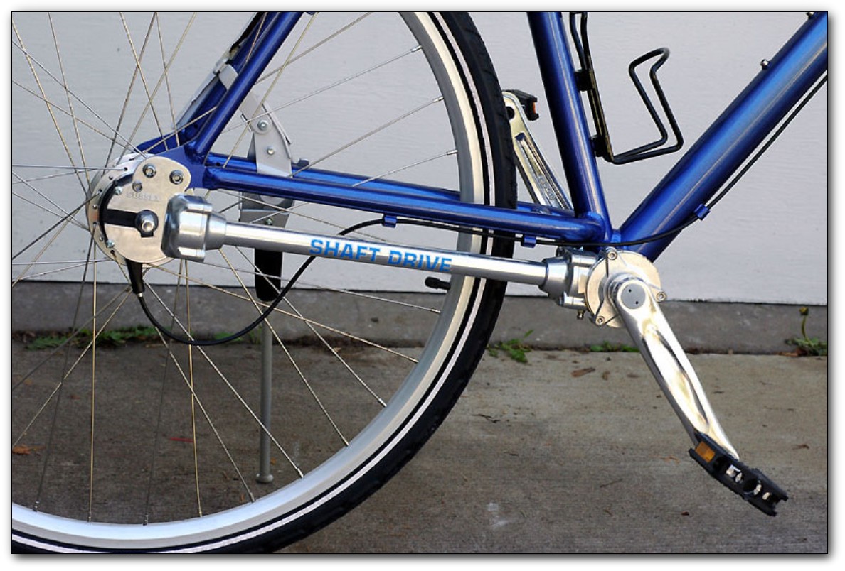

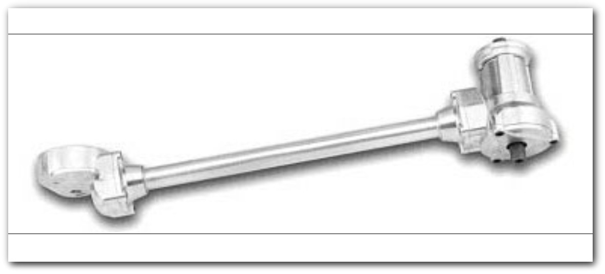

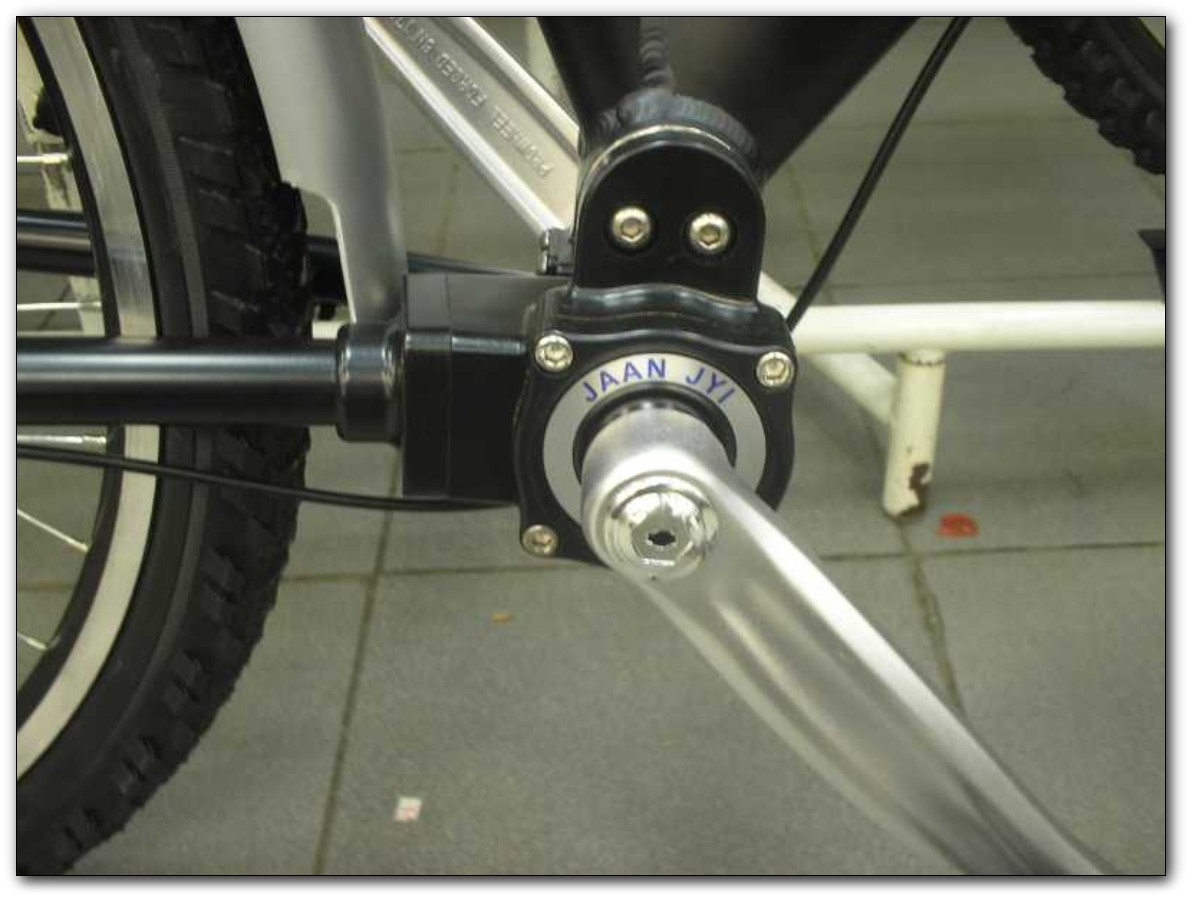

Также интересует любая другая полезная иформация по кардан-планетарковым велотрансмиссиям, особенно такого рода где есть разрезы, эскизы и чертежи и прочая полезная техническая информация, как вот:

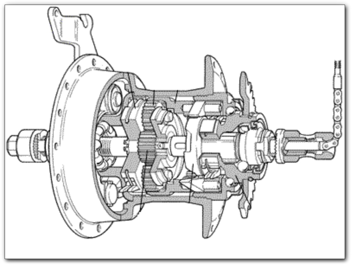

Ну и интересуют разрезы и чертежи самих планетарок; - пока что у меня есть только вот:
Дело в том, что с завтрашнего дня я начинаю делать уже какие-то чертежи кардан-планетарковой приставки для велотехники, и надеюсь не без помощи курсов повышения квалификации от службы занятости, писать бизнес-план на размещение этого заказа на Киевском ЧП "НТЦ Редуктор" http://reduktorntc-k.com.ua/

Кто тебе это сказал? Сам догадался? Особенно про "непомерное число роликов"?
Ты не думал, что потери в кардане , в зубчатых передачах в разы больше, чем а "спецполимерных" (ух, слоко какое красивое!) трубках?
Не думал, что такую точность и жёсткость, как требуется зубчатке, на велотехнике трудно достичь? Цепь-то к соосности не требовательна...
Ну-ну. Стрим бляйнер уже забыт, на горизонте новая химера?
интересно, сколько это провисит...

универсальнее цепи ещё ничего не придумано. А также проще, легче, дешевле, эффективнее...
Добавлено через 7 минут 43 секунды:
Re: Кардан-планетарковая универсальная приставка для лигерадов.
Счтаем КПД:
Коничка имеет 0,97, их две штуки. Плюс два лишних подшипника на валу ещё по 0,98 - итого 0,9!
Самая плохая цепная передача имеет 0,94...0,96.
Удачи в творчестве. Ещё крестовин и промежуточных опор понапихайте.

Можно свои пять копеек. Хотя бы про КПД. Когда считаете КПД цепи на велосипеде, не забывайте!:
В передаче момента участвует не одна пара, а две, не забываем механизм натяжения, это полновесная вторая пара (там не очень хорошие подшипники правда?). Кстати каждый натяжной ролик кроме подшипника (нормальный подшипник качения принято считать 0.99) имеет еще и потери на деформации. КПД из книжек, величина ну очень примерная. Той же цепи для хорошего КПД нужна соосность и чистота.
Найдите мне пожалуйста данные четких корректных сравнительных испытаний и если я не прав, сниму шляпу.
А из теории давайте представим что имеет лучший КПД жесткий кардан или пластичная цепь (с неизбежными потерями на сгиб звеньев). К тому же цепи нужна двойная длина, это я к тому, что есть еще и паразитный момент инерции направленный против хода движения.

На кардане, если делать вручную с планетаркой, ИМХО, получается много шестеренок (от педалей к кардану, от кардана к планетарке и внутри планетарки). Думается, что если объединить одну из шестеренок и планетарку (т.е. сделать специально для кардана механизм перемены передач), то КПД повыше должен быть.

Да, я очень хотел так сделать, но не смог придумать компоновку. Загвоздкой стал доступ к механизму переключения передач в планетарке. Я использую SRAM только потому, что там переключение происходит через отверстие в оси планетарки,
А КПД правда, чем меньше момент, тем тоньше и легче может быть кардан. Это кстати одна из причин почему на первом своем аппарате я поставил спереди повышающий редуктор 3.7:1.

Велосипед - штука кривая и подвижная. Цепь это прощает. Кардан так "гулять" не может. Так что либо порери при упругих деформациях, либо требуемая жёсткость, достигаемая излишним весом.
Эту проблему, вероятно, можно решить переходом на ферменные рамы, они пожестче будут.

вообще то кардан на авто соеденяет два очень подвижных агрегата.кпп и задний мост. правда для этого нужны крестовины и шлицы. так что упругая деформация рамы нетак уж и страшна. я думаю что преодолеть технические проблемы можно.труднее всего будет в переходе от чертежей к металлу. а почти непреодолимым мне видеться внедрение в хотя бы мелкосерийное реальное производство.а то только поболтают . попиарються в прессе и всё забудеться...
- тут просто вылетело из головы название полимерного материала фторопласт, и пришлось воспользоваться как назвал Волшебник материал этой трубки, на ветке с его лигерадом http://www.velokiev.com/forum/viewtopic ... 28&t=82355
- Я прокручивал цепь на обратный ход лигерада "Чёрный Дрозд" Black_bird-а на Веломобифесте в Овидиополе, и сопротивление от фтороплапстовых трубок было ощутимо; - уж побольше, чем обратный ход трансмиссии рекумбентов Романты с всем его геморрроем натяжных роликов, работающих в нагруженном режиме, с паразитной промежуточной звездой впридачу. - При педалировании это ворует километров 5 в час - сам убедился на практике.
- как механик (дипломированный) говорю, что точность и жёсткость зубчатки на первое время может быть даже и китайская - плюс-минус миллиметр. - И даже сырые-по-китайски на первое время можно применять материалы; - Киевская фирма "Ардис" "славящаяся" "качеством" своих велосипедов на сырых китайских втулках, тем не менее судя по еврореремонтам производственных зданий, как ни странно процветает.
- как вариант передачи вращения от вала руля к передней вилке его лигерада из нержавейки, я предлагал коническую передачу, с зубьями пропиленными болгаркой (покуда Романта ещё не придуиал как применить автомобильный кардан) :D
