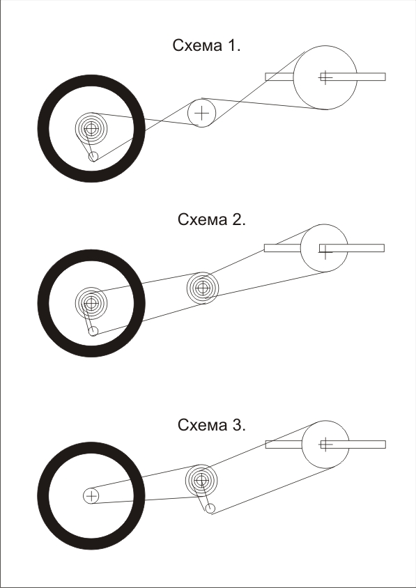

Задача такая: Надо применить одну из схем для передачи усилий с ведущей звезды на колесо. При этом колесо 20" и без схемы изменения направления цепи от ведущей звезды до ведомой не обойтись.
Есть три основных варианта:
1. Используем нестандартную большую ведущую звезду и от нее через отжимные ролики цепь направляем на переключатель и кассету заднего колеса.
2. Используем стандартную ведущую звезду, - промежуточный вал - переключатель и кассета заднего колеса.
3. Используем стандартную ведущую звезду, - промежуточный вал, совмещенный с переключателем, - ведомая звезда заднего колеса (фривил, пион..)
Какие достоинства и недостатки у каждой из схем, если оценивать по всем параметрам? Кто к какому варианту склоняется и что еще может предложить?
Поправлюсь: не ведущая звезда, а система ведущих звезд.

Я за вариант 2 и 3
 Заголовок сообщения: Re: Какая схема трансмиссии лучше для маленького вед. колеса
Номер сообщения:#3  Непрочитанное сообщениеДобавлено: Ср сен 15 2010 16:50
плюсы:
1. немного меньше сопротивление цепи (меньше перекос и немного меньше трения цепи об звезды), меньше вес всей системы, меньше износ цепи
2. стандартная ведущая звезда, простое изменение передаточного отношения
3. лучше подходит для пересеченной местности и туризма - меньше шансов погнуть переключатель, большой диапазон передач
минусы:
1. гемор с поиском или изготовлением большой ведущей звезды, цепь длиной 2.5-3 стандартных, при больших ведущих звездах мал диапазон передач (больше, чем на 22 зуба малая звезда от большой не уйдет)
2. при расположении цепей с правой стороны - перекос цепи, либо небольшое количество звезд на провалу
3. в случае использования задней подвески нужен натяжитель для задней цепи

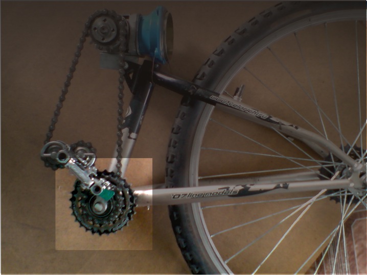

Пока курю теорию, но так... не в затяг. Думаю к лету собрать лигерад для подрастающего ботаника. Велосипедами он не интересуется и хоть покупаю или собираю каждый год новый; - катается несколько раз в год и то с дедушкой в лес... Так как подрастающий ботаник экстраверт, то лигерад будет содействовать привлечению внимания со стороны сверстников и окружающих, да и читать летом будет поменьше, для здоровья полезно и все такое...
Теперь по теме. Можно поставить шоссейную систему и использовать первый вариант - для пацана вполне будет достаточно, однако я готов поизвращаться и сделать третий: во-первых, Олег прав на счет поломок заднего переключателя, да и пыли он собирает не мало; во вторых - можно защитить от грязи и пыли вторую ветвь цепи; в третьих - есть запчасти, в четвертых - интересно получить опыт. В общем-то я больше жду критики третьего варианта.
Переключатель легко закрепить "внутри" кассеты, см. фото. Кроме крепления переключателя ни на что не обращайте внимания, так это макет привода для ДВС, там переключатель переделан на обратную сторону, да и вообще, все собрано схематически, но сам принцип как на варианте 3.
