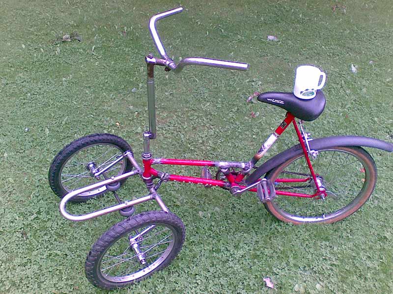

Про колею и компенсаторы целиком согласен с Денисом. Я вот уже "накатался" по территории на такой киндеррикше. Выводы следущие: ЦТ и моя масса довольно велики для такой маленькой колеи. Продольные рычаги реально рулят! Прежде, чем встать на два колеса-как бы "задумывается" сначала(наклон ограничен), потом спокойно можешь ехать по прямой. А устойчивость динамическая отменная. В движении получше, чем на фирменном складном наклоняемом голландском(стоит такой, дам фотки передней "балки" позже).
Значит, если будешь делать велоколяску, скорость у тебя будет 10-12, а повороты "ползком". Остальное ТЗ вполне выполнимо. Если хочешь, могу детское сиденье "приложить" , сфотать, показать.
Комментарий к файлу: Похож на мою рикшу?
Комментарий к файлу: Заднее 20, передок 16 дюймов.
