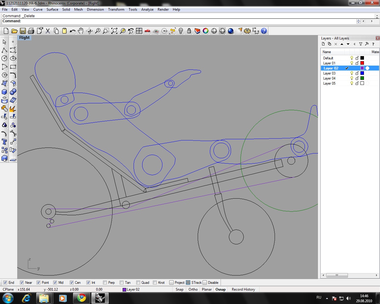

Теперь я хочу сделать бент классической схемы.
Прошу критиковать:
Зеленым показана зона, в которой будут находится ступни.
Желтым показана цепь.
База - 1 метр
Высота сидения - 46 см
Угол наклона спинки - 36°

 Заголовок сообщения: Re: Заднеприводный лигерад
Номер сообщения:#6  Непрочитанное сообщениеДобавлено: Сб авг 28 2010 22:56
Переднее колесо меньше 20 дюймов?
Странная зона ступней - ноги уже вытянуты, а надо еще вперед. Если это нарисован след оси педали, то почему он вместо 35см больше, чем Пд колесо?
Номер сообщения:#7  Непрочитанное сообщениеДобавлено: Вс авг 29 2010 08:45
Зарегистрирован: Вт авг 17 2010 19:17
Сообщения: 45
Откуда: Barnaul, Russia
Да.
16'' если быть точным. "Вклинить" 20'' колесо не получилось - оно сильно пересекается с зеленой линией. Но, на этот счет я почти не беспокоюсь, ведь предполагается использование на хорошей дороге.
Тем более, я прочитал тему про "Денди" - у него колеса еще меньше.
А чтобы избежать плохого наката я закажу на чейне хорошую резину. Такую, например: http://www.chainreactioncycles.com/Models.aspx?ModelID=24630
Я руководствовался этой статьей: http://www.velomobile.org/workshop/theoretics-gl/ergonomics-gl/100-designingrecumbentergonomics#BB-Clearance
В оригинале эта зона называлась "Просвет каретки" (BB-Clearance)

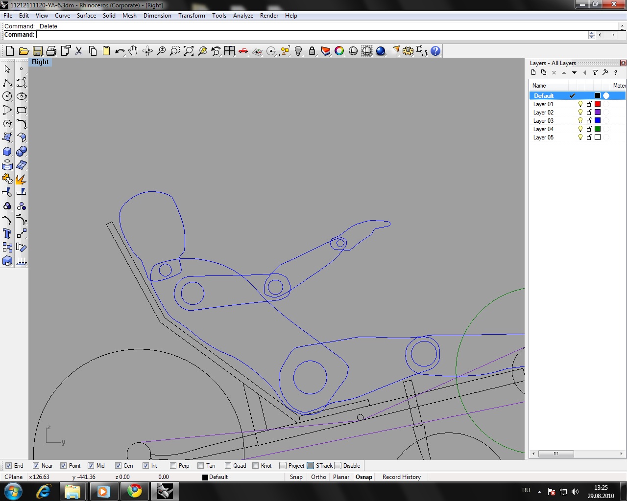

Номер сообщения:#8  Непрочитанное сообщениеДобавлено: Вс авг 29 2010 09:30
Cahek рекомендую сразу рисовать все детали в масштабе - а то потом захотите поставить вместо этого миниатюрного отжимного ролика большой, я сразу начнутся проблемы - то ролик за сиденье задевает, то он нижней ветви цепи мешает, то еще чего...
Кроме ролика, так может быть с любой деталью.
Номер сообщения:#10  Непрочитанное сообщениеДобавлено: Вс авг 29 2010 10:11
на сиденьи нужно делать упор для "горба", типа этого:
Добавлено через 1 минуту 14 секунд:
cahek писал(а):
Вот некоторые параметры:
У вас цепь будет задевать за заднюю вилку, особенно на маленьких звездах.

А что если совсем отказаться от отжимного ролика, а верхнюю ветвь цепи "спрятать" в трубу?
Трубу можно будет слегка изогнуть под сидением и цепь будет идти примерно так:
Добавлено через 4 минуты 30 секунд:
Нет, я имею в виду упор для верхней части спины, где обычно образуется горб.
Понял.
Вы имеете в виду, что сидение должно быть такой формы:

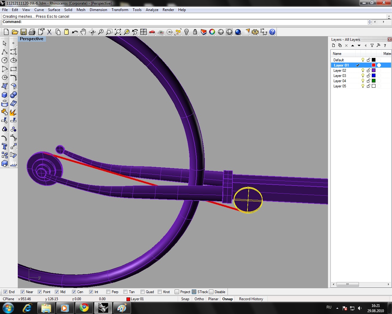

При таком варианте расположения ролика цепь не будет задевать перья на любых скоростях
Номер сообщения:#16  Непрочитанное сообщениеДобавлено: Вс авг 29 2010 12:30
Уже лучше, но не будет задевать, если цепь поместится между пером и покрышкой. Цепь должна стоять на расстоянии 45-50 мм от центра рамы, а как раз там и будет проходить перо вилки - будут пересекаться.

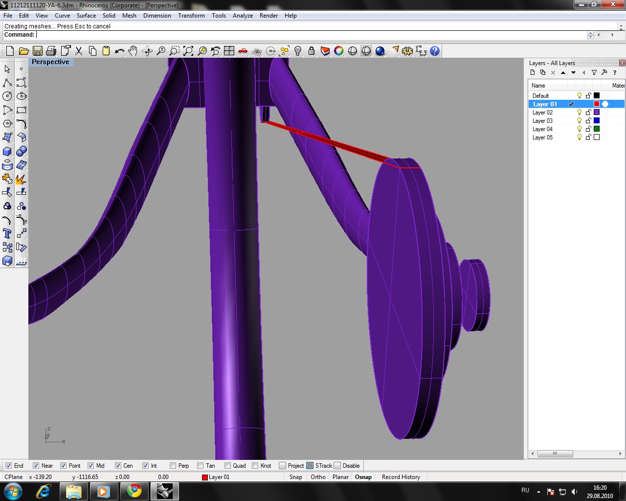

hof, благодарю за ценные замечания!
Смоделировал в 3D. Чтобы цепь не задевала перо и колесо пришлось увеличить ролик, однако его расположение осталось без изменений.
Номер сообщения:#20  Непрочитанное сообщениеДобавлено: Пн авг 30 2010 09:50
Переднюю вилку для установки в него заднего колеса нужно будет разгибать со 100 до 135 мм. Да и запас для цепи все-таки небольшой - может задевать на кочках.
Так что я бы, конечно, все-равно бы сделал задний маятник с нуля. Но это так, мое мнение - может, у Вас все еще получится.
