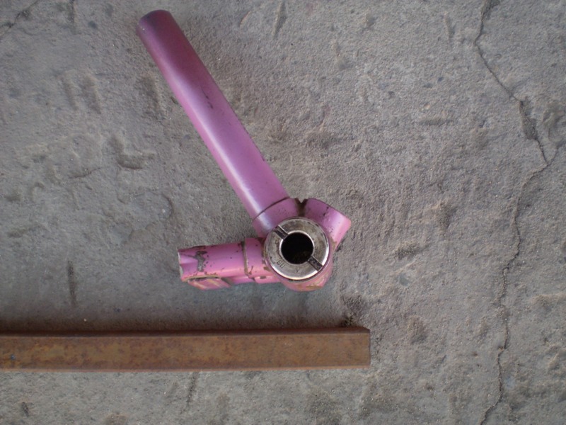

есть каретка (вернее кусок рамы туриста) и есть квадратная труба, фото прилагаю, нужно закрепить так, чтобы можно было плавно регулировать под рост. Ньюанс - труба пока, что 25мм, но возможно придётся поменять на другую большего диаметра, как-то надо так придумать, чтоб вместе с трубой и каретку менять не пришлось.

Привари снизу две пластины с расстоянием между ними 25, а сверху - с расстоянием 40.

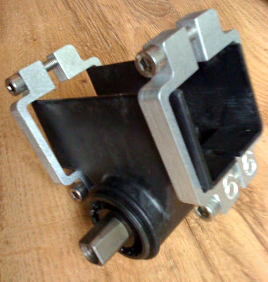

Вот такая конструкция должна быть на одной из полок в КЭБ-е, размеры нужно уточнить, по моему для профиля 40x40, или 45х45. Уточните у УВВ:

послений вариант вот чем меня смущает: приваривать к каретке нужно в том месте где у неё внутри резьба. не поведёт?

Советуют приваривать, предварительно обильно смазав резьбу и вкрутив туда ненужные чашки.

Смазка выгорит, а чашки заклинят. На самом деле надо после сварки метчиками пройтись.

смазывать не надо.сырая тряпка внутрь и вариш точками

Ну, мои чашки не заклинили, и форма корпуса каретки осталась цилиндрической, что самое главное!
Самая большая проблема, когда варишь каретку, заключается в том, что корпус каретки ведет и он теряет цилиндричность, немного сплющиваясь или вытягиваясь по форме трубы выноса каретки (это зависит от последовательности сварки). Я варил такие каретки много раз, и сталкивался с этим эффектом каждый раз. А с ввернутыми чашками все прошло нормально - форма каретки осталась прежней. Плюс, смазка не дала перегреться и локально оплавиться резьбе. Да, смазка выгорает и дымит, но форма каретки остается нормальной и идти к тому же Шурикену нарезать резьбу не нужно. Да и где этих Шурикенов найдешь в провинции - да еще и деньги платить за освежение резьбы.

Пришлось привариваривать усилители к подсидельной трубе. Обычной эл. сваркой. Догадался засунуть алюминевый подсидельный штырь, варил и проворачивал его. Внутри были "провары", но внутренний диаметр не испортило. Труба каретки будет потолще, да и старыми чашками с прорезями можно попробовать пройти потом резьбу. Я бы так сделал.

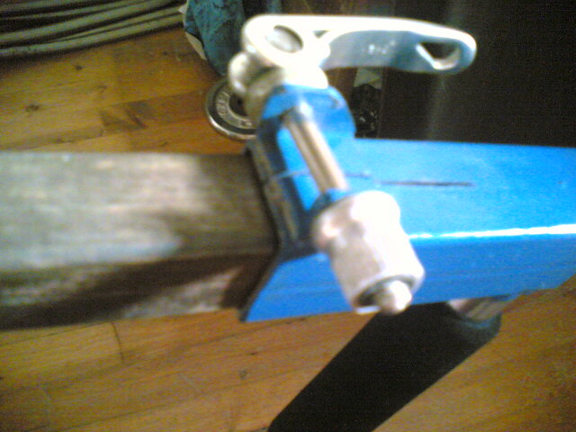

 Заголовок сообщения: Re: прикрепить каретку к квадратной трубе
Номер сообщения:#15  Непрочитанное сообщениеДобавлено: Ср сен 08 2010 21:50

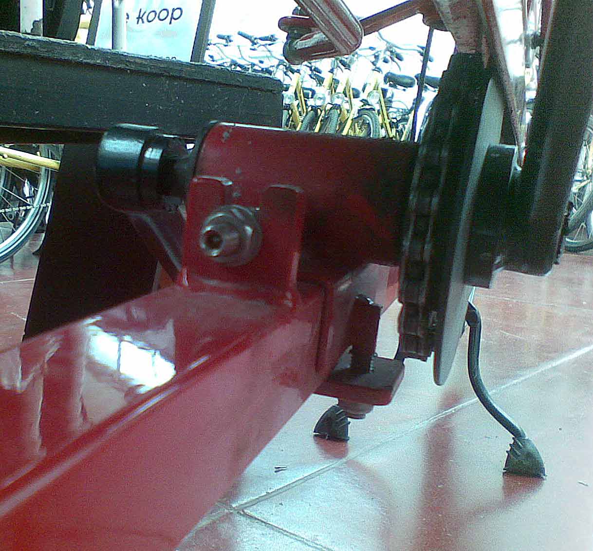

Вот крепление каретки тандема(впереди ребенок) знаменитой фирмы. На левом шатуне большая трещотка, чтобы кинд мог отдыхать.

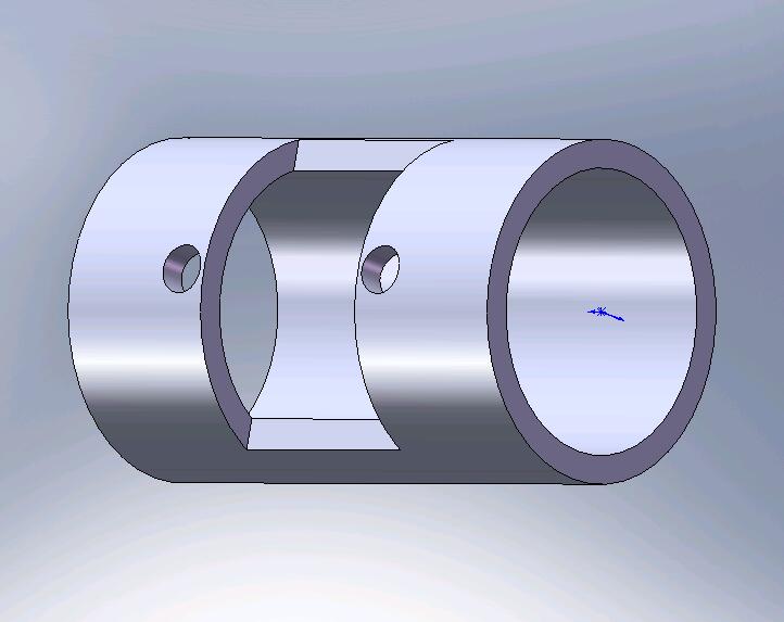

На рисунке твой корпус каретки. Два отверстия с боков от выреза под квадратную трубу для шпилек с резьбой, которые ты можешь просто приварить. Далее ты оденешь енту хреновину на профильную трубу и зафиксируешь снизу пластиной, одетую на шпильки, гайками.
На квадратной трубе сверху через определенное расстояние можно сделать упоры, если корпус каретки попытается сместиться при педалировании.
Думаю, что это самый простой вариант, но есть и сложные :wink:

Если ты сам соорудишь корпус на закрытых пром.подшипниках, то вопрос с попаданием влаги во внутрь и разрушения подшипников отпадет. Но судя по тому, из чего ты это делаешь, возможно, тебе это этот совет и не нужен...
Добавлено через 6 минут 29 секунд:
вариант решения узла не совсем соответствует требованиям из первого поста
Полностью соответствует: бери да пропиливай. Приверенные к узлу трубы и отверстия под них не помешают. Если смутило слово "плавно", то кто мешает ослабить гайки и плавно переместить узел на заданное расстояние. Ну, можно, при желании, перемещать резко, рывком! Но это только дополнительный плюс :mrgreen:
