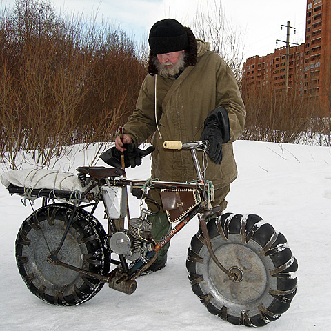

http://www.pnevmohod.ru/snow_moto_bike
Едет ведь!
 Заголовок сообщения: Re: Гусеничный веловездеход
Номер сообщения:#14  СообщениеДобавлено: Пн июл 12 2010 18:24
По такому снегу едет, а вот по рыхлому не попрёт, и по песочку тоже, и по высокой траве.
