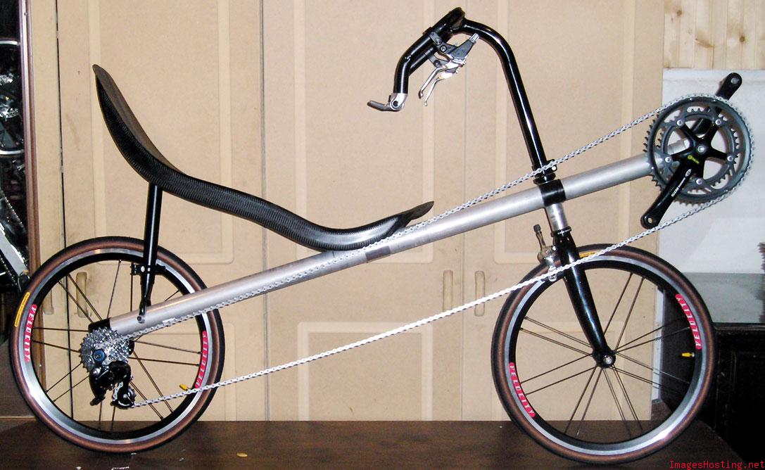

Номер сообщения:#4  Непрочитанное сообщениеДобавлено: Чт апр 29 2010 07:59
Это не критика даже, это отсутствие опыта и понимания..Вот минимализм и простота на фото..На как долго такое сможет ездить..

Моя велотехника: Пока ничего не построил,но стараюсь.
А почему оно не сможет долго ездить?
Вижу качественные колёса.Минимум потерь в трансмиссии.
Наверно хороший аппарат для хорошего асфальта.
Вот мне такой наверно и надо.Спасибо.

 Заголовок сообщения: Re: Минимализм и лигерад.
Номер сообщения:#8  Непрочитанное сообщениеДобавлено: Чт апр 29 2010 09:32
Он недоделанный

Номер сообщения:#11  Непрочитанное сообщениеДобавлено: Чт апр 29 2010 09:43
Слабо представляю, как можно сделать лоурейсер и без промежуточного ролика? Все, что без роликов это или средний или высокий лигерад. Ксати, высокая каретка тоже делается для того, чтобы ноги были на одном уровне с туловищем (кроме лучшей аэродинамики это даёт лучшую эргономику).
На счёт ветра могу слегка поостудить пыл – конечно, несомненно, лигерад идет против ветра намного быстрее сидячего велосипеда, но тем не менее, даже боковой ветер сильно мешает. В безветренную погоду можно легко идти, скажем 33-35 км\ч, в то время как при боковом ветре скорость снижается до 26-ти, и почти нет разницы боковой ветер или встречный. Так что для степей нужен полный обтекатель. Лоурейсеры делают не по тому, что у земли ветер меньше (он-то меньше но на 10 см от поверхности уже почти такой же как и на метровой высоте). Их делаю для того, чтобы вписать мидель пилота в мидель машины. В случае с высоким лигерадом аппарат имеет своё сопротивление, а лежащий сверху пилот – своё. Кстати, хотя боковая площадь у лоурейсера меньше, чем у высокого лигерада, тем не менее боковые порывы качают его не меньше так как низкие лигерады более чувствительны к наклонам и раегировать на них нужно быстрее, чем на высоких, короче говоря, чем ниже лигерад тем более быстрой должна быть реакция для его выравнивания в случае, скажем, удара встречным потоком от грузовика. Чем ниже лигерад тем быстрее он падает : )
А на фотке-это лоурейсер или какой-то другой?
Не падай духом-ушибёшся..
Номер сообщения:#13  Непрочитанное сообщениеДобавлено: Чт апр 29 2010 10:27
Я бы назвал это мидрэйсером (midracer).

Лигерад "Железный Бендер"
Если отбросить сомнения по поводу отжимных роликов и трубок, то за образец можно взять Блейд-3 Е.Нестюрина
Неплох зелёный.Задняя резина хороша,передняя наоборот.Умиляет звонок на руле. :clap:
Порисовал сейчас на миллиметровке.
получается с роликом клиренс 10см,без ролика никак не менее 40.
Как рыбак помню,что сидеть на ветру на высоте 20см и 50 -есть две большие разницы.
Отсутствует подвеска.А без подвески,как вы пишете,не айс?

Номер сообщения:#16  Непрочитанное сообщениеДобавлено: Чт апр 29 2010 11:33
Зелёный - цельная и быстрая машина, я ездил, но ооочень жёсткая. Как образец для подрадания подходит.
