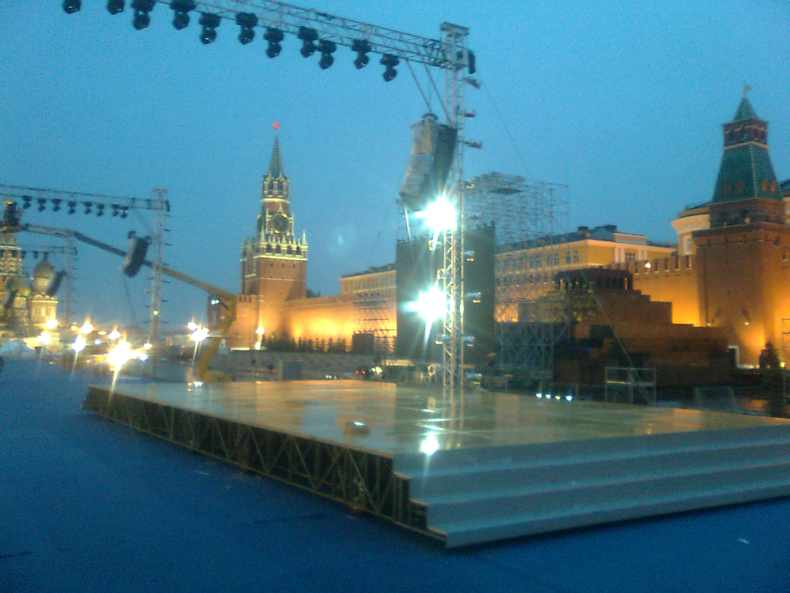

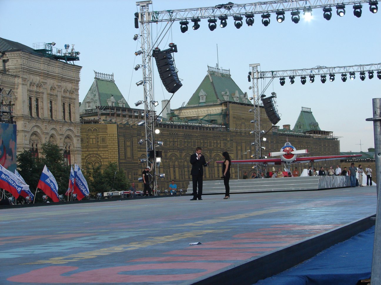

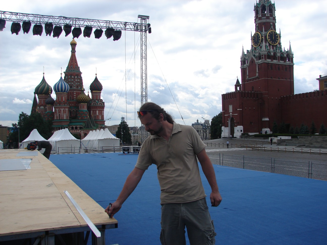

собственно, почему я пишу в эту тему.. дело в том, что сегодня закончилось 12 июня и с ним вместе большая работа по изготовлению и проведению МЕГА концерта на красной площади с участием двух таких маленьких самоходных платформ :D МОЕГО изготовления :D
тоесть расчётов, чертежей, каких-то ответственных слесарно-сварных дел, и много чего еще..
кому еще выпадет прожить на КП почти неделю, загореть как негр, промокнуть раз 25 за это время и высохнуть там же, покататься по перекрытой для всех КП на своей машинке, на каре, на сегвее ведущих, потолкаться плечами в узких проходах с кучей знаменитостей, и порулить двумя 12 колёсными платформами 16.8Х7.8 метров на концерте приуроченном к такому дню, да еще где! :)))))))))))))))))))))))
если кто смарел, оно шло по тв Россия вечером в урезанном варианте...
так, пара фоток для отчёта:
Комментарий к файлу: всё началось с этого эскиза
Комментарий к файлу: я у платформы
Комментарий к файлу: 11 число, генеральная репетиция, идёт дождь.
Комментарий к файлу: мы на нее затащили даже вот такую 1.2 тонную штуку, честно, я пальчики скрестил, боялся он улетит, было штормовое предупреждение.....

с велопривода решено было отказаться в пользу электро (три промышленных мотор-редуктора по 1.1квт, с каждого привод на ось). тк сначала предполагалось их выезд и остановка в центре с образованием сцены на сцене, а в итоге они весь концерт катались туда-сюда.
1.5 тонны железа и стока же еще фанеры.+ до 40 человек в одном из номеров на нее залезли. колёсная формула 12Х6. колёса стандартные, вазовские R14.
фурки делались специально под этот проект, эксклюзиф. конструкция ферменная, можно, если че, изменить размер и юзать дальше.
они ездят тока по прямой, по улице несмогут скорее всего, хотя по ровному наверно можно...
