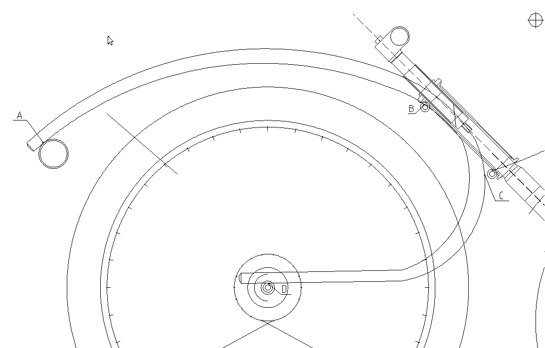

Хочу попробовать раму из двух гнутых труб небольшого диаметра.
Две параллельных трубы идут от каретки к рулевой колонке, затем изгибаются и возвращаются на ось колеса.
Надо проконсультироваться у знающего народа.
1. Какой минимальный диаметр труб подойдет.
2. Как с минимальными повреждениями и ослаблениями соединить с трубой каретку, ось колеса и р.колонку.
Хотелось бы например, иметь возможность немного двигать каретку вдоль труб для подгонки по росту (точка A).
Где ось колеса (точка D)думаю, труб желательно слегка надрезать \/ , вставить отрезок трубы под диаметр оси и приварить..
К рулевой колонке присобачить (как?) перпендикулярно две оси диам.8мм (точки B и C) , а уже к ним прикручивать трубы. Но в этом месте трубы дырявить нежелательно.
кривая рама.gif [12.08 КБ]

сломается

Погнется эта нестандартная штуковина... Но как погнется-то! Красиво погнется! :)))))

погнёться ? или нет? все зависит от сечения профиля. но пружинить такая конструкция будет наверняка особенно при силовом педалировании.\пока не накопяться усталостные изменения и не треснет\сюда так и просяться две трубки от каретки до оси колеса.так будет легче и крепче.

я думаю, что пара 30 мм трубок, красиво согнутых баранкой должны выдержать
можно попробовать трубы типа 25х2 - их легче согнуть на трубогибе, и они должны выдержать

А какими способами можно прикрутить ось перпендикулярно трубе?
