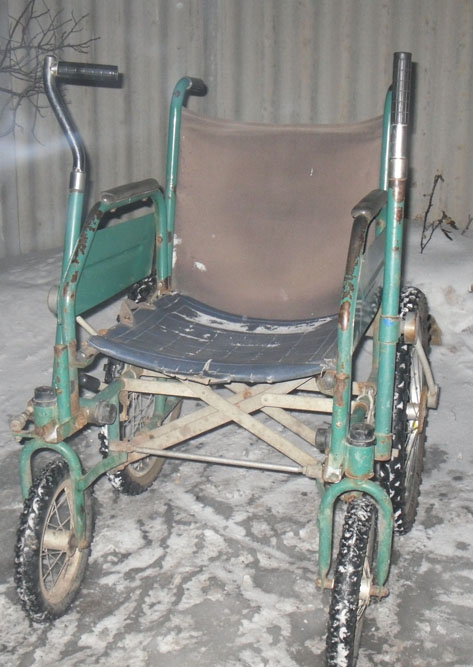

:roll: привет всем. принемайте новечка. я инв. нету обеех ног по самые я....., есть три коляски, есть желание
1. переделать привод вращения колес с тяги на цепную.
2. сделать как минимум три скорости. (понижен. сред. повыш)
кто что может посоветовать?

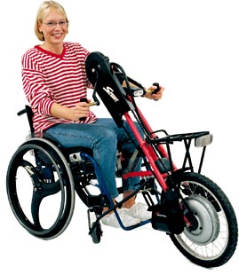

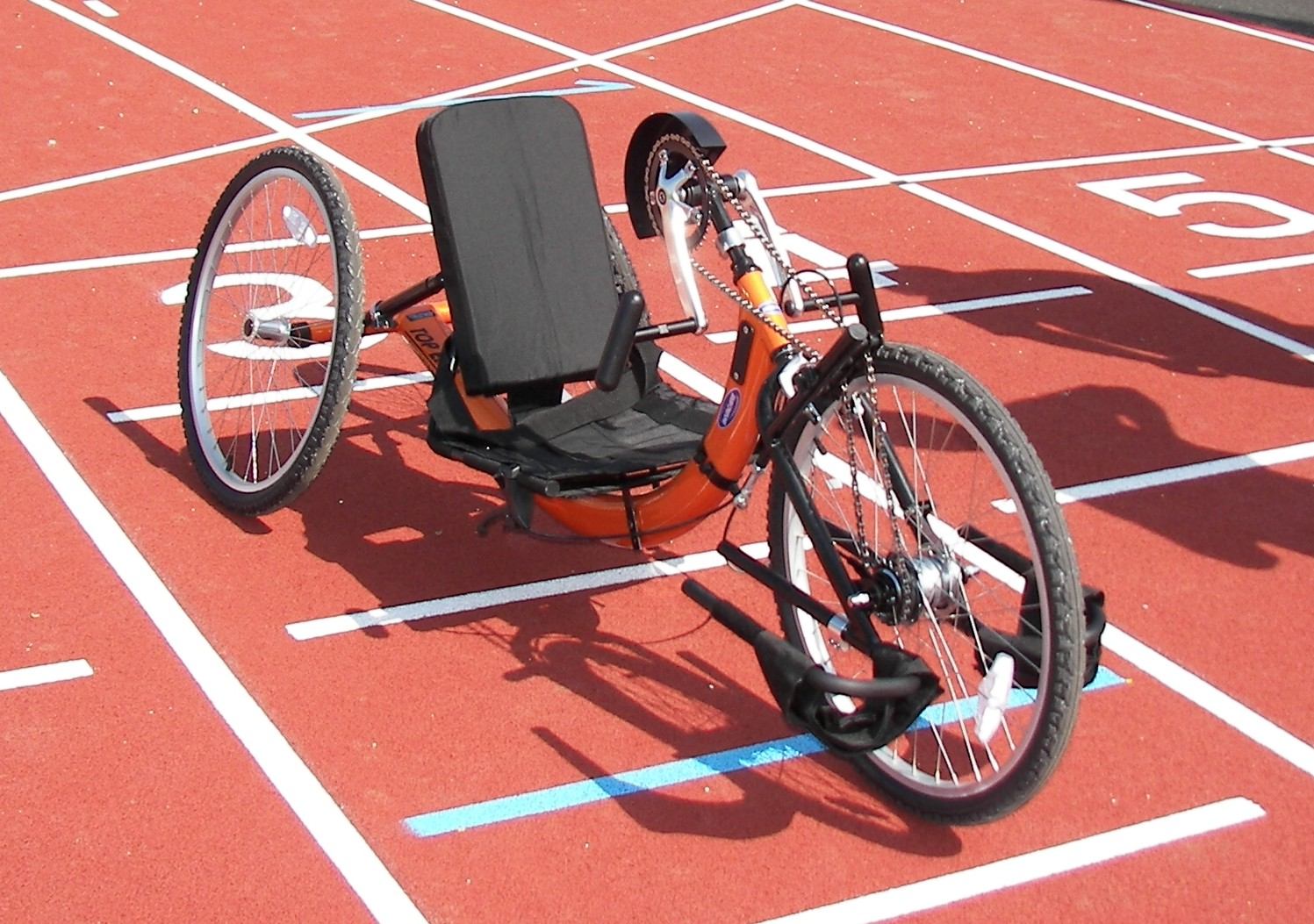

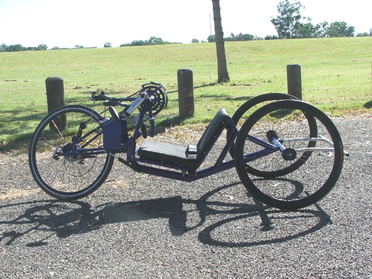

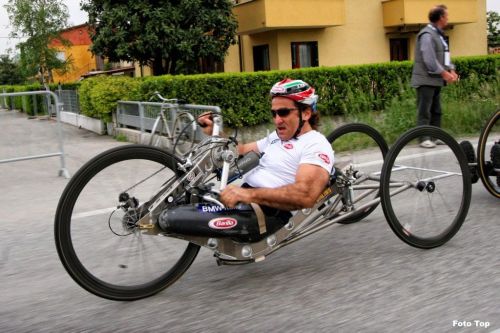

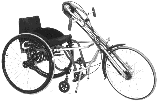

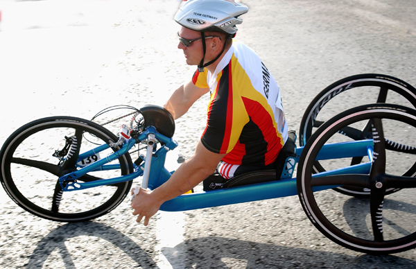

Веломобиль с ручным управлением называется хендбайк.
Они бывают разных типов: для повседневной езды и спортивные.
На последних можно развивать скорость 50 км/ч и даже выше.
Для повседневного использования
Спортивные

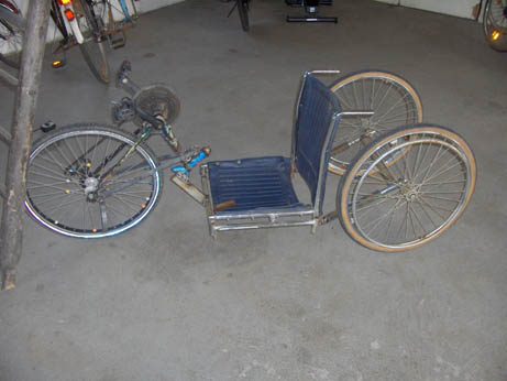

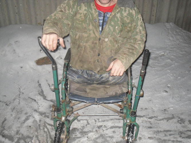

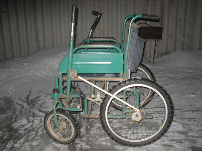

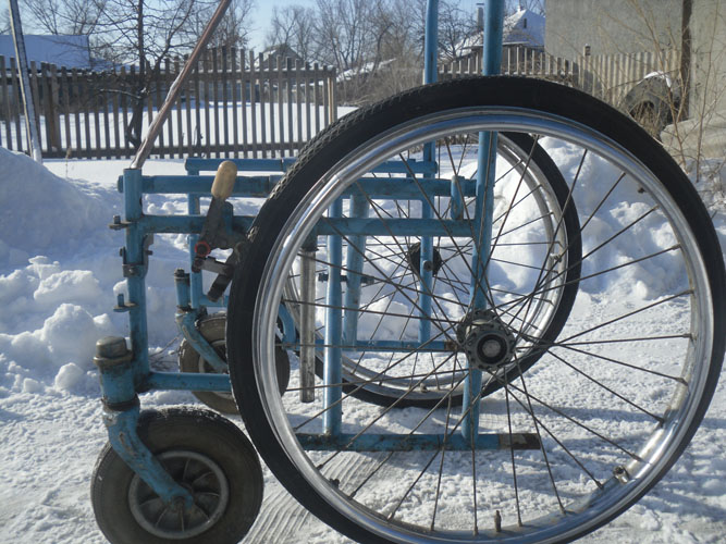

bandanschik я такую технику видел как то, но почему то забыл о ней напроч. это вариант. только как переделать теперь. вот над чем мозговать надо.
 Заголовок сообщения: Re: помощ в переделке инв. каляски.
Номер сообщения:#8  Непрочитанное сообщениеДобавлено: Пт янв 29 2010 20:14
Сразу мысль возникла менять положение шарниров тяг на рычагах, которые руками толкаешь. Так можно уменьшить нагрузку на руки за счет увеличения хода рычагов. Тебе передачи нужны, чтобы скорость менять, или чтобы нагрузку менять?
Номер сообщения:#9  Непрочитанное сообщениеДобавлено: Пт янв 29 2010 20:18
Зарегистрирован: Пт янв 29 2010 18:20
Сообщения: 22

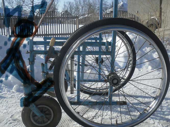

эти тяги сделаны для асфальта. города. они часто ламаются. я их уже раз восемь переделывал, то тяги на резбе ломаются, то у колеса крепление отлетает. цепь надо поставить.
обрати внимание на фото с боку. там где у колеса тяга крепится видно сварку по кругу...

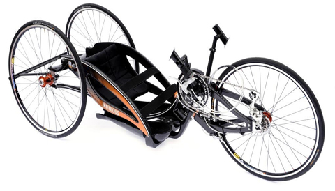

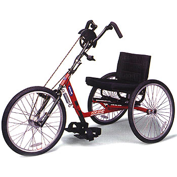

Номер сообщения:#14  Непрочитанное сообщениеДобавлено: Сб янв 30 2010 01:27

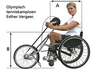

Вот еще примеры хендбайков. Существует бессчетное количество модификаций, в том числе и для бездорожья, проселочных дорог. Щелкайте на картинку для увеличения изображения.

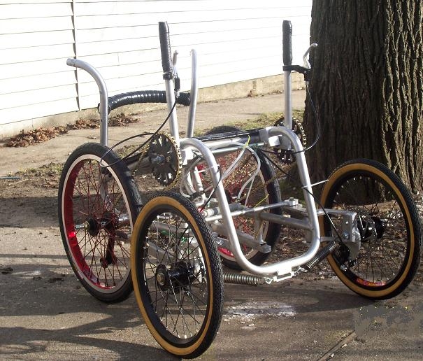

Есть еще вот такая 4-х колесная штука

Как это не прискорбно прозвучит, но рычажку переделать во что-то действительно ездящее не получится, поскольку она очень тяжелая (у нас лежит несколько таких полуразобранных колясок, так что знаю о чем говорю).

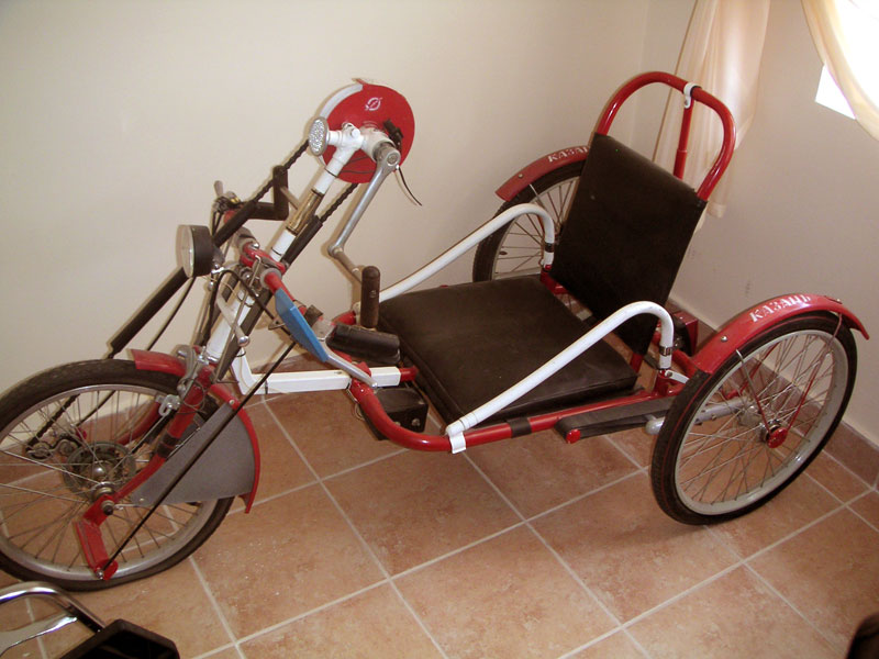

Вот фото рукомобиля, коих в Казани было построено как минимум 12 штук, и 10 из них продолжают активно эксплуатироваться местным клубом инвалидов-туристов. Последний такой из имевшихся у нас продан на выставке Архимед в Москве в прошлом году за довольно смешную цену. Посмотри - если хочешь сделать сам - может натолкнет на какие-то мысли. На технические вопросы по конструктиву отвечу.

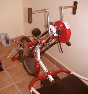

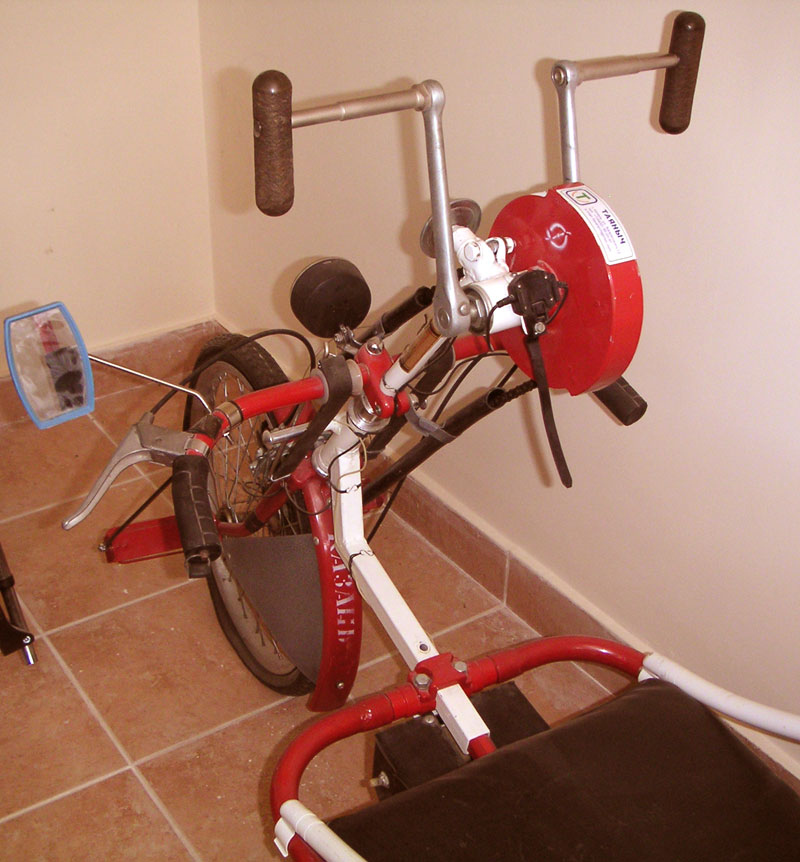

честно признаться я и не ожидал таких сосетов. этот сайт просто находка для меня. такие идеи потрясающие. %D0%92%D0%BD%D0%B5%D1%88%D0%BD%D0%B8%D0%B9-%D0%B2%D0%B8%D0%B4.jpg вот такая мне самое в тему. только хочу поднять повыше. это же реально я думаю. и рама проста в постройке. тут еще прозвучало предложение "купить", но у меня вопрос не купить. материала много, свободного времени еще больше а его надо куда то реализовать иначе со скуки сдохну. эту технику я решил построить для поездок на рыбалочку. да и так куда по делам смотатся побыстрому. я тут подрабатываю. занемаюсь ремонтом авторадиаторов. часто приходится мататся то на рынок. то по магозинам.. тема класс. я с утра еще одну коляску достал.
Комментарий к файлу: это комнатная
комнатный вареант. но почитав ответы все же остановлюсь на сборке с ноля. так всеже проще... если будут еще варианты я не против. буду только рад узнав еще что то новое... спасибо огромное всем... выручили..
