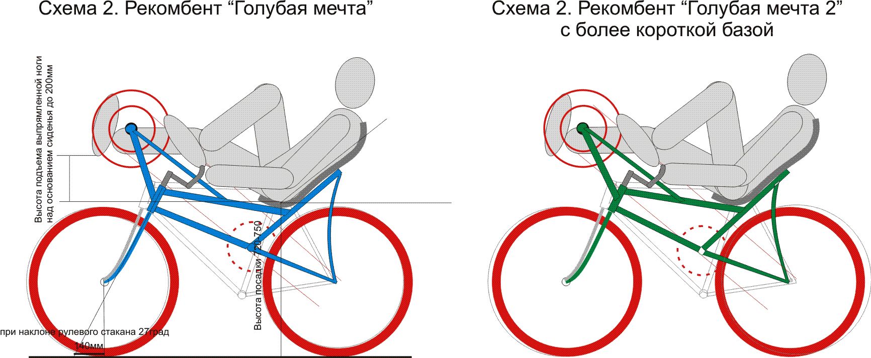

Выставлял на обсуждение чертеж первого в моей жизни люгерада, который планирую построить из 2 рам "Турист" на их же колесах и запчастях и на нем отработать геометрию и технические решения для следующего велосипеда.
Люгерад нужен для туристических поездок (асфальт + относительно хорошие грунтовые дороги) со скоростью 20-30 км/ч на расстояния от 100 до 300 км в день. Мой вес 64 кг + туристический багаж, рост 164.
Чего ожидаю:
1. Хорошей маневренности и не совсем хорошей управляемости на низких скоростях благодаря короткой базе как у горного велосипеда и наклону рулевой колонки на 27 градусов (в итоге большой трейл).
2. Поглощения конструкцией рамы мелких неровностей дороги.
3. Вес, сопоставимый с велосипедом , на базе которого задуман люгерад.
Меня волнует:
Достаточно ли расстояние от педалей до колеса 20см, угадал ли с развесовкой, не слишком ли большой угол наклона рулевой колонки? Чего еще ожидать от своих решений?
Народ раскритиковал проект:
1. Не следует использовать трубы от велосипеда.
2. Колеса 28 под мой рост не приемлемы и не прочны.
3. Трейл, хоть я и уменьшил его с 45 до 27 град., будет большим и управляемость крайне низкой.
4. Люгерад высокий, сиденье не стоит поднимать выше 55 см (у меня до 75 см) управлять будет трудно, садится и слезать трудно.
5. Высота выпрямленной ноги не должна быть выше 15 см по горизонту над сиденьем.
6. Каретка может быть от оси переднего колеса на минимальном расстоянии, равном длина шатунов + 5см + радиус колеса
7. Меня будет преследовать эффект опрокидывания как на горках так и на поворотах благодаря узкой базе.
Мои жалкие оправдания:
Я согласен с доводами участников форума в общем и принимаю их; они в разной степени могут отразиться на будущем люгераде, но вот на сколько серьезно может точно показать лишь практика. Я хочу выяснить, на сколько будет удобна/неудобна посадка, вопросы стабилизации и трейла, вопросы, связанные с короткой базой и большими колесами для людей с низким ростом.
Я не могу понять, что все «взъелись» на эту базу, когда она не меньше, чем у моих серийных велосипедов? Трейл там как у мотоцикла, а на мотоциклах я ездил и 5 км/ч и 10 и не падал. По посадке верю ощущениям практиков, но люди все разные. У меня, например, от рюкзака немеют мезинцы и безымянные пальцы на обеих руках, а вот у других нет! У знакомого мотогонщика немеют руки, если на мотоцикле грипсы не гладкие и т.д... Все индивидуально! То, что я изобразил - моя любимая поза для отдыха и, естественно, в этой позе ничего не немеет.

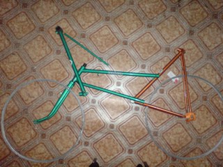

Про себя послал всех лесом и приступил к изготовлению: попилил рамы, разложил на полу, но без чертежа 1:1 это оказалось сделать сложно.

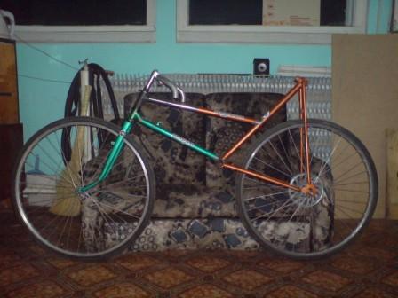

Сегодня собрал раму на прихватках и поставил на колеса. Мои опасения и речи критиков по поводу трудности посадки-высадки не оправдались. Всё "На ура"!
Руль можно и "хомячком" сделать :D .
Просчитался на 2-3 см в трейле, так как геометрию чертил со "Старт-шоссе" и не учел, что у "Туриста" вилка другая. Сейчас реальный трейл 11 см, но есть возможность уменьшить угол наклона рулевой с 27град. до 20град, как на велосипеде. Надо подумать. В любом случае меньший трейл не помешает.

Фотки давай:) Трейл такой годится только на переднеприводные с подвижной кареткой.

Выкладываю первое фото на колесах
