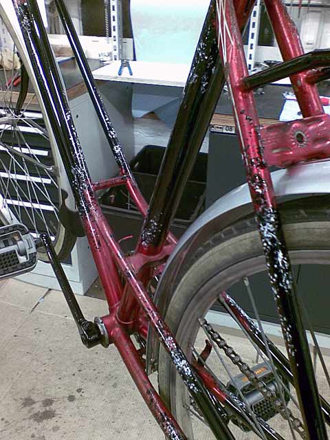

Это в "советы бывалых". Однозначно, красить лучше синтетическими эмалями, которые не требуют даже предварительной грунтовки. Очаги ржавчины удаляются НОЖОМ до металла, немного дошкуривается. Возможно "пройти" "стальной шерстью"(как оно называется?), т.к. прилипание краски(адгезия?) в 20 раз лучше на прошкуренной поверхности! По старому рецепту автомаляров прямо ладонями надо убрать "пыль" непосредственно перед покраской. Я крашу КИСТОЧКОЙ 20мм. плоской, РАСТУШЕВЫВАЯ. Подтеки не страшны, их можно растереть ПАЛЬЦЕМ на подсыхающей краске. Пальцем! (да простят меня старые автомаляры!!) краска наносится и выравнивается! лучше всего(недаром мужик премирированный даже мультики рисует!) на небольших поверхностях. Им же получается замечательный ПЕРЕХОД из одного цвета в другой. Современные эмали не подведут, если поверхность хорощо подготовлена. Не надо наберать толстый слой!!- будут сколы со временем. Лучше перед "стартами" вечером подновлять царапинки, сколы. А пальчик, и что еще замазал, советую ОТМЫВАТЬ МАСЛОМ. Иногда, даже машинным пользуюсь. Держи в гараже подсолнечное, лучше ОЛИВКОВОЕ или крем для рук и салфетку-обойдешься без воды и мыла, даже перед свиданием с женой!
Комментарий к файлу: Нож, шкурка, кисточка, губка для "перехода"...
