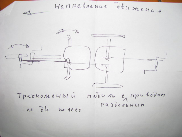

Разбирал свой архив, наткнулся на набросок, сделанный пару лет назад. Идея показалась любопытной, может быть кого заинтересует? Удачи всем.

На фото - тадпол-тандем-трайк ! Едет он мостом (там где 2 колеса) вперёд, ибо колёса поворотные, а рулить сидя спиной к движению, думаю, не сможет никто!!!. А привод - на заднее колесо от обоих пилотов, тут двольно просто всё, только пилот сзади крутит педали назад (наоборот по сравнению с велосипедом/передним пилотом данной машинки)

Я, возможно, ошибся, называя приведённую конструкцию оффтопом...за сим извиняюсь за отразившуюся при этом резкость. Однако, как сказал Александр (Шурикен) тема ведь про одну едИнственную идею, kab привёл эскиз, кинематика вся видна, даже стрелка "направление движения" наличествует... На фото явно эта стрелка не в ту же сторону, что на эскизе, поэтому я предложил автору поста разобраться в своём решении о выкладывании дАнного фото в дАнную тему (прося таким образом изменить своё сообщение переадресовав его в нужное место), при чём автор, несомненно, поступает правильно знакомя нас со своими изысканиями в сети. Прошу лишь ещё чуточку сэкономить наше время, а в особенности, время модератора, и делать сразу вещи систематизированными, люди (я в т.ч.) буду очень благодарен такой систематизации.

С чего ты вообще взял, что Kab мог ошибиться? Стрелка направления движения стоит правильно. Я сам разговаривал с Карпуком по поводу этого трайка.

ОЛЕГ, я писал про конструкцию на фото Банданщика ! Извинялся за то, что она "оффтопична на мой взгляд", ибо ОНА НЕ СООТВЕТСТВУЕТ эскизу, о чём я и написал, СТРЕЛКА направления движения трайка на фото Банданщика НЕ СООТВЕТСТВУЕТ эскизу kab'a , не kab ошибся, а Банданщик, называя ту конструкцию на фото идентичной эскизу !!! КАК МНЕ ЕЩЁ СКАЗАТЬ ?!?!?! Я написал "на ФОТО эта стрелка явно не в ту же сторону, что на ЭСКИЗЕ" - фото это фото Банданщика, эскиз - kab'a , так лучше, ясней излагаю ? Или я отчаюсь уже объяснить ход своих мыслей...

Хочу такой тандем, как на бумажном рисунке :roll:

как по мне идея неплохая. есть несколько вопросов. педали задний товарищ в какую сторону намерен крутить?и как это направление можно изменять?и самое сложное в этой конструкции--это детальная прорисовка конструкции полуосей заднего моста.и наконец подвеска предусматриваеться--ведь нагрузка на задний мост серьёзная.

Присмотреля внимательно к чертежу. Один пилот крутит одно колесо, другой крутит другое. Это понятно. Но..... Колеса не блокируются и едут не по одной колеии, а на параллельных. И вот тут проблемка... А кто мешает одному из них крутить МОЩНЕЕ. Значит будет срыв колеса в проскальзывание. А при входе в поворот и того гляди занесет. Как пить дать. Кто что скажет по этому наблюдению :think:

Да не будет никакого "срыва" - вот, одноприводные трайки никуда же не "срывает"!

Да, с приводом всё в порядке и крутить педали можно в любую сторону, это решается положением цепи - она будет идти восмёркой.

Сергей Юрьевич, да нормально она позволяет поменять направление вращения. Проверено не мной. Современная цепь изгибается как змеюка, переключаясь на 27 скоростях, сопротивление возрастает только чуть-чуть. "Восьмеркой" можно!
