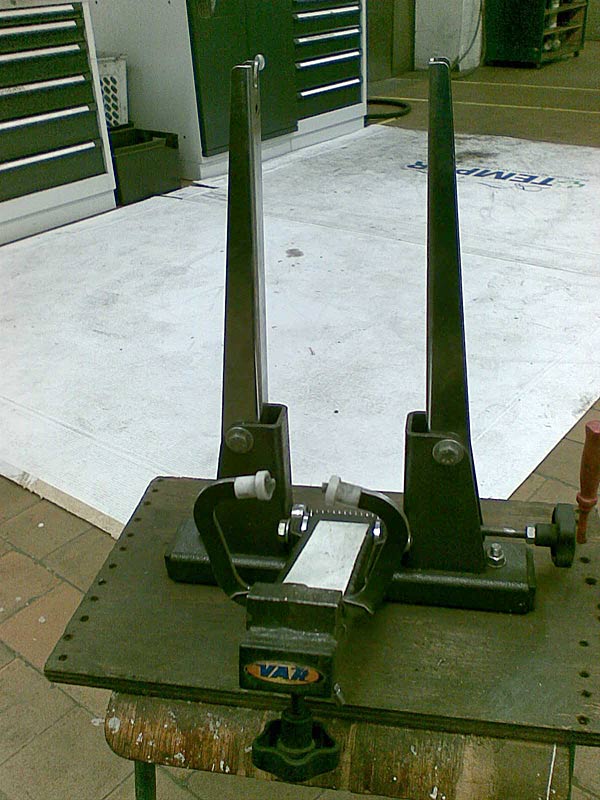

Вот что из себя представляет "простой" заводской станок для регулировки колес. Грубо говоря- вилка с подвижними "метчиками"-не знаю как назвать. Обратите внимание, регулировка заканчивается только после устранения ЯЙЦА(продольного биения обода) и ВОСЬМЕРКИ(поперечного биения). Если регулируешь по одной стороне, то обязательна переустановка колеса на 180град. и контроль СООСНОСТИ.
Комментарий к файлу: ...старичок.

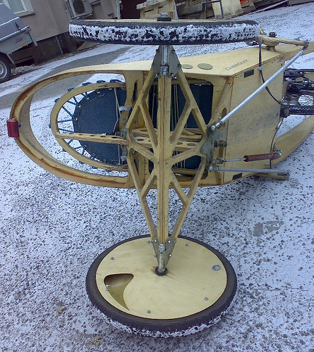

веломобиль из дерева. колеса тоже?как видно внутри колеса нет спиц?неужели диски из фанеры приклеили к ободу из металла?
 Заголовок сообщения: Re: Сборка и правка колёс
Номер сообщения:#8  Непрочитанное сообщениеДобавлено: Сб дек 19 2009 22:43
Ты лучше целиком этого буратину покажи :)
Номер сообщения:#9  Непрочитанное сообщениеДобавлено: Сб дек 19 2009 23:09
он уже был на форуме. последнее сообщение в обсуждении конструкций--нам пишет юрий ружинский надо тока по ссылке перейти на десятую страницу.
