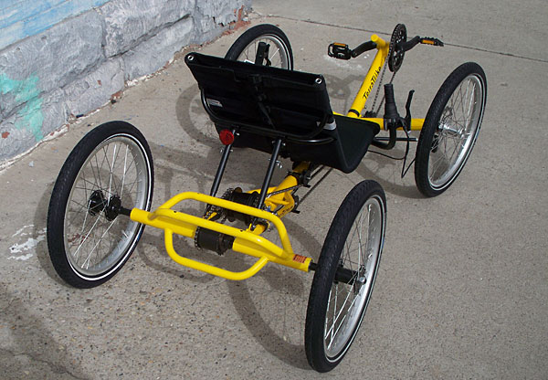

Не могу не начать новую тему, исходя из своих желаний и обращенмй на Форум за помощью. Предлагаю "прочертить" пожелания заинтересованных в постройке четырехколесного веломобиля. Посты желательны либо с чертежиком своего, либо с картинкой. Развивать ветки-* Одноместный,*Багги, Семейный , Корпусной и т.д. пока не стоит.
Обсуждению подлежит: Привод, Подвеска, колеса-крепеж, рама.
Пака нет общей фототеки 4-К можно посмотреть у меня http://foto.mail.ru/mail/ahha.k/88?page=2 . Еше поставил в видео соревнования на квадрах, кажется в лАндоне http://video.mail.ru/mail/ahha.k/3/3.html . Схватил мобилу, снимал с телека. Но- "драйв"! Что еще надо для популяризации?... А себе хочу(дожди начались-похолодало) аппарат на работу ездить(кризис, однако). ИТАК,- ведущие задние, подрессоренные 20 дюймов. Промежуточный вал( с вариантом "двое крутят"). КПП? И... остальные сложности.
Комментарий к файлу: Концепт Назарова
Комментарий к файлу: ...Кстати, Намюр-белг. городок.

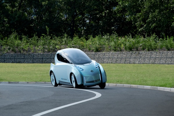

Ай, спасибо, Шурикен, за совет! Теперь я знаю, кто такой Дмитрий Румянцев. Попал через "Джованни" на сайт кэб-а(я сам туда "не хожу") ба, знакомые все лица! Румянцев это Кузмичъ. И вот как четко сформулировал он мои "изыскания", цитирую:..."вот вам очередная порция моего бреда: что-то вроде кэтули, только с возможностью наклоняться, то есть чтобы задний мост мог поворачиваться на продольной оси. это позволит уменьшить габаритную ширину и при этом увеличить устойчивость на неровной поверхности! разумеется с возможностью блокировать шарнир при движении на малых скоростях. но как тогда привод на колеса сделать? я даже задумался о том ,что можно этот наклон независимо управляемым сделать: поворачиваешь руль вправо-влево поворачивается колесо двигаешь вверх-вниз(вперед-назад) меняешь наклон. только проблема в том, что при езде по неровностям будет обратный эффект - руль будет из рук вырывать. зато на маленькой скорости можно будет баланс ловить даже на очень неровных поверхностях..."
С "наклоном" у меня получается так. Вместо амортов ставим "типа" рессоры, которая "дает" веломобилю наклон только ПРИНУДИТЕЛЬНО ТЕЛОМ , руки тоже ес-но участвуют.
Номер сообщения:#4  Непрочитанное сообщениеДобавлено: Пт сен 04 2009 22:30
да, была такая идея, пока не воплощенная в металле. может когда-нибудь до нее очередь дойдет. с рессорой не получится!!! нарисуй и посмотри внимательно. она будет тебя "пружинить" на внешнюю сторону поворота, помогая опрокинуться!!! нужно, чтобы мост свободно болтался на продольной оси, тогда это будет работать.

Ты не понял. Назовем ее рессорой-работает на рычаги-маятники колес. Вот "мембрана" хорошую иллюстрацию Идеи дала! Наклоняемый! Сделать поуже на велоходу... Ганшин тоже что-то подобное замышляет...

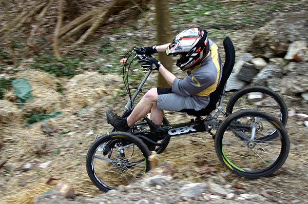

Для проходимости лучше, когда ведущие колеса идут по уже утрамбованному следу. Квадр на фото интересный!

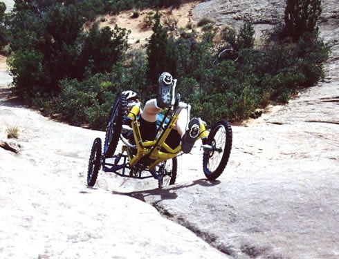

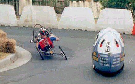

Преимущества "наклона" в повороте-рис. 1.
А второму не хватает длинноходной подвески.

Да такое же, что и Кэтуля. Публикую фото для интереса. Вот это все и надо "скрещивать". Отработанную схему-узлы и концепцию!
