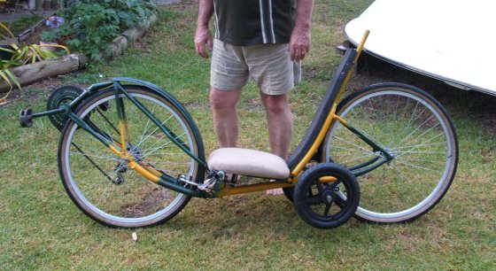

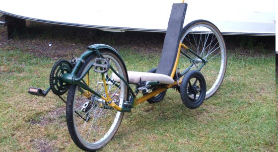

Шурикен, я так понял питоновская вики тебя вдохновила? :-)
Почти такое сиденье на оригинальном питоне. Сидушка закреплена жёстко, спинка висит на ремнях (автомобильные ремни безопасности), одним концом к заднему краю сидушки, верх - к поперечине на качающейся стойке. Ось качания позади сидушки (у Юргена там используется передние втулка и вилка, втулка приварена к раме, вилка на ней качается, на вилке закреплён обрезок стандартного руля, на котором ремни и висят).
Плюсы: ОЧЕНЬ лёгкая конструкция, очень легко регулируется длиной ремней (пряжками), ремни, в отличие от цепей, жить не мешают. Короче, почитай здесь разделы 5с и 8, картинок маловато, но общую идею уловить можно.

Нет, питоны здесь ни при чём. Они меня на другое вдохновили :)
Вообще - посмотри сайт Юргена про изготовление. Там есть много интересных технических находок - простых, лёгких и работающих. Меня питон в значительной степени именно этим и подкупает - очень "чистая" конструкция.
