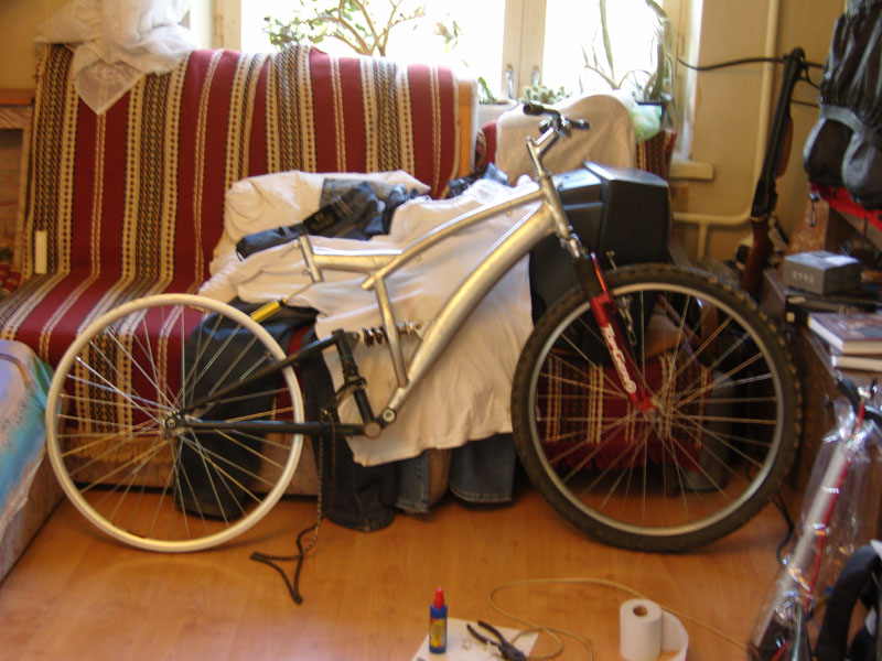

Здравствуйте!
Нашёл на помойке раму (плюс вилку/руль/вынос/переключатели/цепь) от ашандвухподвеса. Хочу сделать из него лежачий велосипед навроде как в теме про конвертацию, но с задним ведущим колесом. К стыду своему совершенно не знаком со слесарным ремеслом. У отца на даче есть сварочный аппарат и прочие инструменты, правда, электросеть вроде бы слабовата для сварки. Что читать про сварку? Может быть, ещё про что-либо надо читать?
Также хотелось бы обсудить собственно конструкцию. Каретку (надо ещё одну раму искать..) думаю приварить спереди от рулевой колонки на трубе. Седло соответственно приблизительно над "родной" кареткой. Руль родной. Стоит ли выпиливать верхнюю трубу с целью понижения центра масс? Ибо в этом случае придётся довольно высоко задирать ноги. Вообще, как правильно рассчитать геометрию? Мне пока что в голову приходит только совмещение фотографий в фотошопе, но это довольно приблизительный метод.
Из чего лучше делать сиденье? Есть сиденье от детской коляски, оно всем хорошо, кроме одного - под задницей там не трубы, а просто железные полоски. И из чего делать ролики для цепи? Я думаю применить в этой роли задний переключатель.
Заранее благодарен.

Лигерад "Железный Бендер"
Наверное каждому в голову приходила мысль о переделке стандартного вела в рикамбент. Я даже за нее сильно ухватился.
Воровал идею с этой конструкции
Это сделал какой-то датский перец, за что ему и "спасибо за идею".
Пока варил, собирал и вылизывал конструкцию выскочил деятель Ильяка со своим "Чудом". Извиняюсь, но фотку не могу найти. Его конструкция лучше, чем датская. Бум каретки поднят выше, так что силовая ветка цепи без изломов. Какие у этих исполнений минусы?
- для силового привода нужно три системы, а это вес (хотя можно спилить шатуны, но это - копейки);
- т.к. система крепится слева, а резьба у педали правая, то она будет постоянно ослабляться, надо как-то контрить;
- такой вынос руля не работает, точнее работает как рычаг, ну просто не хватает усилия у хомута стандартного выноса зажать его намертво,
начинает шевелиться после первой кочки;
- вилки у таких велов не айс, ну вообще плохие - нужно нечто иное.
Я потратил много времени устраняя перечисленные моменты. Это интересно, но надоедает. Понимаешь со временем, что самая полезная штука у такой рамы - задний треугольник, ну а дальше - по кусочкам:
стакан рулевой, шарнир подвески, подсидельная труба с хомутом.
А вот чего получилось у меня.
Это я буду обдирать и красить. Переделок больше не будет. Напишу как-нить про то, как создавалось.
По этому поводу у меня некоторые вопросы:
- При взгляде на подобное "плоское" седло у меня всё время возникает ощущение, что при сотрясении наездник будет неминуемо скатываться влево либо вправо.
- При отсутствии активной опоры на педали наездник должен скатываться вниз.
- Это шатуны длинные, звёздочки маленькие или это оптическая иллюзия?
- Из чего ролики?
- Неужели засовывание цепи в трубу эффективно с точки зрения возникающего трения? И ежели да, то из какого материала брать трубу?
- По идее немалая часть усилия педалирования должна передаваться напрямую на амортизатор. Ибо рычаг получается куда больше, нежели в "исходном" варианте.
- Для чего труба позади подседельного штыря и параллельно таковому?
- Переднее колесо 20 дюймов? А почему бы не поставить и вилку на столько же дюймов? Или и то, и другое на 24 дюйма.

Отвечаю на вопросы О. философа.
- можно просто использовать высокий вынос для вилок с рулевой на 1";
- можно взять более надежную вилку, но у таковых, как правило шток на 1,1/8", в таком случае можно его отрезать до короны, запрессовать шток на 1" и приварить его к остаткам старого штока. я так сделал. вилка свои функции выполняет;
- с седла никто ни разу еще никуда не скатился. джеппа сидит, спина опирается, упор спиной есть;
- опора на педали есть всегда и при педалировании, и при езде накатом, райдер не съезжает;
- иллюзия, т.к. система труватив х-флов обычная;
- ролики из капролона (винилхлорид), внутри которых по 2 подшипника в каждом;
- трение есть, но это же не силовая ветвь, поэтому все суют, ну или почти все;
- раскачка есть только при высоком каденсе -110 и более, и еще там есть "фрикционный демпфер" в шарнире;
- приваренная сзади рулевая, для другого варианта рулевого управления, он не заработал, теперь планирую с ее помощью цеплять телегу;
- если поставить вилку на 20", вел клюнет вниз, лучше будет с родным колесом 26", но в городе утомительно маневрировать, приходится просчитывать свои действия на каждом повороте с малым радиусом;
- высокое положение центра масс для лигерада не проблема, + грязи меньше летит, важно доставать до земли ногами для безопасного старта/остановки. на моем райдер ростом 160см спокойно сидит, опираясь на землю двумя ступнями.
Это все написано опираясь на опыт, полученный в рез-те эксплуатации переделки.
