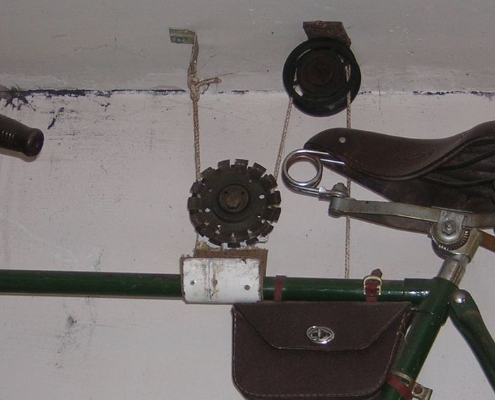

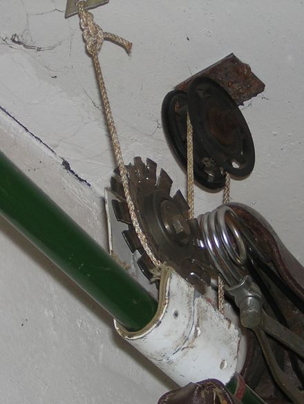

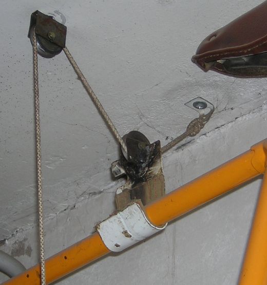

Короче, два велика, не используются а выбросить жалко, варианты хранения (в гараже, а если покрасивее сделать, можно и в квартире). Один с самодельными роликами, второй с роликами от натяжителей ремня ГРМ. Пластмассовый удалось легко и быстро проточить болгаркой до V-образного профиля, железный пришлось изуродовать, все равно получилось не очень. Крюк - какая-то крашеная стальная пластина ~ 1.5мм, внуть вклеена ткань, чтобы не царапать. Кроме экономии места, удобно тем, что при подъеме прикладываешь силу вдвое меньше, чем вес груза. Конец веревки крепится внизу к крючку на стене.

Зач000тный изврат:) Только зачем это? Вас пятеро в одной комнате?

Уже 100лет в сарае вбиты в стенку две арматурки-крючка обмотанных мягкой тряпкой и...разме что потолки 6 метровые где и надо подьемник такой сооружать :lol: На наши обычные 2.75 можно и руками не напрягаясь повесить на крючки,выше потолка ж не закинешь)))...честно не понимаю смысла..или есть какой то не учтенный фактор?
Добавлено спустя 1 минуту 58 секунд:
мо ж груз--3 центнера и не подтять?Нужно полиспас этот применять?...убейте,я конечно не конструктор но не понимаю :shock:

Палыч, а трайк ты тоже предлагаешь "руками не напрягаясь повесить" ? Раньше у меня тоже были два крючка на стене, очень мне это не нравилось, во-первых, когда вешаешь/снимаешь обязательно испачкаешься об колесо или цепь, во-вторых, всегда седло в побелке и потолок грязный. И, по-моему, тянуть вниз 10кг это приятнее, чем 20кг вверх. Хотя, конечно, дело вкуса.
