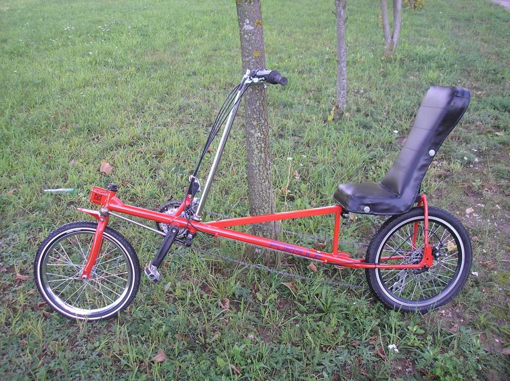

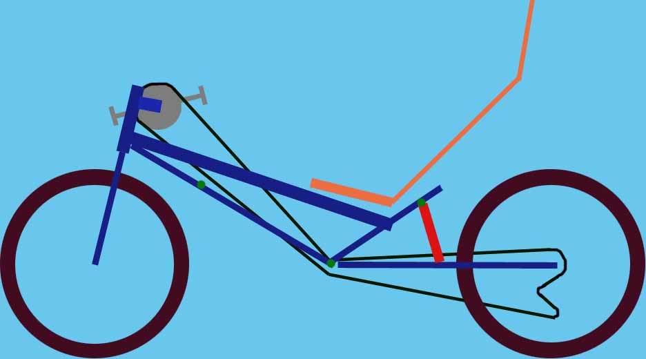

Народ! Собираюсь строить 2-местный веломобиль. Тип- лигерад- спарка. Взял за основу Velodriamer, но в целях уменьшения длины седоков располагаю не между колес (24''), а над ними. Получается около 200 см длиной. Кто-ньть строил такой или я один такой умный? Поделитесь опытом! Рисунок в профиль предлагаю.

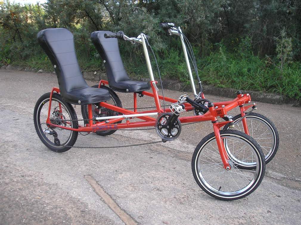

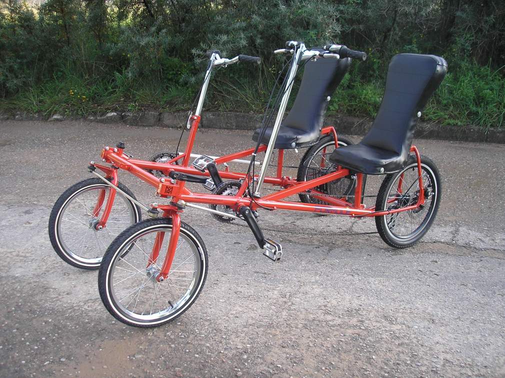

Вот тебе компактная двухместная машина

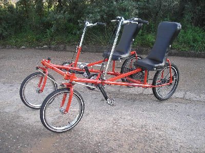

Вот хороший пример:
Номер сообщения:#10  Непрочитанное сообщениеДобавлено: Пт янв 30 2009 00:21
ага только не такие монстры чтото более красивое :) и 2 подвесное :)

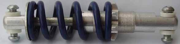

Поскольку каждая половина- лигерад, обращаюсь к строителям оных: Друзья! Кто- ньть строил машину по этой схеме? Какие трубы использовали? (думаю сталь) Как крепили сиденье? руль?(хочу нижний). Купил такие вот амортизаторы. Кто знает, какова оптимальная рычажность должна быть? Я планирую 2:1. Далее: расцепляемый ВМ не получится. Ведь надо делать всё управление центральным (руль, тормоза, электроника...). Да и жёсткость на болтах не та. К тому же будет багажник между задними колёсами (да и между рамами можно маленький).
Комментарий к файлу: Знаю, что дешевый.
Напрямую зависит от жесткости амортизатора и нагрузки на колесо.
какие циферки написаны на пружине?
если ничего не написано, то просьба померять пружину - диаметр прутка и пружины в целом, и длинну амортизатора по осям - это нужно будет для рассчета жесткости подвески

Пруток 7мм, диаметр пружины 44 мм, длина 88мм. Нормальная нагрузка на заднее колесо- 60-70 кг.

И такой ещё вопрос: не слишком ли "переломлена" цепь? Технически- то сделать нетрудно, но как это будет вести себя при эксплуатации? :?: Или лучше разрабатывать однотрубную конструкцию каждого лигерада? А как тогда сделать заднюю подвеску? Кстати- предложил сделать конструкцию разборной не я, я напротив, говорю, что это нереально и незачем.
Я бы тебе посоветовал обратить внимание не на это (в переднеприводных и даже рекордных лигерадах перегиб вообще порядка 90 градусов и ничего), а на высоту каретки относительно сиденья: не слишком ли высоко, для комфортных путешествий? Не забывай: чем выше ноги тем выше нагрузка на сердце.
