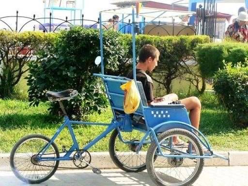

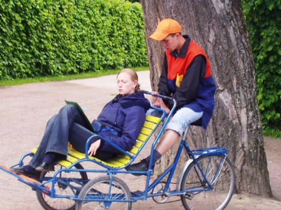

Прошу помочь чертежами, эскизами, фотографиями поворотного устройства велорикши с передним расположением пассажиров и задним приводом. Имеется намерение переделать стандартный Салют в нечто,похожее на конструкции, представленные на снимках с заменой стандартного сиденья водителя на сиденье лигерада или, в любом случае, на что-нибудь более удобное.

А что неясно? На картинках всё видно. Рулевую колонку усилить и опустить ниже. Может, чуть вынести вперёд. Прорисуй боковую проекцию, чтобы не уплыл трейл и приступай.

Павел, если пассажиры спереди, то сомневаюсь, что тебе удастся возлежать в удобном кресле. Придется потрудиться, ворочая "скамейкой" на поворотах, смотреть под колеса и одновременно налягать на педали. И про габариты не забывай, за ними и масса растет. Тебе советую приглядеться к устройству "Таги".

Углы копировать не имеет никакого смысла. Вчё это вычисляется и так. На Таге весьма стрёмное рулевое управление, которо не голится доя веса более 100 кг на оси, плюс там консольные втулки. В целях упрощения конструкции советую поставить обычные вилки, колёса 26". Но с консольными конечно, красивее. В рулевом использовать автомобильные шаровые наконечники (подойдут наконечники тяг переключения передач от грузовиков). Водителя можно посадить выше седоков, выше, чем в обычном велосипеде - для солидности и лучшего обзора :) Вариант - просто задрать вверх жопу велосипедной рамы с соответствующей коррекцией положения седла.
Если пассажиров посадить НАД колёсами - выграешь по ширине (калитки и двери), если между - выиграешь в устойчивости, но не забудь тогда про пространство для поворота колёс!
