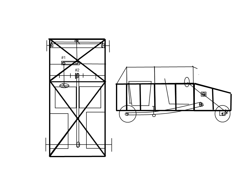

Здравствуйте. Вот мы пользуясь летом решили сделать веломобиль. Четырехколесник, на четыре места. Пока-что только планируем, но уже есть идеи.
Одна из нах сделать прямоугольную раму из стали состоящую из двух частей. Педалить будут два человека ( за рулем и рядом с ним) соответственно руль будет с левой стороны. Цепь скорее всего будет одна, проходящая по всей длине корпуса и толкающая заднюю ось. Возможно пореключатели скоростей. Тормоза как у велосипеда ( на обод). Калеса планируем брать от БМХ( если не найдем нечего лутше), так как они расчитаны на высокие нагрузки, в них больше спиц. Воломобиль надеемся сделать крытым (брезент), небольшие стойки под крышу.
Наже я прикрепил изображение искуства (грубейший эскиз\ набросок) возможного (!) варианта.
И тут, соответственно возникает пару вопросов.
1- Какой деаметр труб использовать? Мы еще не знаем какой точно вес будет у него, но габариты будут примерно 3\3.5м. в длину и 1.2\1.5. в ширину. Чтобы Веломобиль не окозался слишком тяжелым.
2- Какие калеса использовать ? Выдержат ли колеса от БМХ? Или надо искать чтото другое. Дело в том что мопедные слишком малы.
3- Рулевая система. Рулевую мы планируем делать как на велокартах. Но дело в том-что если руль будлет слева, то нужно придумать чтото чтоб ось руля была посередине. Я придумал очень простое решение. (показано на Эскизе под №1) - Подрозумевает две маленьких велосипедных звезды, которые крутятся с помощью короткой цепи. Все это будет в коробе, закрепленном на раме. Но вопрос в том- будет ли это работать? Не будет ли слишком тяжело поворачивать руль?
4- Сколько цепей? Хватит ли одной велосипедной цепи, чтобы утащить конструкцию? Если делать Больше цепей, то как быть с передачами? И вообще переключатели лутше ставить на передние звезды? (На Эскизе под №2)
Да и вообще пишите любые рекомендации. Я с радостью выслушаю советы профи, которые собрались на этом форуме. Но прошу сильно не смеятся так как Это (вот это вот) наш первый проект и мы практически не имеем опыта.

У Дашевского есть четырех колесник. Скопируйте его и много гемороя избежите.
А так доказывать что решения конкретных узлов бредовы - бесполезно пока сам не убедишся .
Обычно в кружке (я веду "Юный техник") предлагаю собрать модель из конструктора , после этого многое проясняется (хотя бы в головах Юнных дорований).

Мы думаем сделать макет в натуральную велечину из деревянных реек.
Как я понял многое познается на практике.
