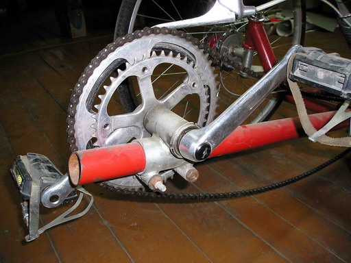

Кстати о каретке. Два недостатка. 1. Масса, 2. можно скрутить при силовой работе ( но я пока езжу).
Достоинство Одно но самое огромное. Сидение. Упрощается конструкция.

Демон, на обоих твои картинках каретка НИЖЕ чем сиденье. Почему?
Это, собственно, о чем? О каретке с двумя тоненькими креплениями?

"Это, собственно, о чем? О каретке с двумя тоненькими креплениями?"
Да. это о нем. Был у меня такой прикол. Каретка проворачивалась и цепь слетала.Поставил на хомут болты М10 ( со стандартной резьбой, а не с мелкой) и затянул до опупения, тогда нормально.
Номер сообщения:#11  Непрочитанное сообщениеДобавлено: Сб июн 14 2008 00:49
Элементарно мала площадь трения.
Просто диаметр трубы мал, и возможно, трубы не цилиндричны.
После сварки их так причудливо плющит и колбасит...
