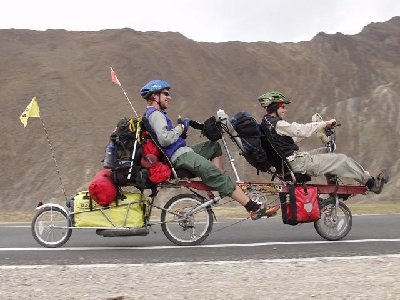

вломобиль - тандем для дома, дачи, походов.
После продажи "Темы" жена хочет ездить вот на таком аппарате.
На рынке продается квадратная труба 50/50 стенка 1.8 . Колеса поставлю 20 от ВМХ.
При длине велика в 2м20см (входит в грузовой лифт) ВЕС -?
Полно подвес. На него можно и в дочку по середине посадить.
Сделать раму типа "ферма" мне на столе не реально.
НТЕРЕСНО а труба 40/40 или 30/50- ВЫДЕРЖИТ ?
Как сделать (поставвть) трещетки в коретки для отдыха ?
Представляете к электрички приехать за женой. Посадить в удобное кресло и по прямой (по трапинкам ) поехать в свой катедж.

Номер сообщения:#8  Непрочитанное сообщениеДобавлено: Чт мар 20 2008 13:00
Сообщения: 294
На изгиб двутавр лучше, а вот на кручение лучше замкнутый профиль однозначно. На столе плоскую раму из профильной трубы собрать совсем не сложно, так что не надо бояться, - надо делать ферму. Получиться легче и жестче.
Номер сообщения:#9  Непрочитанное сообщениеДобавлено: Пт мар 21 2008 00:47
Для раздельного педалирования.Как сделать (поставить) трещетки в коретки.? Выдержат ли трещетке если к ним приварить педали? или есть другой вариант этого узла.
Длина тандема - 2м20см ваш вариант рамы? из чего, но не алюминий?
Последний раз редактировалось Ильяка Пт мар 21 2008 01:45, всего редактировалось 1 раз.
Номер сообщения:#10  Непрочитанное сообщениеДобавлено: Пт мар 21 2008 01:02
Сообщения: 294
На твоей картинке цепи к колесу с двухсторон приходят. Можно сделать привод отдельно на заднее колесо, отдельно на переднее. Что касается конструктивно-силовой схемы рамы (КСС) - хз, рисовать надо. Профильная труба, имеющаяся в свободной продаже примерно Ст 20 - выигрыш можно получить применяя сбольшие сечения труб с тонкой стенкой совместно с подкосами и усилителями. Альтернатива черному металлу нержавейка, лучше в плане прочности, но значительно дороже и нужен аргон. Большого выигрыша в массе не будет, но все же рама будет легче, т.к. сам материал прочнее, не будет шпатлевки, грунта и краски.

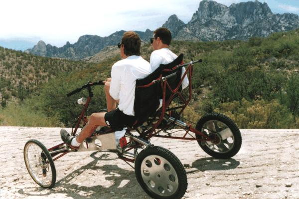

Номер сообщения:#11  Непрочитанное сообщениеДобавлено: Пт мар 21 2008 09:58
Через две недели начну строить вот такой аппарат:
http://www.megabuda.narod.ru/vm7.html
Для езды одному будет устанавливаться 4-е поддерживающее самоцентрирующееся колесо под педальным узлом рулевого пилота (это если к примеру нужно встретить человека с остановки - туда еду один, назад вместе). 3-х колёсная схема может быть не достаточно устойчива, да и три колеи наверное будут плохо проходить грунтовые дороги, но всё-же мне охота сделать именно эту схему.
Номер сообщения:#12  Непрочитанное сообщениеДобавлено: Пт мар 21 2008 18:30
Не будет работать червёртое колесо (или я не понял как оно будет стоять) Если не хочешь разность задние колёса, дабы не колхозить с приводом, сделай лучше широкий передний мост.
Номер сообщения:#13  Непрочитанное сообщениеДобавлено: Пт мар 21 2008 19:50
Вот типо токого мне советуете
Добавлено спустя 1 минуту 21 секунду:
а мне такой почемуто ближе
Номер сообщения:#14  Непрочитанное сообщениеДобавлено: Пт мар 21 2008 22:11
Такие милиписечные колёсики не айс, но большие хрен впихнёшь...
Номер сообщения:#15  Непрочитанное сообщениеДобавлено: Пт мар 21 2008 23:54
На счёт колёсика то лучше испытаню, а потом покажу как получилось. Кстати не совсем понял, что за передний мост?
Номер сообщения:#16  Непрочитанное сообщениеДобавлено: Сб мар 22 2008 00:10
Четырёхколёсник.
